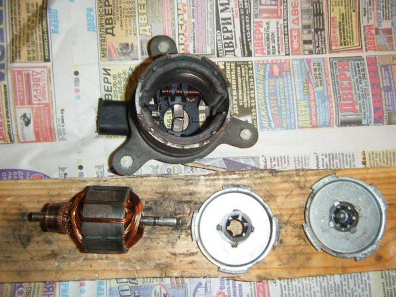

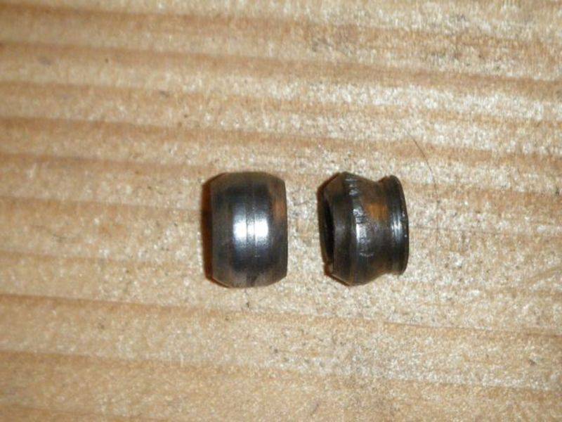

maxidrom95 Опубликовано 6 октября, 2009 Жалоба Поделиться Опубликовано 6 октября, 2009 Разобрал свой эл. ветилятор с пежо 206, громыхал на всю улицу. Прикрепил фото внутренностей. Верхний подшипник закис на штоке и стерся, люфт был приличный от сюда видимо и звук. Пробовал переворачивать и менять местами, все равно люфтит. Ваше мнение бывает такое в продаже или в мусорку моторчик? Ссылка на комментарий Поделиться на другие сайты Поделиться
Модератор Citrin Опубликовано 6 октября, 2009 Модератор Жалоба Поделиться Опубликовано 6 октября, 2009 В продаже-врядли, а вот попросить выточить втулку такую-можно. Если конечно вал еще живой Ссылка на комментарий Поделиться на другие сайты Поделиться
Toha Опубликовано 6 октября, 2009 Жалоба Поделиться Опубликовано 6 октября, 2009 Разобрал свой эл. ветилятор с пежо 206, громыхал на всю улицу. Прикрепил фото внутренностей. Верхний подшипник закис на штоке и стерся, люфт был приличный от сюда видимо и звук. Пробовал переворачивать и менять местами, все равно люфтит. Ваше мнение бывает такое в продаже или в мусорку моторчик?я тоже разбирал свой моторчик в пежо 307, разобрал, посмотрел в руках, покрутил и поставил обратно т.к. каких-то серьезных неполадок не заметил, однако (у вас скорее всего такой же) у меня моторчик был не разборный поэтому мне пришлось воспользоваться зубилом и молотком, так вот после сборки и установки (собрал вроде нормально) моторчик перестал вообще работать, так что мой вам совет не заморачивать со старым, а купить либо б/у, либо новый. Ссылка на комментарий Поделиться на другие сайты Поделиться
