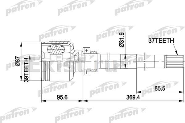

вот нашел на экзисте
Patron PCV5016
Шрус внутренний
Я вокруг этих шрусов давно хожу, единственное что смущает длинна шруса, все остальное вроде как подходит. как писал выше ищу спецов по нарезке шлицов, скорее всего придется обрезать палку. А в левом дорезать шлицы.
Изменено пользователем genri
Если обрежешь, то может в коробку не войти. Обрати внимание на размер 85.5,я так понял эта часть вала входит в коробку и она тоньше чем все остальные. Проще купить запчасть целиком под номером 3274.08.
А вообще как-то странно, что для буса предусмотрена замена внутренних шрусов, а на легковых - нет.
