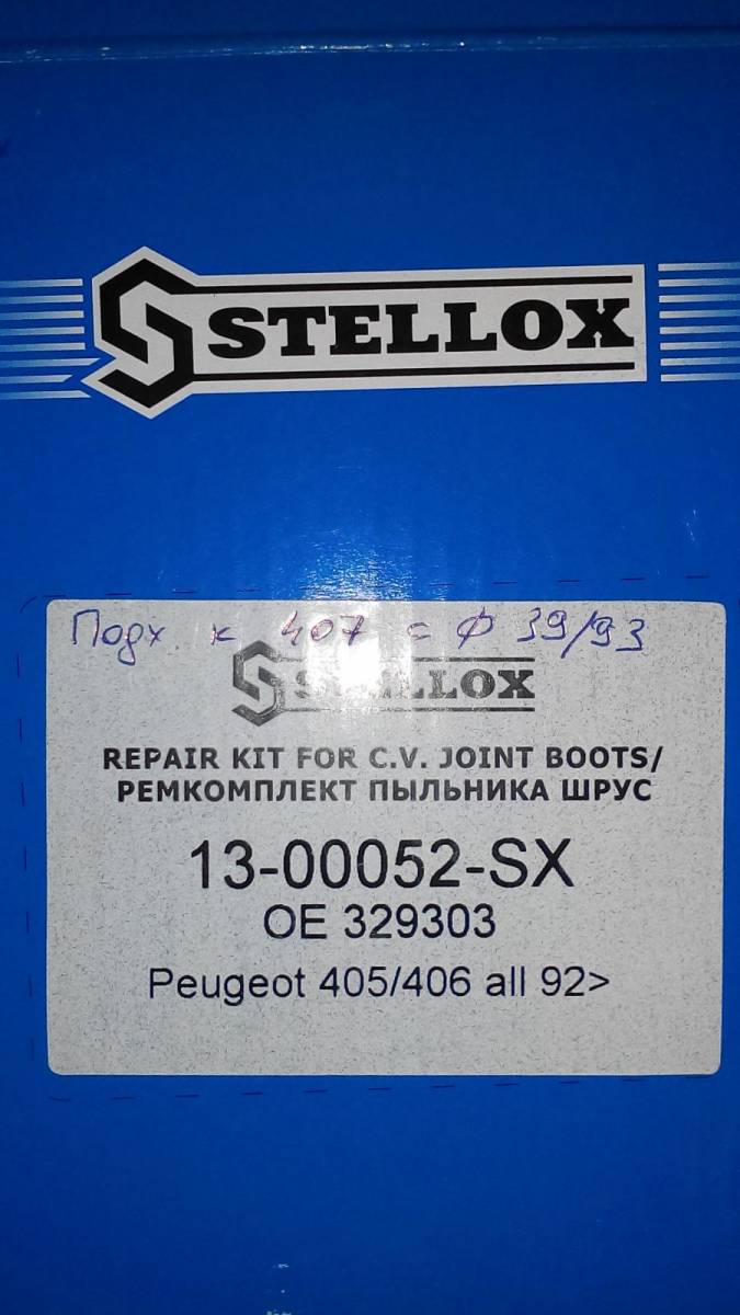

    По наружным пыльникам скажу - у меня размер внутренний - 39/93- наружний, а во всех магазинах продают в основниом на 97. Я взял старый рваный пыльник и обрезал кольцо которое одевалось на шрус и подложил его между новым пыльником и шрусом и затянул хомутом с болтом. Он чуть-чуть сморщился, но смазку не пропускает, вот уже 50 000 км так и езжу. С другой стороны нашёл по-размеру 39/93 пластиковый, поставил, но он мне не нравится- при полном развороте колёс он сильно натягивается и гармошка заламывается, кода с "моим колхозом", с другой стороны авто- все ОК. Ещё ставил от 406 пежо резиновый пыльник(китайский, на фото) натянул, очень плотно сел, но со временем появились трещины, чего и решил поменять, но как снял- понял что ещё можно было ездить(резина толстая была). К стати раза в 3 дешевле.post-8757-0-04232100-1445096411_thumb.jp

Ещё раз повторяю - покупал пластиковый пыльник "нужного размера" sasic, оказался коротким!!!! Хотя на упаковке написано что идёт для 407 и диаметры те что надо 39/93 а длина не та-106, а надо от 118 до 123. Причем купил второй- та же хрень. (у продавцов на рынке только этот в наличии был). Вот теперь заказал Seinsa D8175T(испания), от берлинго(джампи, ксантиа) - он резиновый и диаметры чуть меньше наших(36/85/118), но на нашу гранату подойдёт! И резина по качеству намного лучше чем на стеллоксе. Причём сасик стоит 250 000, а этот 100 000. А дальше Вам решать, что ставить а что нет.  Если покупать пластик так
