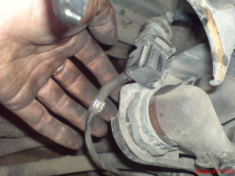

deveric Опубликовано 26 августа, 2009 Жалоба Поделиться Опубликовано 26 августа, 2009 Получается, если газы в картер валят, то это из-за залёгших или лопнувших колец. Тогда остаётся одно - только менять колечки с прокладками. А это ой как ни дёшево. Но придётся. А про эти ХАДО или Римет какие отзывы? Реально, кто-нибудь сам юзал? А ещё посоветовали налить в цилиндры керосина мол кольца могут отойти. Лично я не представляю даже как это делать. Ну повыкручиваю форсунки, ну залью я этой дряни в цилиндры - а дальше то что? Сколько всё это дело должно "киснуть" и как его потом "слить"?Daiver, залез с ямы. Брал маленькую трещётку и головку на 7, чтобы хомут скинуть. А помимо этого хомут обжимает такую резиновую херню, которая вставляется в сам патрубок. Так эта херня тоже крепится гайкой по-моему на 10. И всё - скидываешь потрубок и шатаешь крыльчатку туды-сюды. У меня люфтит где-то на 1-1.5 мм. Ссылка на комментарий Поделиться на другие сайты Поделиться
deveric Опубликовано 26 августа, 2009 Жалоба Поделиться Опубликовано 26 августа, 2009 Вот этот датчик? Ссылка на комментарий Поделиться на другие сайты Поделиться
Модератор Citrin Опубликовано 26 августа, 2009 Модератор Жалоба Поделиться Опубликовано 26 августа, 2009 Этот Ссылка на комментарий Поделиться на другие сайты Поделиться
