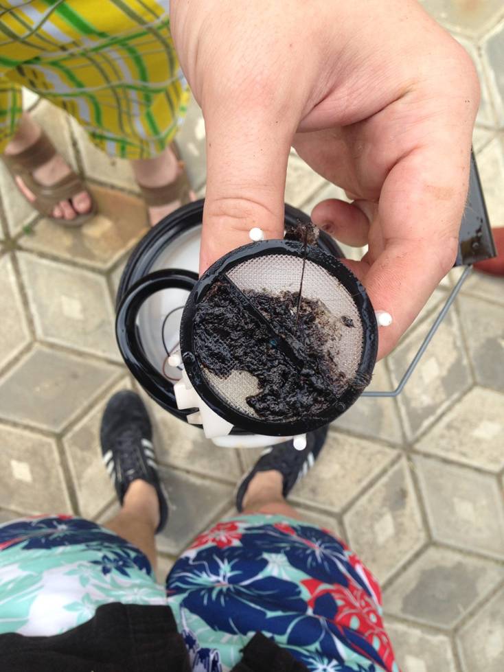

Всем привет, машина Пежо 406, 1998 г.в., 2.1tdi, насос лукас, после зимы было плановое ТО, перед и после ТО был замечен такой факт, при движении в интенсивном режиме груша(для подкачки топлива) вжималась, думал пришел в негодность топливный фильтр, но после замены ничего не изменилось... Подскажите пожалуйста, что может быть?
Грязь в баке например.
Как вариант, но как ее почистить не снимая бак не в курсе... Если не ошибаюсь топливо к ТНВД идет без насоса подкачки и без фильтра (только 1 топливный)? Еще как вариант сама грушка? или она долгоживущая?)
Оказалась сетка в баке, не ожидал такое увидеть. Машина уже почти 10 лет в семье, была куплена из Швеции, заправлялась только на заправке, только что ни разу не чистилась сетка...
