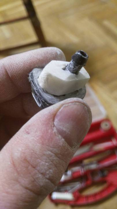

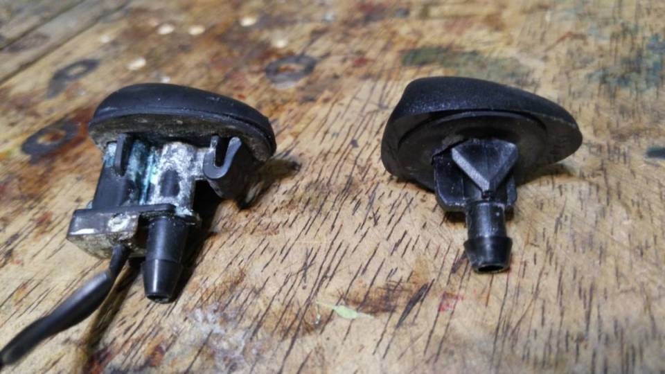

john suhr Опубликовано 30 декабря, 2021 Жалоба Поделиться Опубликовано 30 декабря, 2021 (изменено) P4 нет в наличии. Был выбор между v8 и вольвовскими. На фотках все форсунки одинаковые. Как оказалось - фотки не имеют с реальностью ничего общего. Подумал, что от Партнёра подойдёт ближе. Не угадал. Оказалось, что ниже ватерлинии они ни одни не совпадают. У 308го нет спереди такого массивного наплыва для подогрева, у партнеровских так же нет наплыва, да ещё и сзади не хватает защёлки. Короче, на 408 ставятся только от 408. Думаю, стоит ещё пощупать, что ставят в Калуге в Школу Рапид и Поло Седан. Скорее всего, ноги будут расти оттуда. Изменено 30 декабря, 2021 пользователем john suhr Ссылка на комментарий Поделиться на другие сайты Поделиться

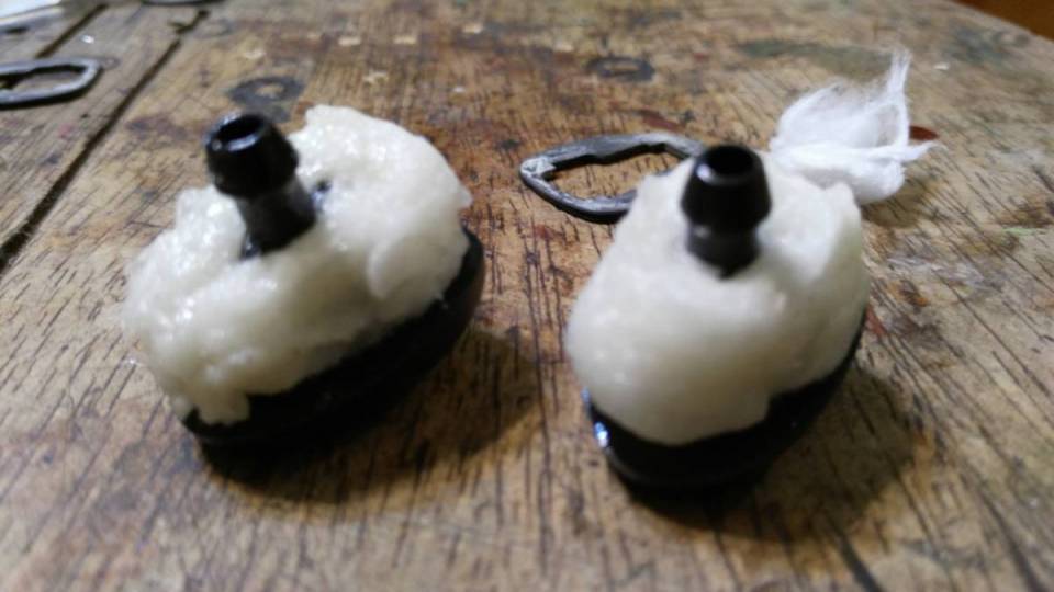

john suhr Опубликовано 30 декабря, 2021 Жалоба Поделиться Опубликовано 30 декабря, 2021 (изменено) Распыляют божественно. Сразу много, и на все стекло. Стоя или на скорости - без разницы. Попробую соорудить недостающие объемы под ватерлинией из ваты с эпоксидкой . Лишнее обточу. Изменено 30 декабря, 2021 пользователем john suhr Ссылка на комментарий Поделиться на другие сайты Поделиться
john suhr Опубликовано 30 декабря, 2021 Жалоба Поделиться Опубликовано 30 декабря, 2021 Сказано- сделано! Ссылка на комментарий Поделиться на другие сайты Поделиться
john suhr Опубликовано 30 декабря, 2021 Жалоба Поделиться Опубликовано 30 декабря, 2021 Все выступающие и "вступающие" части обмерены штандартенциркулем и воспроизведены, более-менее в точности. Родная резинка оделась четко и не болтается. Думаю, завтра жиклер защелкнется как надо. Daiver 1 Ссылка на комментарий Поделиться на другие сайты Поделиться
