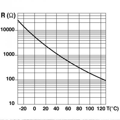

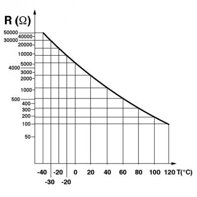

elf Опубликовано 3 сентября, 2010 Жалоба Поделиться Опубликовано 3 сентября, 2010 Felt, у меня тоже 2,2 и такая же проблема. Если есть возможность, замерь сопротивление датчика температуры охлаждайки (зеленый) и датчика температуры входящего воздуха (стоит в ДЗ). Отпишись. По поводу провалов http://psa-club.ru/dvigateli/ew10a-proval-pri-holodnom-dvigatele.html В ближайшее время планирую провести чистку форсунок и камер сгорания винсом. http://forum.aves-peugeot.ru/viewtopic.php?f=5&t=43623&hilit=%D0%B2%D0%B8%D0%BD%D1%81 Ссылка на комментарий Поделиться на другие сайты Поделиться
Zholtykot Опубликовано 3 сентября, 2010 Жалоба Поделиться Опубликовано 3 сентября, 2010 Felt, у меня тоже 2,2 и такая же проблема. Если есть возможность, замерь сопротивление датчика температуры охлаждайки (зеленый) и датчика температуры входящего воздуха (стоит в ДЗ). Отпишись. В ближайшее время планирую провести чистку форсунок и камер сгорания винсом. и у меня 2,2.недавно почистил форсунки ультразвуком в виннсе. сегодня завелась как-то туговато...не "с тыка", как обычно. а что там с датчиком ОЖ....сам думал глянут на него.... бо на холодную присутствует какой-то провал на педали небольшой. Ссылка на комментарий Поделиться на другие сайты Поделиться
elf Опубликовано 4 сентября, 2010 Жалоба Поделиться Опубликовано 4 сентября, 2010 У меня сегодня утром завелась сразу, но как-то не так, как всегда. И НЕ ЗАГЛОХЛА, И ПРОВАЛА ПРИ ТРОГАНИИ НЕ БЫЛО. Вечером при заводке два раза глохла. Короче мистика. В отличие от Felta проблема появилась после зимы.Сегодня замерил сопротивление датчиков.Датчик температуры входящего воздуха - 2300 ОмДатчик температуры - 5000 Ом. Если верить графику - врет. Возможно из-за этого мозги немного переливают бенза. Какие будут мнения ? Ссылка на комментарий Поделиться на другие сайты Поделиться
Felt Опубликовано 7 сентября, 2010 Жалоба Поделиться Опубликовано 7 сентября, 2010 Felt, у меня тоже 2,2 и такая же проблема. Если есть возможность, замерь сопротивление датчика температуры охлаждайки (зеленый) и датчика температуры входящего воздуха (стоит в ДЗ). Отпишись.Сегодня вечером будет возможность замерить сопротивления, и сразу отпишусь. На выходных выкручивал свечи, по ним видно что смесь богатая. Компьютерная диагностика показывает, что зажигание позднее, не попадает в параметры. При температуре окружающего воздуха ниже +15 заводится со второго раза. На Сифтрансе рассказали три причины, из-за которых возможны проблемы с утренним запуском на холодную. 1) Необходимо переобучать дроссельную заслонку (у меня переобучена)2) Переход с бензина 95 ультра на 95 обычный (езжу на 92-м)3) У нас в системе вентиляции картерных газов стоит абсорбер, который с годами теряет свои характеристики и за ночь напитывает паров бензина возможно с влагой, затем с утра после запуска, пока эта смесь проветрится, машина не тянет. Ссылка на комментарий Поделиться на другие сайты Поделиться
Zholtykot Опубликовано 7 сентября, 2010 Жалоба Поделиться Опубликовано 7 сентября, 2010 ... На Сифтрансе рассказали три причины, из-за которых возможны проблемы с утренним запуском на холодную. 1) Необходимо переобучать дроссельную заслонку (у меня переобучена) Из-за чего приходится переобучать.....? 2) Переход с бензина 95 ультра на 95 обычный (езжу на 92-м)езжу уже два года на 92-м....раньше провала не замечал 3) У нас в системе вентиляции картерных газов стоит абсорбер, который с годами теряет свои характеристики и за ночь напитывает паров бензина возможно с влагой, затем с утра после запуска, пока эта смесь проветрится, машина не тянет. этот девайс где можно глянуть? к каком разделе экзиста? может все таки дело в датчиках? Ссылка на комментарий Поделиться на другие сайты Поделиться
Felt Опубликовано 7 сентября, 2010 Жалоба Поделиться Опубликовано 7 сентября, 2010 (изменено) Замерил датчики, только что.Датчик температуры входящего воздуха дроссельной заслонки - 2500 ОмДатчик температуры воздуха в коллекторе - 5130 Ом Изменено 7 сентября, 2010 пользователем Felt Ссылка на комментарий Поделиться на другие сайты Поделиться
Zholtykot Опубликовано 7 сентября, 2010 Жалоба Поделиться Опубликовано 7 сентября, 2010 Замерил датчики, только что.Датчик температуры входящего воздуха дроссельной заслонки - 2500 ОмДатчик температуры воздуха в коллекторе - 5130 Ома выводы какие можешь предоставить?! сам что думаешь по этому поводу? Ссылка на комментарий Поделиться на другие сайты Поделиться
Felt Опубликовано 7 сентября, 2010 Жалоба Поделиться Опубликовано 7 сентября, 2010 а выводы какие можешь предоставить?! сам что думаешь по этому поводу?Выводы пока сделать не могу, хочу разобраться с графиками описанными выше. Вроде в допусках, но надо почитать инет. Может кто выкладывал показания новых датчиков. Меня терзают смутные сомнения. Почему у всех владельцев 2,2i с наступлением переменной погоды начинаются проблемы с утренней заводкой и пропаданием тяги на холодную? Не могут же у всех одновременно датчики из строя повыходить? Всё подряд менять как-то не хочеться. Ссылка на комментарий Поделиться на другие сайты Поделиться
Гость Dmitry_Pliusnin Опубликовано 7 сентября, 2010 Жалоба Поделиться Опубликовано 7 сентября, 2010 Замерил датчики, только что.Датчик температуры входящего воздуха дроссельной заслонки - 2500 ОмДатчик температуры воздуха в коллекторе - 5130 Омпервый 100% ерунду показывает. у меня показывает 800 Ом и по мере остывания машины(впринципе и не очень горячая была) 900-1000 и т.д. Ссылка на комментарий Поделиться на другие сайты Поделиться
Felt Опубликовано 7 сентября, 2010 Жалоба Поделиться Опубликовано 7 сентября, 2010 Замерил датчики, только что.Датчик температуры входящего воздуха дроссельной заслонки - 2500 ОмДатчик температуры воздуха в коллекторе - 5130 Омпервый 100% ерунду показывает. у меня показывает 800 Ом и по мере остывания машины(впринципе и не очень горячая была) 900-1000 и т.д.Я мерил на холодную Ссылка на комментарий Поделиться на другие сайты Поделиться
