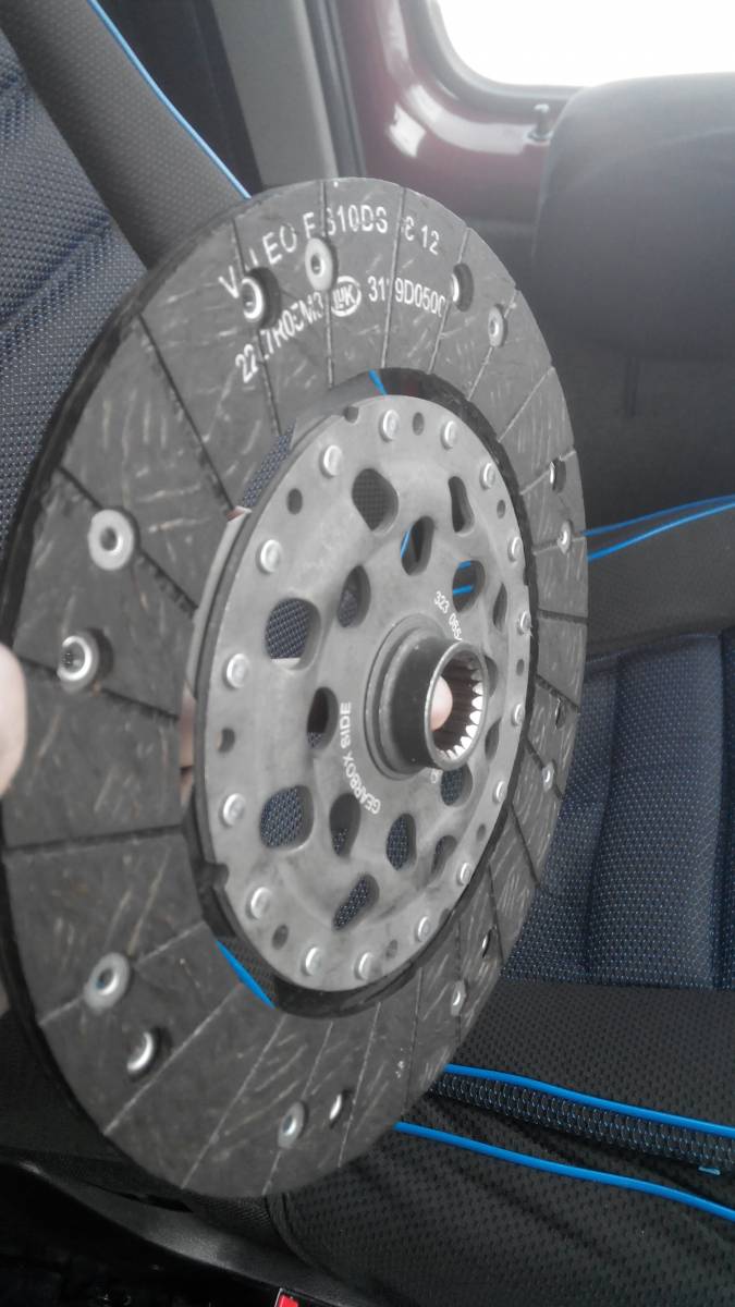

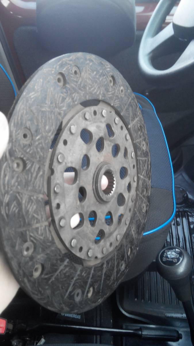

патроль Опубликовано 17 января, 2017 Жалоба Поделиться Опубликовано 17 января, 2017 13 часов назад, Дима_Просто сказал: этот номер я тоже нашел в инете ,но в каталогах автозапчастей его нету ,а номер который мне привезли показывает как аналог А что в нем не так? С прямым выжимом? Ссылка на комментарий Поделиться на другие сайты Поделиться
Дима_Просто Опубликовано 17 января, 2017 Жалоба Поделиться Опубликовано 17 января, 2017 12 часов назад, патроль сказал: А что в нем не так? С прямым выжимом? диск не подходит Ссылка на комментарий Поделиться на другие сайты Поделиться
патроль Опубликовано 18 января, 2017 Жалоба Поделиться Опубликовано 18 января, 2017 7 часов назад, Дима_Просто сказал: диск не подходит Он что с демферными пружинами? Или шлиц не тот? Ссылка на комментарий Поделиться на другие сайты Поделиться
Дима_Просто Опубликовано 18 января, 2017 Жалоба Поделиться Опубликовано 18 января, 2017 2 часа назад, патроль сказал: Он что с демферными пружинами? Или шлиц не тот? Ссылка на комментарий Поделиться на другие сайты Поделиться
Димыч. Опубликовано 18 января, 2017 Жалоба Поделиться Опубликовано 18 января, 2017 Кто вынес вердикт, что диск не подходит? Вроде писали, что комплект Luk покупали, почему диск Valeo? Ссылка на комментарий Поделиться на другие сайты Поделиться
Дима_Просто Опубликовано 18 января, 2017 Жалоба Поделиться Опубликовано 18 января, 2017 1 час назад, Доцент сказал: Кто вынес вердикт, что диск не подходит? Вроде писали, что комплект Luk покупали, почему диск Valeo? комплект luk ,ниже маркировка Ссылка на комментарий Поделиться на другие сайты Поделиться
Димыч. Опубликовано 18 января, 2017 Жалоба Поделиться Опубликовано 18 января, 2017 Чем не нравится диск? Объясните внятно. Ссылка на комментарий Поделиться на другие сайты Поделиться
Дима_Просто Опубликовано 18 января, 2017 Жалоба Поделиться Опубликовано 18 января, 2017 16 минут назад, Доцент сказал: Чем не нравится диск? Объясните внятно. он не становится ,зубчатый флянец (если можно его так назвать) длинее, он становится ,но нету выжима Ссылка на комментарий Поделиться на другие сайты Поделиться
Димыч. Опубликовано 18 января, 2017 Жалоба Поделиться Опубликовано 18 января, 2017 (изменено) 5 минут назад, Дима_Просто сказал: он не становится ,зубчатый флянец (если можно его так назвать) длинее, он становится ,но нету выжима Меняйте на комплект для своего двигателя. Номер я давал выше. Или придётся кое-что доработать. Изменено 18 января, 2017 пользователем Доцент Ссылка на комментарий Поделиться на другие сайты Поделиться
Димыч. Опубликовано 18 января, 2017 Жалоба Поделиться Опубликовано 18 января, 2017 Чему мешает длинная втулка? Ссылка на комментарий Поделиться на другие сайты Поделиться
Дима_Просто Опубликовано 18 января, 2017 Жалоба Поделиться Опубликовано 18 января, 2017 5 часов назад, Доцент сказал: Чему мешает длинная втулка? если вы меняли сцепление сами ,я думаю вы должны понимать Ссылка на комментарий Поделиться на другие сайты Поделиться
Димыч. Опубликовано 18 января, 2017 Жалоба Поделиться Опубликовано 18 января, 2017 Поделитесь секретом, желательно, что бы визуально было видно, что куда упирается. Ссылка на комментарий Поделиться на другие сайты Поделиться
патроль Опубликовано 18 января, 2017 Жалоба Поделиться Опубликовано 18 января, 2017 Возможно он не может загнать выжимной до защелки. Но мне помнится у меня диск тоже с выступом в одну сторону. Завтра гляну, если в мусор не выбросил. Дима, на всякий кинь длину этой шлицевой втулки. Ссылка на комментарий Поделиться на другие сайты Поделиться
Димыч. Опубликовано 18 января, 2017 Жалоба Поделиться Опубликовано 18 января, 2017 У выжимного внутренний диаметр больше, чем диаметр втулки. Ссылка на комментарий Поделиться на другие сайты Поделиться
Дима_Просто Опубликовано 18 января, 2017 Жалоба Поделиться Опубликовано 18 января, 2017 47 минут назад, патроль сказал: Возможно он не может загнать выжимной до защелки. Но мне помнится у меня диск тоже с выступом в одну сторону. Завтра гляну, если в мусор не выбросил. Дима, на всякий кинь длину этой шлицевой втулки. выступ должен быть с вогнутой стороны основания диска Ссылка на комментарий Поделиться на другие сайты Поделиться
Димыч. Опубликовано 18 января, 2017 Жалоба Поделиться Опубликовано 18 января, 2017 Так ставили этот комплект, или просто на глаз определили, что не подойдёт? Ссылка на комментарий Поделиться на другие сайты Поделиться
Дима_Просто Опубликовано 18 января, 2017 Жалоба Поделиться Опубликовано 18 января, 2017 поставили ,не подходит диск , был приобретен другой диск , автомобиль в процессе сборки Ссылка на комментарий Поделиться на другие сайты Поделиться
