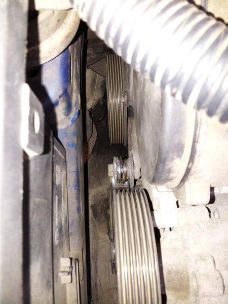

Вчера на трассе просто лопнул ролик ремня генератора. Высветилась ошибка на БК, я сначала подумал что сдох генератор остановился поднял капот а там валяется ремень...
Ролик верхний если смотреть сверху на двигатель.
Подскажите как он правильно называется и легко ли его менять. Там у меня остался 1 торчащий болт. Ролик просто развалился вхлам (((
Друзья, вот ситуация:2.0 HDI (90 лс) 2003 год. Еду я себе спокойно по трассе и выскакивает на БК ошибка заряда аккумулятора. Думал что накрылся генератор. Останавливаюсь (и уже во время остановки руль было не повернуть), подымаю капот, а там валяется ремень и остатки от ролика. Ремень целый, а вот от ролика только 1 болт на который он крепиться остался :(Ролик верхний, если смотреть сверху на двигатель. Как я понял их там всего 2.Подскажите пожалуйста как он правильно называется, или парт-намбер его, и легко ли его поменять самому во дворе.

Ясно. Так вопрос, это натяжной у меня сломался или паразитный (обводной)/Сделаю фотку наверно на всякий случай как дома буду...
Не парься, покупай ленивый ролик, если гитара целая. Они с натяжным одинаковые.
Ниче не понял )))))
Выбирай:post-4718-0-25446900-1368277751_thumb.pn
Я так понимаю мне надо №5?
post-2815-0-19891400-1368286918_thumb.jp
если открутить болт и кроме него ничего больше не надо, то да, №5
Да вроде ничего больше. Ну на фотке там видно. Вроде ничего больше тм не видно кроме этого одного оставшегося болтаupd: что то ищу по номеру этому, что №5, как-то уж дороговато он выходит - чуть ли не 60$ (((( Или он так и стоит? Изменено пользователем 100tik
Не дурите голову человеку, ему нужен ролик под номером 6, он идет всборе с пружинным механизмом, фирмы дэйко стоит около 35 уе, под номером 5 тебе ролик 100% не подойдет, они разные
Изменено пользователем Skify
Не дурите голову человеку, ему нужен ролик под номером 6, он идет в сборе с пружинным механизмом, фирмы дэйко стоит около 35 уе, под номером 5 тебе ролик 100% не подойдет, они разные
Ну вот и меня смущает... Мне тоже кажется что именно № 6 надо!!!
И если на моём фото приглядеться - как раз видно эти вот ребрышки на этой жлезной херне...
Вот только покупать надо в сборе или можно купить отдельно ролик?
