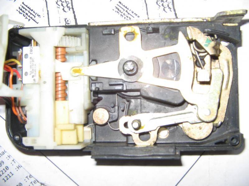

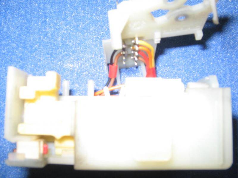

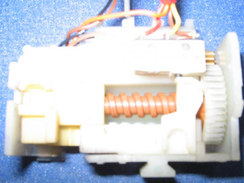

патроль Опубликовано 21 января, 2014 Жалоба Поделиться Опубликовано 21 января, 2014 (изменено) Как и обещал, разобрал замок, правда передней двери, лень ковырять заднюю. Мое мнение, прежде чем заказывать, лучше разобрать свой и попытаться восстановить. Внутренности замка впечатляют качеством изготовления и, я думаю, долговечности. Пежо 406.1998г.На втором фото извлекаемый и легко разбираемый электропривод, на третьем слева видна красная кнопка второго микрика. Изменено 21 января, 2014 пользователем патроль Ссылка на комментарий Поделиться на другие сайты Поделиться

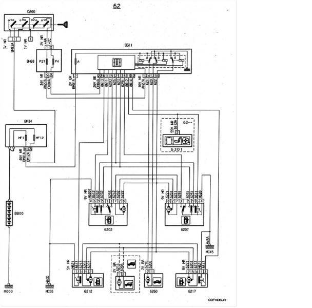

andi. Опубликовано 27 января, 2014 Жалоба Поделиться Опубликовано 27 января, 2014 (изменено) Расскажите по схеме кто знает. Почему на схеме активатор трех выводной? Для чего третий вывод? Изменено 27 января, 2014 пользователем andi. Ссылка на комментарий Поделиться на другие сайты Поделиться
патроль Опубликовано 28 января, 2014 Жалоба Поделиться Опубликовано 28 января, 2014 Может это поможет. Ссылка на комментарий Поделиться на другие сайты Поделиться
andi. Опубликовано 28 января, 2014 Жалоба Поделиться Опубликовано 28 января, 2014 Очень хорошо, спасибо. Но зачем в активаторах замков двухскоростной двигатель? Что за функция такая? Ссылка на комментарий Поделиться на другие сайты Поделиться
патроль Опубликовано 29 января, 2014 Жалоба Поделиться Опубликовано 29 января, 2014 В дорестайлах односкоростной. Возможно это связано с унификацией, а возможно данный тип двигателей имеет лучшие характеристики. В багажнике ведь тоже односкоростной. Как видно по схеме, у него нет двух режимов. Ссылка на комментарий Поделиться на другие сайты Поделиться

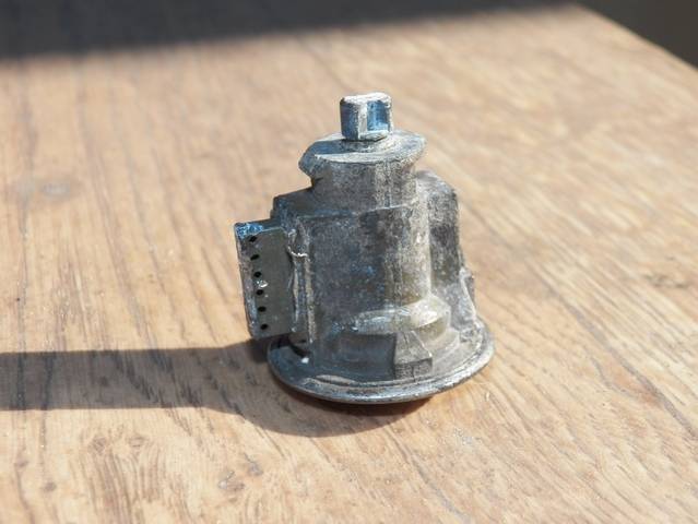

avto_406 Опубликовано 10 марта, 2014 Жалоба Поделиться Опубликовано 10 марта, 2014 Во многих авто есть такая фишка (антивандальная). Когда замок закисает, кореет, высыхает , ломается или же вставлен другой ключ, то сердцевина замка (при приложении к ней определенных усилий выйдет из зацепления с подпружиненым шариком в корпусе замка) будет просто полностью прокручиваться сама сердцевина не открывая замок, что не позволит сломать сердцевину. Ссылка на комментарий Поделиться на другие сайты Поделиться
сашек Опубликовано 10 марта, 2014 Жалоба Поделиться Опубликовано 10 марта, 2014 Благодарю за терпение и за пояснение. У меня конструкция иная. В гараже лежит личинка замка, пошел еще раз посмотрел.засунул отвертку и ...провернул тягу замка. Но все равно не понимаю как личинка может проворачиваться судя по всему без приложенного усилия. если автор писал что " замок просто проворачивается и открывает с раза 5 или 10" то может быть у него просела эта самая пружина и сердцевина выходит из зацепления и проворачиваеться? А по поводу никому не нужно - это эгоистично. может автору данной темы и не нужно, но читает ведь не только он а и другие пользователи форума. Ссылка на комментарий Поделиться на другие сайты Поделиться
патроль Опубликовано 10 марта, 2014 Жалоба Поделиться Опубликовано 10 марта, 2014 Старые вопросы обычно не читают. Если Вы отверткой провернули тягу замка, то конструкция скорее всего такая как у 406. И тут два варианта; или вы не придержали тягу пальцем и она провернулась за счет окисления и грязи в самом цилиндре, или по той- же причине часть кодовых пластин находится в зацеплении. Но в любом случае, если придержите тягу, она останется на месте, а сердцевина провернется. Разобрать и ознакомиться с устройством не помешает. Вытаскиваете контровочную скобу и все разбирается. После ознакомления с устройством, увидите что с помощью напильника можно подогнать сердцевину под имеющийся ключ. Ссылка на комментарий Поделиться на другие сайты Поделиться
сашек Опубликовано 10 марта, 2014 Жалоба Поделиться Опубликовано 10 марта, 2014 Читают те у кого похожие проблемы. кстати у меня ключ заводит машину открывает бардачок но не открывает дверь пасажира. и я так понял что мне нужно подбирать цилиндрики по высоте. Ссылка на комментарий Поделиться на другие сайты Поделиться
