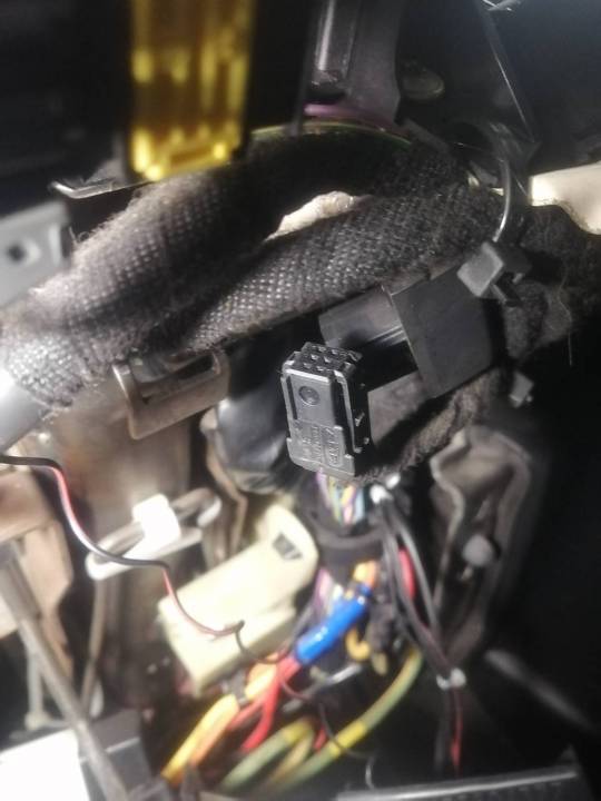

Voljdemar Опубликовано 20 января, 2024 Жалоба Поделиться Опубликовано 20 января, 2024 перепроверил сегодня все массы и плюса под капотом. так же пересмотрел все основные разьемы(под аккумулятором, на БСИ, антенна имобилайзера, под ногами водителя и ЭБУ) видимых проблем не нашел, даже не знаю куда дальше рыть((( Ссылка на комментарий Поделиться на другие сайты Поделиться
Voljdemar Опубликовано 22 января, 2024 Жалоба Поделиться Опубликовано 22 января, 2024 Может кто из опытных подскажет как решить проблему, у меня в городе нету спецов кто может решить такую проблему. Сегодня после суток простоя машины при - 5 машина определила ключ только с 4 раза, похолодает будет ещё хуже. Ссылка на комментарий Поделиться на другие сайты Поделиться
Димыч. Опубликовано 22 января, 2024 Жалоба Поделиться Опубликовано 22 января, 2024 Опытных тут уже не застать. Придётся менять наугад. Начните с антенны иммобилайзера, следующая на очереди стрекоза. Ссылка на комментарий Поделиться на другие сайты Поделиться
Voljdemar Опубликовано 22 января, 2024 Жалоба Поделиться Опубликовано 22 января, 2024 А как влияет на чтение имобилайзера стрекоза(рычаг поворотов и рычаг вкл света)? Ссылка на комментарий Поделиться на другие сайты Поделиться

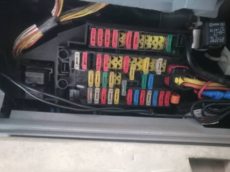

Димыч. Опубликовано 22 января, 2024 Жалоба Поделиться Опубликовано 22 января, 2024 В стрекозе плата, через которую проходит сигнал от антенны. Нужно фото предохранителей в панели. Есть одна версия, хочу проверить. Ссылка на комментарий Поделиться на другие сайты Поделиться

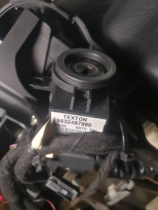

Voljdemar Опубликовано 22 января, 2024 Жалоба Поделиться Опубликовано 22 января, 2024 (изменено) Антенна имобилайзера у меня реализована отдельным блоком и с рычажками стрекозы не связана. Изменено 22 января, 2024 пользователем Voljdemar Ссылка на комментарий Поделиться на другие сайты Поделиться
Димыч. Опубликовано 22 января, 2024 Жалоба Поделиться Опубликовано 22 января, 2024 Я здесь жду фото. Ссылка на комментарий Поделиться на другие сайты Поделиться
Voljdemar Опубликовано 22 января, 2024 Жалоба Поделиться Опубликовано 22 января, 2024 Ссылка на комментарий Поделиться на другие сайты Поделиться
Димыч. Опубликовано 22 января, 2024 Жалоба Поделиться Опубликовано 22 января, 2024 Не написано, что домультиплекс, вот и делал вывод. Ждите совета от других. Ссылка на комментарий Поделиться на другие сайты Поделиться

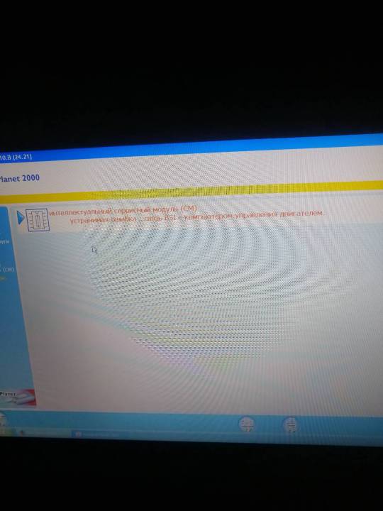

Voljdemar Опубликовано 22 января, 2024 Жалоба Поделиться Опубликовано 22 января, 2024 Сделал диагностику, может мозги двигателя умирают Ссылка на комментарий Поделиться на другие сайты Поделиться
Voljdemar Опубликовано 24 января, 2024 Жалоба Поделиться Опубликовано 24 января, 2024 Ладно, если по схемам на иммобилайзер ни кто подсказать не может, может кто знает где физически находится иммобилайзер в домультиплексе(2001г). Провода с его антенны идут вроде сразу в подкапотное пространство. И 2й вопрос, если иммобилайзер не видит ключ он блокирует связь с Эбу или это совпадение что у меня такая ошибка? Ссылка на комментарий Поделиться на другие сайты Поделиться
Димыч. Опубликовано 24 января, 2024 Жалоба Поделиться Опубликовано 24 января, 2024 Иммобилайзер находится в ЭБУ двигателя. Ссылка на комментарий Поделиться на другие сайты Поделиться
