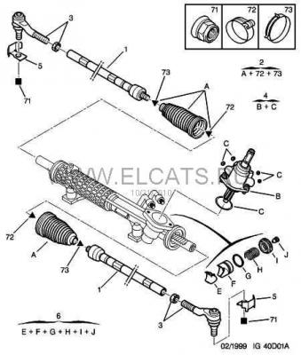

shtirlic007 Опубликовано 31 октября, 2010 Жалоба Поделиться Опубликовано 31 октября, 2010 (изменено) Подскажите что делать... недавно стал замечать что при езде по неровностям появился стук... думал может наконечники или тяги. Вчера все эти дела проверил, оказалось что стучит рейка... а также есть люфт с двух сторон. стук идет из глубины рейки. Попробовал подтянуть, но это ничего не дало, только руль стал немного тяжелей... Рейка не течет. Подскажите, имеет ли смысл заменить сухарь, которым поджимается рейка, т.е все то, что на схеме под номером 6. если что не так сказал, поправьте. Изменено 31 октября, 2010 пользователем shtirlic007 Ссылка на комментарий Поделиться на другие сайты Поделиться
Модератор Daiver Опубликовано 31 октября, 2010 Модератор Жалоба Поделиться Опубликовано 31 октября, 2010 Попробуй повернуть руль на один полный оборот и опять проверить люфты в рулевом. Если люфты полностью (или почти полностью) пропадут - заменой сухаря не отделаешься. Ссылка на комментарий Поделиться на другие сайты Поделиться
shtirlic007 Опубликовано 31 октября, 2010 Жалоба Поделиться Опубликовано 31 октября, 2010 пробовал по разному. не пропадают. Ссылка на комментарий Поделиться на другие сайты Поделиться
Модератор Daiver Опубликовано 31 октября, 2010 Модератор Жалоба Поделиться Опубликовано 31 октября, 2010 Люфт точно в рейке? Если не меняется, и точно в рейке проблема - можешь поменять толкатель (сухарь). Ссылка на комментарий Поделиться на другие сайты Поделиться
shtirlic007 Опубликовано 31 октября, 2010 Жалоба Поделиться Опубликовано 31 октября, 2010 да точно... наконечники и тяги в порядке. Ссылка на комментарий Поделиться на другие сайты Поделиться
