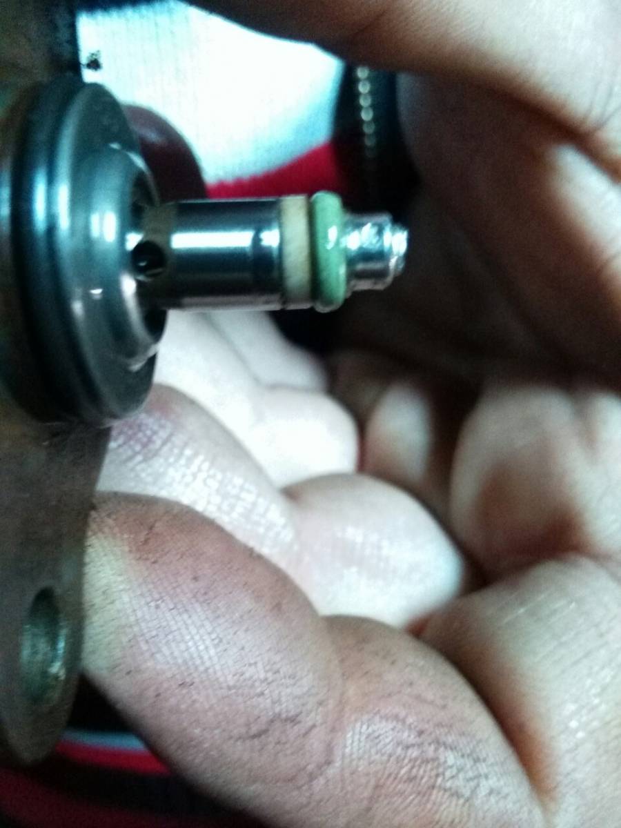

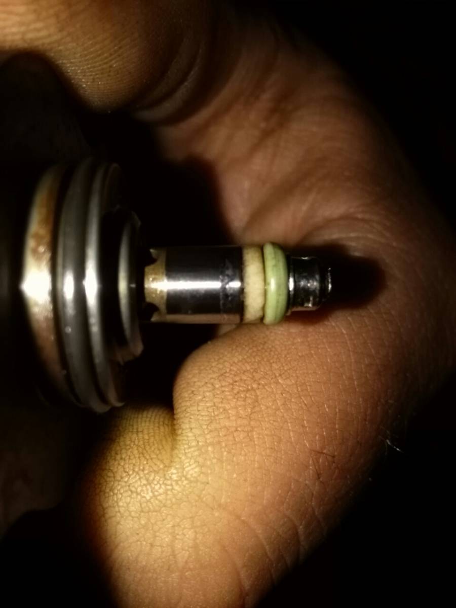

Александр Сморгонь Опубликовано 9 января, 2017 Жалоба Поделиться Опубликовано 9 января, 2017 доброй ночи.проблема, которая случилась с моей машиной содержится выше. сегодня мне подкинули три регулятора давления топлива б/у, один с сеткой, два без..НО, они от мерседеса...перед тем как поменять была попытка завести машину на старом регуляторе. машина завелась на пару секунд и заглохла. поставили регулятор от мерседеса с сеткой.завелась без проблем.прокатились все ОК. тяга появилась. но по приезду домой, после того как я выключил зажигание, машина снова проработала пару секунд. завел решил прокатиться. тяга пропала, а через пару километров снова начала глохнуть через каждые 5-7 секунд.доехал до гаража.сняли регулятор.сетка в каком то мусоре. достали фильтр, помыли корпус топливного фильтра и поставили другой регулятор от мерседеса без сетки.завели. приехал домой пока все хорошо.подскажите:1. откуда может взяться мусор на сетке;2. можно ли в дальнейшем приобрести новый регулятор для мерседеса БОШ 0281002698 вместо БОШ 0281002493.спасибо Ссылка на комментарий Поделиться на другие сайты Поделиться

Александр Сморгонь Опубликовано 12 января, 2017 Жалоба Поделиться Опубликовано 12 января, 2017 добрый вечер. подскажите. в корпусе топливного фильтра плавает мелкая пыль.заметили что чем-то режет регулятор. можно ли кататься на регуляторе без сетки. какие последствия могут быть для форсунок. что лучше, купить б/у и отремонтировать. спасибо. Ссылка на комментарий Поделиться на другие сайты Поделиться
Димыч. Опубликовано 12 января, 2017 Жалоба Поделиться Опубликовано 12 января, 2017 Форсунки получают одинаково мусора, с сеткой на регуляторе и без неё. Регулятор не на пути к форсункам стоит. Если всё работает, ездите и не парьтесь. Ссылка на комментарий Поделиться на другие сайты Поделиться
Модератор Citrin Опубликовано 12 января, 2017 Модератор Жалоба Поделиться Опубликовано 12 января, 2017 Кататься можно- До первой грязи от фильтра. Дальше- заглохший мотор и регулятор на свалку. Ссылка на комментарий Поделиться на другие сайты Поделиться
Димыч. Опубликовано 12 января, 2017 Жалоба Поделиться Опубликовано 12 января, 2017 Так а что поделать теперь? На скотч прицепить сетку? Кто-то додумался откусить... "пусть бы он себе кое что откусил" Ссылка на комментарий Поделиться на другие сайты Поделиться
Александр Сморгонь Опубликовано 12 января, 2017 Жалоба Поделиться Опубликовано 12 января, 2017 1 минуту назад, Дацэнт сказал: Форсунки получают одинаково мусора, с сеткой на регуляторе и без неё. Регулятор не на пути к форсункам стоит. Если всё работает, ездите и не парьтесь. спасибо. 1 минуту назад, Citrin сказал: Кататься можно- До первой грязи от фильтра. Дальше- заглохший мотор и регулятор на свалку. именно эта пыль и убьет регулятор Ссылка на комментарий Поделиться на другие сайты Поделиться
