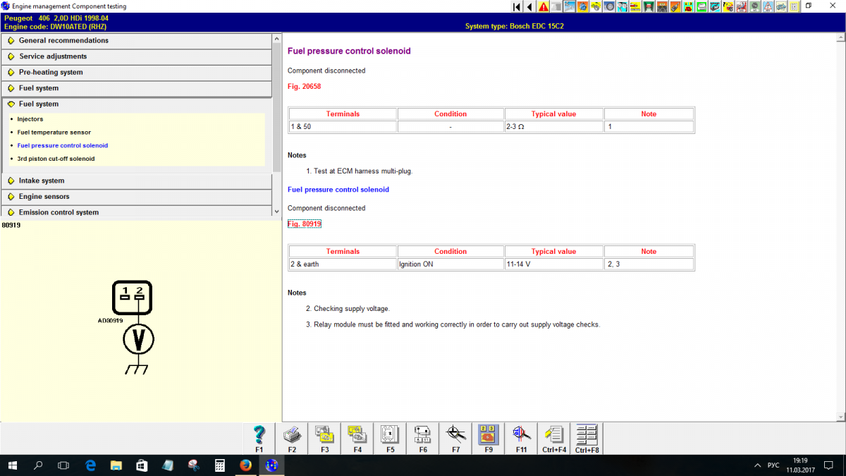

12 минут назад, Димыч. сказал:
Он по чьему-то совету проверил целостность проводки к регулятору.
Предложи другой метод.58c423f709a9a_(17).thumb.png.e32859ff1410d1a45321efc8814ff861.png
Я не говорю, что метод плох. Нормальный способ. Но это проверка одного провода из двух. И мудрее всего проверять напряжение между двумя проводами, при подключенном к регулятору разъёме. При прокрутке стартером должно появиться напряжение.
Сдаётся мне, что дело в ТНВД. Не работает он по каким-то причинам.
51 минуту назад, патроль сказал:
У этого метода есть один, но крупный недостаток.Сила тока через регулятор до 2 А, т.е. не мало. Даже если в проводе останется один волосок, вольтметр свои 12 V покажет. Но как только регулятор включится и пойдет ток, в поврежденном проводе резко возрастет сопротивление и сила тока упадет. Как следствие регулятор работать не будет и давления соответственно не будет. Измерение сопротивления провода также никакого результата не даст. Этот же  волосок  покажет близкое к 0 Ом сопротивление. Эффективный способ проверки  - нагрузкой, например лампочкой. Мощность подбирает в соответствии с предохранителем, который защищает цепь.
А вообщем  к рекомендациям Автодаты надо относится творчески. Там нет методов  проверки, там есть только контрольные величины, которые должны облегчить работу специалистам, обладающим знаниями о способах диагностики датчиков или исполнительных механизмов.

             Что касается проверки управления регулятором давления, то здесь кажущаяся простота может сыграть злую шутку. Надо проверить соответствие фактического управления тому, что хочет сделать ЭБУ двигателя и что отражается на экране диагностического компа. Проще всего при пуске или работающем двигателе замерить силу тока через регулятор и сравнить с тем, что видим на компе. Если совпадает, проверку заканчиваем.  Измерять проще всего токовыми клещами. Также,  став на оба провода на регуляторе , можно измерить ШИМ (RCO) и сравнить с компом. Также измерить несущую частоту сигнала. Для этого двигателя 1 kHz. Но этот способ не выявит проблемы с высоким сопротивлением проводов или контактов, потому что падение силы тока  на этих параметрах не отражается. А именно сила тока имеет определяющее значения для работы регулятора.
