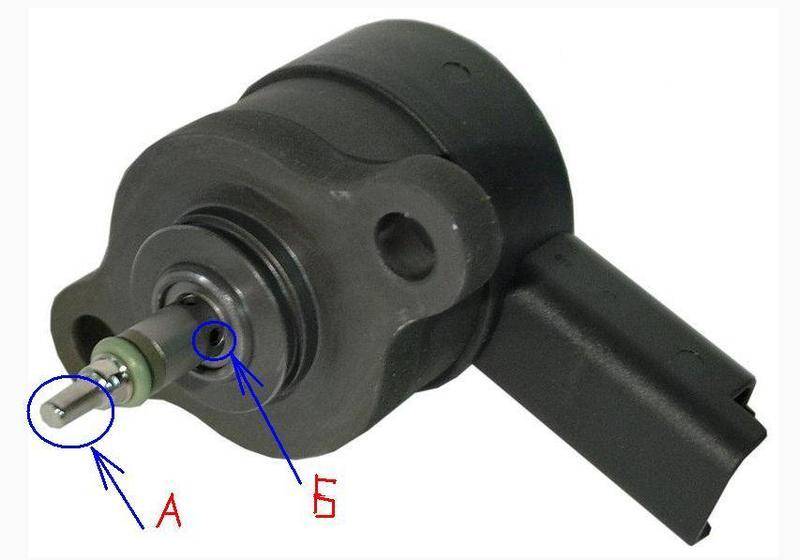

denis7283493 Опубликовано 5 августа, 2012 Жалоба Поделиться Опубликовано 5 августа, 2012 Peugeot 406, RHY, топливная BOSCH, 2001 г. Подскажите принцип действия регулятора давления на насосе ТНВД 1. даление контролируется за счет открытия и закрытия подачи топлива с насоса ТНВД на рейку : 2. давление контролируется за счет открытия и закрытия регулятора и контроля слива топлива в обратку с рейки. Почему возник вопрос? Хочу знать направление движения топлива по регулятору. Либо из точки А в Б , либо из Б в А. Ссылка на комментарий Поделиться на другие сайты Поделиться
