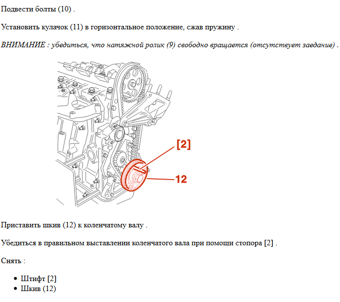

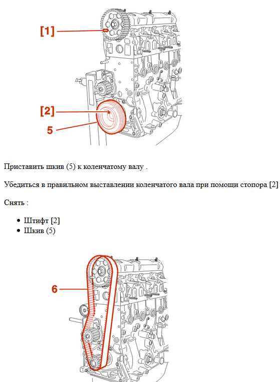

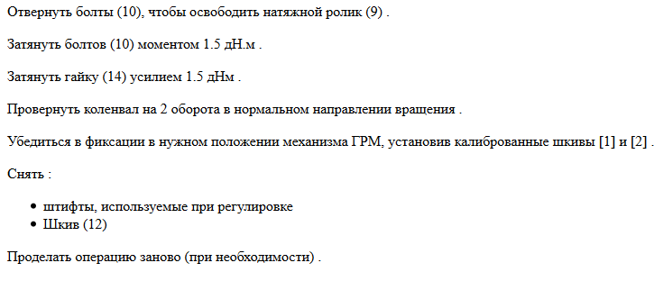

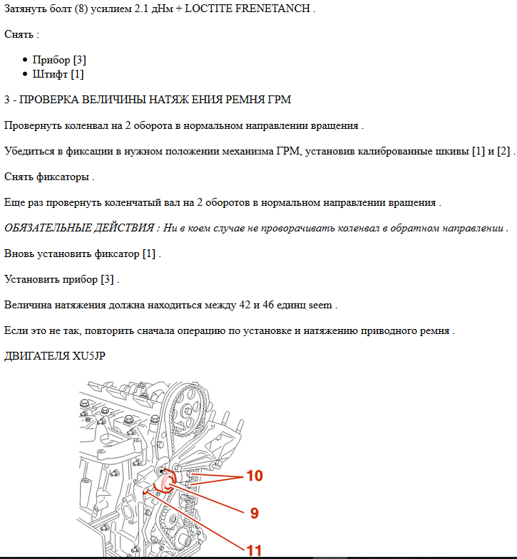

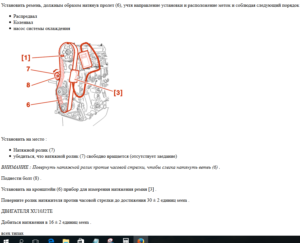

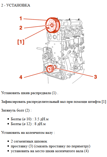

патроль Опубликовано 26 марта, 2017 Жалоба Поделиться Опубликовано 26 марта, 2017 На семи листах : Ссылка на комментарий Поделиться на другие сайты Поделиться
