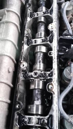

Модератор Citrin Опубликовано 21 ноября, 2017 Модератор Жалоба Поделиться Опубликовано 21 ноября, 2017 Снимайте клапанную крышку. Там все увидите Ссылка на комментарий Поделиться на другие сайты Поделиться
AntonDanilkovich Опубликовано 21 ноября, 2017 Жалоба Поделиться Опубликовано 21 ноября, 2017 Я в этом не разбираюсь. Какие варианты развития событий могут быть, экстремумы "этой" функции? Ссылка на комментарий Поделиться на другие сайты Поделиться
Модератор Daiver Опубликовано 21 ноября, 2017 Модератор Жалоба Поделиться Опубликовано 21 ноября, 2017 Сломаны рокера (если дизель), погнуты клапана (дизель/Бенз). Ссылка на комментарий Поделиться на другие сайты Поделиться

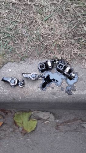

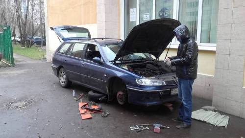

AntonDanilkovich Опубликовано 27 ноября, 2017 Жалоба Поделиться Опубликовано 27 ноября, 2017 Поднял таки клапанную крышку. два дня думал как болт открутить. шлицы т30 были слизаны. А под крышкой 8 рокеров на выброс. Москва, двор, холодало... Можно какое то напутствие получить по самостоятельной замене рокеров в дворовых условиях?) начинающий слесарь я. Ссылка на комментарий Поделиться на другие сайты Поделиться

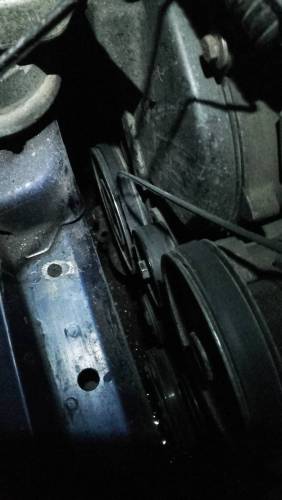

AntonDanilkovich Опубликовано 27 ноября, 2017 Жалоба Поделиться Опубликовано 27 ноября, 2017 Второй раз мне везет. Первый раз выезжал с парковки - развалился обводной ролик навесного. Второй раз повезло, когда через месяц подъезжал во двор, остановился около ворот, заглох. Ремень развалился ручейковый. Спасибо, что не мкаде или замкаде... Ссылка на комментарий Поделиться на другие сайты Поделиться

AntonDanilkovich Опубликовано 27 ноября, 2017 Жалоба Поделиться Опубликовано 27 ноября, 2017 есть ли какие то причины расслоения ручейкового ремня навесного оборудования, а не его обрыва? может быть причина в плохо работающем натяжителе? или здесь основная причина - качество ремня? Ссылка на комментарий Поделиться на другие сайты Поделиться
Димыч. Опубликовано 27 ноября, 2017 Жалоба Поделиться Опубликовано 27 ноября, 2017 Качество и сроки замены. Я не рискую больше 40 тысяч его юзать. И беру хорошие, Гейтс, Дайко. Ссылка на комментарий Поделиться на другие сайты Поделиться
AntonDanilkovich Опубликовано 27 ноября, 2017 Жалоба Поделиться Опубликовано 27 ноября, 2017 skf у меня отходил тысяч 15, не больше, ставил весной. ролики менялись - натяжной засвистел прошлым летом, обводной развалился месяца 2 назад. шкив коленвала менялся. натяжитель не менял. с чего его так располосовало, не пойму. и с такими последствиями. Ссылка на комментарий Поделиться на другие сайты Поделиться
Димыч. Опубликовано 27 ноября, 2017 Жалоба Поделиться Опубликовано 27 ноября, 2017 Такие авто как Пежо требуют регулярной обслуги. Какое к ним отношение, так они и "радуют". Ссылка на комментарий Поделиться на другие сайты Поделиться
duffik Опубликовано 27 ноября, 2017 Жалоба Поделиться Опубликовано 27 ноября, 2017 52 минуты назад, AntonDanilkovich сказал: skf у меня отходил тысяч 15, не больше, ставил весной. ролики менялись - натяжной засвистел прошлым летом, обводной развалился месяца 2 назад. шкив коленвала менялся. натяжитель не менял. с чего его так располосовало, не пойму. и с такими последствиями. шкив коленвала нормальный? может резать ремень. он у меня 2 раза ремень подрезАл, потом обрывало(без последствий, правда. тьфу-тьфу-тьфу). поставил нормальный шкив, стало всё норм Ссылка на комментарий Поделиться на другие сайты Поделиться
AntonDanilkovich Опубликовано 27 ноября, 2017 Жалоба Поделиться Опубликовано 27 ноября, 2017 Скажем так, примерно половину своего пробега ремень ходил на старом шкиве, который уже совсем начало колбасить по кожуху грм. Потом поставил новый, metalcaucho, самый дешевый, что предлагают в магазине Француз. Ну и вот тысяч 5 минимум он на нем ходил. После замены шкива коленвала все вибрации пошли на натяжитель. Он начал барабанить. Но знакомые говорили, что это его нормальная работа. У друга на ситроене я сам видел, что он тоже барабанит. Считаю, что ремень попался такого вот качества. Все запчасти беру в торговой сети APEX, магазин Француз. Ссылка на комментарий Поделиться на другие сайты Поделиться
Димыч. Опубликовано 27 ноября, 2017 Жалоба Поделиться Опубликовано 27 ноября, 2017 Никакая не норма, колбасить не должно. Ссылка на комментарий Поделиться на другие сайты Поделиться
AntonDanilkovich Опубликовано 27 ноября, 2017 Жалоба Поделиться Опубликовано 27 ноября, 2017 Колбасило шкив коленвала (как то пришлось ехать только на второй и третьей передачах, вот его добило), а барабанит натяжитель навесного. Ну как барабанит... есть немного звук и заметно, что он вибрирует. Ссылка на комментарий Поделиться на другие сайты Поделиться
duffik Опубликовано 27 ноября, 2017 Жалоба Поделиться Опубликовано 27 ноября, 2017 на одной СТО мне втирали, что на холодную натяжной ролик(гитара) должен подергиваться... имхо там вообще не должно быть никаких рывков/вибраций. нормальный демпферный шкив должен это всё сглаживать. со старым шкивом гитара дергалась охренеть как. поставил автомоторс - тишь да гладь. хотя мне самому гитару надо заменить, весной менял грм и навесное, так ролик купил, а саму гитару нет, ступил что-то... но, видно, к лучшему - этот ролик загудел через пару тык(типа ИНА...ага...). куплю себе в сборе новый ролик с гитарой Ссылка на комментарий Поделиться на другие сайты Поделиться
AntonDanilkovich Опубликовано 27 ноября, 2017 Жалоба Поделиться Опубликовано 27 ноября, 2017 при старом болтающемся шкиве коленвала натяжитель ровненько стоял. после замены шкива коленвала - начал барабанить. может еще и шкив черезчур жесткий, не знаю. Ссылка на комментарий Поделиться на другие сайты Поделиться

Модератор Daiver Опубликовано 28 ноября, 2017 Модератор Жалоба Поделиться Опубликовано 28 ноября, 2017 9 часов назад, AntonDanilkovich сказал: при старом болтающемся шкиве коленвала натяжитель ровненько стоял. после замены шкива коленвала - начал барабанить. может еще и шкив черезчур жесткий, не знаю. Говняное качество нового шкива (или диаметр неподходящий) плюс говняное качества ремня генератора (сомнительно что его заменили как положено, а не тупо сняли-поставили) = проблемы с машиной. Собственно, ничего удивитнльного, вполне ожидаемый результат. Ссылка на комментарий Поделиться на другие сайты Поделиться
AntonDanilkovich Опубликовано 28 ноября, 2017 Жалоба Поделиться Опубликовано 28 ноября, 2017 (изменено) Шкив менял сам, ремень менял сам, по книге натягивал. Вот вроде шкиф демпферный должен быть, а что-то демпфера там не разглядел, какой-то кусок цельный из металла, как мне показалось. Производитель Metalcaucho. Диаметр сравнивал со старым - на глаз одинаковые. Изменено 28 ноября, 2017 пользователем AntonDanilkovich Ссылка на комментарий Поделиться на другие сайты Поделиться
Димыч. Опубликовано 28 ноября, 2017 Жалоба Поделиться Опубликовано 28 ноября, 2017 Странно, что он не развалился на третий день. Слабое место у этих моторов. Рекомендую (не только я) купить или оригинал или его же, но в собственном бренде Automotor France. Еще обратить внимание на шкив генератора, если там обычный, заменить на обгонную муфту. Если там обгонная муфта, скорее всего, она неисправна и требует замены. Не дёшево, зато качественно и на долго. Ссылка на комментарий Поделиться на другие сайты Поделиться
Модератор Daiver Опубликовано 28 ноября, 2017 Модератор Жалоба Поделиться Опубликовано 28 ноября, 2017 Metalcaucho шило еще то. Ссылка на комментарий Поделиться на другие сайты Поделиться
Модератор Daiver Опубликовано 28 ноября, 2017 Модератор Жалоба Поделиться Опубликовано 28 ноября, 2017 Только что, Димыч. сказал: Странно, что он не развалился на третий день. Слабое место у этих моторов. Рекомендую (не только я) купить или оригинал или его же, но в собственном бренде Automotor France. Еще обратить внимание на шкив генератора, если там обычный, заменить на обгонную муфту. Если там обгонная муфта, скорее всего, она неисправна и требует замены. Не дёшево, зато качественно и на долго. На 1.9 нет обгонки на генераторе. Ссылка на комментарий Поделиться на другие сайты Поделиться

AntonDanilkovich Опубликовано 28 ноября, 2017 Жалоба Поделиться Опубликовано 28 ноября, 2017 причина замены шкива генератора на обгонную муфту? Ссылка на комментарий Поделиться на другие сайты Поделиться
Модератор Daiver Опубликовано 28 ноября, 2017 Модератор Жалоба Поделиться Опубликовано 28 ноября, 2017 3 минуты назад, AntonDanilkovich сказал: причина замены шкива генератора на обгонную муфту? Для уменьшения крутильных колебаний на ремне генератора. Проще говоря - гитара прыгать не будет. Ссылка на комментарий Поделиться на другие сайты Поделиться
