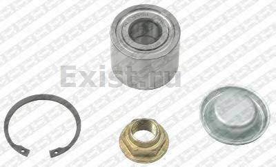

Alick Опубликовано 6 января, 2011 Жалоба Поделиться Опубликовано 6 января, 2011 Просветите по следующим вопросам:1) В 406-м рест. задний ступичный идет только в сборе со ступицей? Что из этого посоветуете: skf, fag, spidan, patron, SNR.2) В Haynes написано: "Установите новый подшипник и забейте его до упора на ось при помощи молотка и цилиндрической выколотки, опирающейся только на плоский внутренний край НАРУЖНОЙ обоймы". Здравый смысл почему-то подсказывает что на ось нужно набивать внутреннюю обойму. Кто прав? Ссылка на комментарий Поделиться на другие сайты Поделиться
Foblas Опубликовано 6 января, 2011 Жалоба Поделиться Опубликовано 6 января, 2011 Да только в сборе, я покупал NK один из самых дешевых. SKF/SNR конечно было бы предпочтительнее если финансы позволяют.По обойме честно говоря просто не запомнил когда у Дайвера менял. Ссылка на комментарий Поделиться на другие сайты Поделиться
Primus Опубликовано 6 января, 2011 Жалоба Поделиться Опубликовано 6 января, 2011 1) В 406-м рест. задний ступичный идет только в сборе со ступицей? Что из этого посоветуете: skf, fag, spidan, patron, SNR. В свое время я искал подшипник задней ступицы. Уперся в такой момент: в ступице два подшипника, "наружный" и "внутренний". В оригинале, SNR-е, SKF-е и еще каком-то)) "наружный" закрытого типа, а "внутренний" открытого. Собственно из-за внутреннего и зашумел мой родной. Вариант двух "закрытых" нашел только один, в ШАТЕ-М, испанский, фирму не помню. Уже год откатал, не жужжит как-то так Ссылка на комментарий Поделиться на другие сайты Поделиться

Alick Опубликовано 7 января, 2011 Жалоба Поделиться Опубликовано 7 января, 2011 Знакомый по работе, у которого тоже 406-й сегодня рассказал, что покупал только подшипник, выбивал старый и запресовывал новый. На экзисте тоже нашел отдельно подшипник.Есть смысл поменять только подшипник? Ссылка на комментарий Поделиться на другие сайты Поделиться
Alick Опубликовано 7 января, 2011 Жалоба Поделиться Опубликовано 7 января, 2011 3 748.68 - это оригинальный номер из сервисбокса, по нему на екзисте среди аналогов есть и в сборе со ступицей и отдельно.R159.48 - это подшипник SNRR159.43 - это в сборе со ступицей, тоже SNR Ссылка на комментарий Поделиться на другие сайты Поделиться
Alick Опубликовано 7 января, 2011 Жалоба Поделиться Опубликовано 7 января, 2011 Еще вопрос. Друг (торгует запчастями) посоветовал взять подшипник в сборе со ступицей марки Spidan. Что вы скажете насчет этой марки. Ссылка на комментарий Поделиться на другие сайты Поделиться
