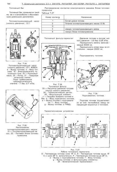

frome Опубликовано 25 октября, 2012 Жалоба Поделиться Опубликовано 25 октября, 2012 Смешно но факт после того как переделал свой фильтр - случайно наткнулся на данные по давлению и работы термостата в Bosch-вском стакане. (которые подтверждают верность выбранного направления в переделке по давлениям в частности) страница 20 тут - http://cx.podolsk.ru...le.php?id=25320 (смахивает на распознанную книжку от берлинго и иже с ними - пусть никого не смущает код двигателя PW - глюки при распознавании судя по всему) кратко - давление топлива в контуре низкого давления 2.5 бар - термостат - полностью перенаправляет топливо на подогрев, если температура ниже +15С (i.e. в морозилку для проверки совать не надо судя по данным топливо в баке не должно нагревацца выше 25 градусов. Ссылка на комментарий Поделиться на другие сайты Поделиться

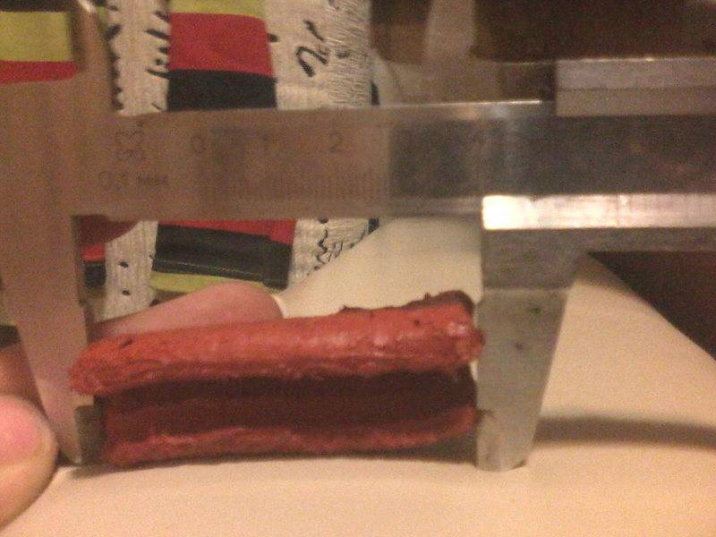

Юрик Опубликовано 26 октября, 2012 Жалоба Поделиться Опубликовано 26 октября, 2012 (изменено) Проточки конечно круто но скока стоят? Мой выход из положения самоделка бондажный подогрев колбы фильтра с применением первой попавшейся прохолки (нихром) спирали с любого старого нагревательного прибора. Длинну провода отмеряю методом тыка на акум по интенсивности нагрева. Два тюбика красного гермета (330°) скт быстрее сохнет. Литровая стекляная банка или из под детского питания нан в моём случае в один диаметр с колбой фильтра У меня была проволка ф1мм х 1метр(мощняцко) и ф0,25 х 0,6метра(маловато мощности - пустил двойную в два контура) и это всё змейкой . Милиметрувую гнул с помощью пасатиж. Казалось бы длинна провода большая но змейкой это совсем ничего (высота примерно 8 см и длинна 10,,,12см). На банку наматываем два слоя скоча так чтоб потом можно было стянуть(липкой стороной друг к другу) . Намазываем слой гермета 1...2 мм на площадь чуть больше плоощади змейки (сохнет пол дня , дальнейшая лепка герметам и скорость высыхания зависит от слоя , на всё1 про всё у меня ушло неделя). Гермет мажется пальцем. Улаживаем предварительно змеевик на гермет и обжимаю проволкой по краям , после выравнивания шага змейки можно поджать. Замазываем герметом. Высохло. Проволку снимаем, замазываем дырки и т.д. таким мокаро можно налепить скока угодно, главное не забыть вывести два провода. Скотч разрезается или снимается с банки и окуратно отклеивается от гермета . Наверх я накрыл листом азбеста(теплоизоляция) поместив всё это в часть вырезаной жестяной банки из под нана (детского питания) загнув края. Хомутом крепится к корпусу фильтра. На практике показало что греет хорошо даже очень когда уже всё прогрето и решил такой же змеевик с провода 0,25 прилепил внутрь . Получилось два контура мощный и слабый . На мощный врубаю за 10...20 мин до заводки(при -10...-20°) а потом на слабый и еду. Оставив на мощном , покатался 1 час проверил - слишком горечё.напряг та после заводки не 12в а 14.7в. Было дело при -15...20 включил подогрев и сразу завёл - минуту работала , заглохла и спустя час прогрева корпуса только завёл т.к. забило фильтр парафинами. два тюбика гермета стоят 5$ а подогрев-пластина прорезиненая на фильтр 40-50$ Фото скину после выходных. Так проездил всю зиму на лето снял теперь опять поставил. Изменено 26 октября, 2012 пользователем Юрик Ссылка на комментарий Поделиться на другие сайты Поделиться

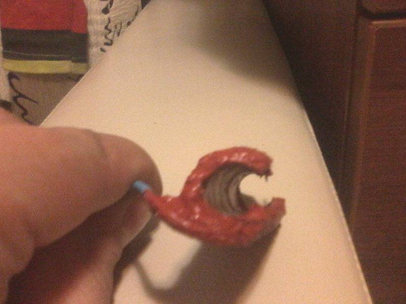

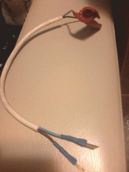

Юрик Опубликовано 31 октября, 2012 Жалоба Поделиться Опубликовано 31 октября, 2012 (изменено) Моя самоделка на топливопровод (правда несколько надо). Внутри бповерхность гладкая и ровная. Тот что на банке топливного фильтра позже скину, снимать надо Изменено 31 октября, 2012 пользователем Юрик Ссылка на комментарий Поделиться на другие сайты Поделиться
Mamed Опубликовано 31 октября, 2012 Жалоба Поделиться Опубликовано 31 октября, 2012 В 31.10.2012 в 07:08, 'Юрик' сказал: Моя самоделка на топливопровод (правда несколько надо). Внутри бповерхность гладкая и ровная. Тот что на банке топливного фильтра позже скину, снимать надопо мне стремная конструкция, тем более расчитанная методом тыка. я бы лучше отжалел 30 бачей и купил проточник 1579.Y6 Ссылка на комментарий Поделиться на другие сайты Поделиться
