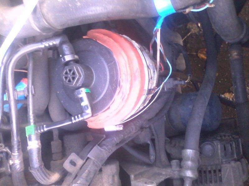

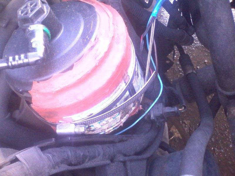

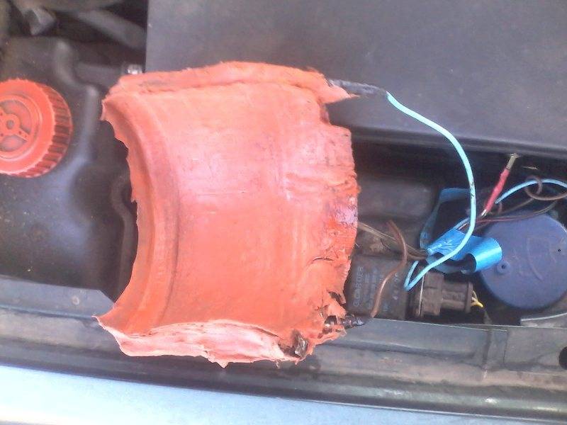

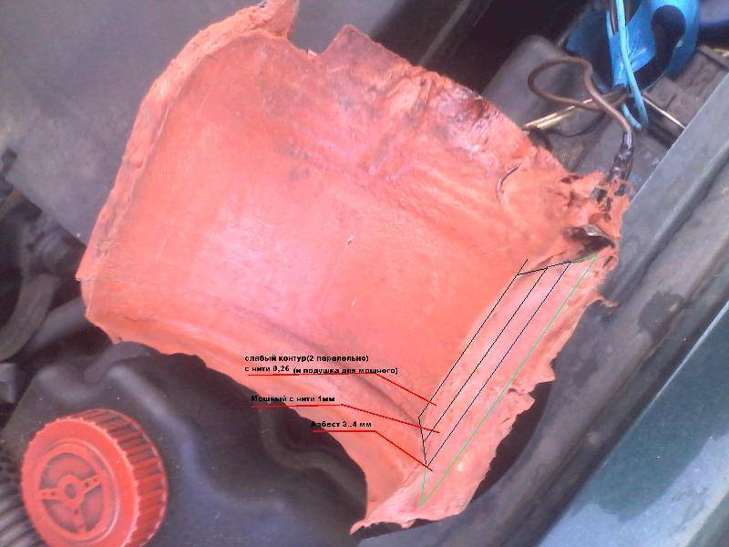

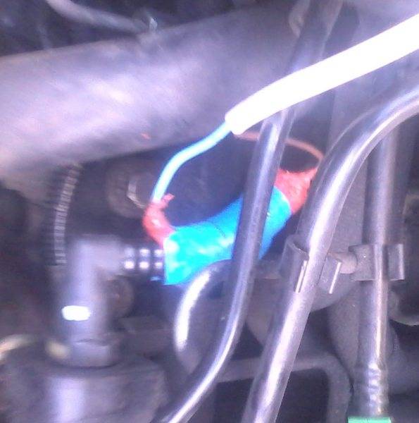

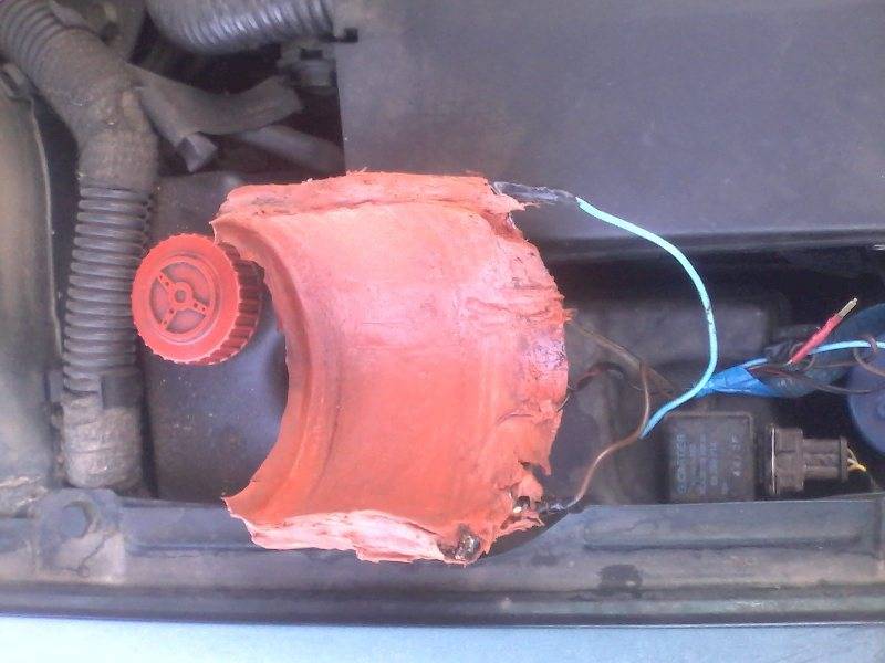

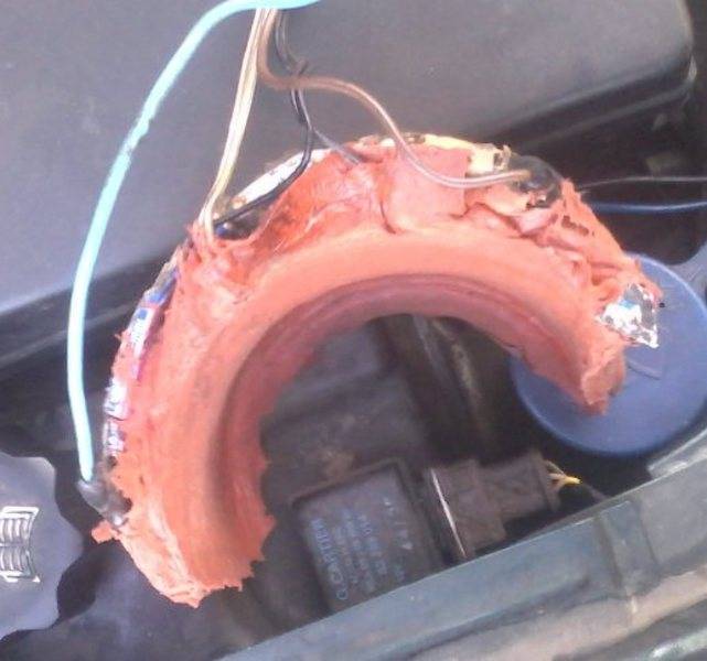

Юрик Опубликовано 2 ноября, 2012 Жалоба Поделиться Опубликовано 2 ноября, 2012 (изменено) Наконец снял и днём сфоткал Одну зиму уже откатал Есть канавка под выступ крышки и тонкая кайма - уплотнение сверху чтобы всякое Г не забивалось. Края не совсем окуратны - пальцем замазывалось. На аккум провода с крокодилами и к подогреву через разъём Либо мощный либо слабый по ситуации. Ещё фото дабавил Изменено 5 ноября, 2012 пользователем Юрик Ссылка на комментарий Поделиться на другие сайты Поделиться
DeM Опубликовано 3 ноября, 2012 Жалоба Поделиться Опубликовано 3 ноября, 2012 В 02.11.2012 в 05:15, 'Юрик' сказал: Наконец снял и днём сфоткал Одну зиму уже откатал Есть канавка под выступ крышки и тонкая кайма - уплотнение сверху чтобы всякое Г не забивалось. Края не совсем окуратны - пальцем замазывалось. На аккум провода с крокодилами и к подогреву через разъём Либо мощный либо слабый по ситуации. Фотки поменьше сделай!!! Ссылка на комментарий Поделиться на другие сайты Поделиться
Юрик Опубликовано 5 ноября, 2012 Жалоба Поделиться Опубликовано 5 ноября, 2012 Фото уменьшил и ещё добавил Ссылка на комментарий Поделиться на другие сайты Поделиться
