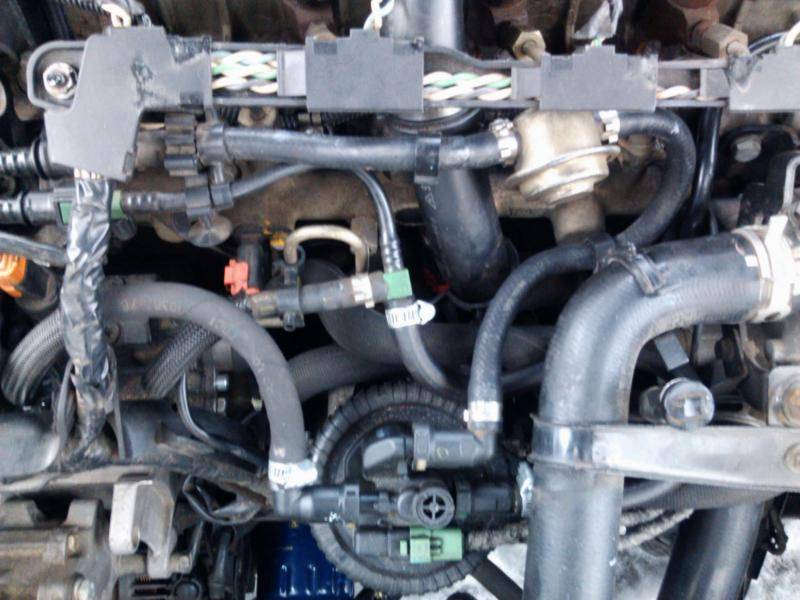

Может не совсем в эту тему, но всё таки. Стакан бош ,как известно не совсём надёжен и часто из-за этого проблемы с РД, думаю может поставить в топлипровод перед ТНВД маленький дополнительный прозрачный фильтр. Какие мысли на счёт такого дополнения?

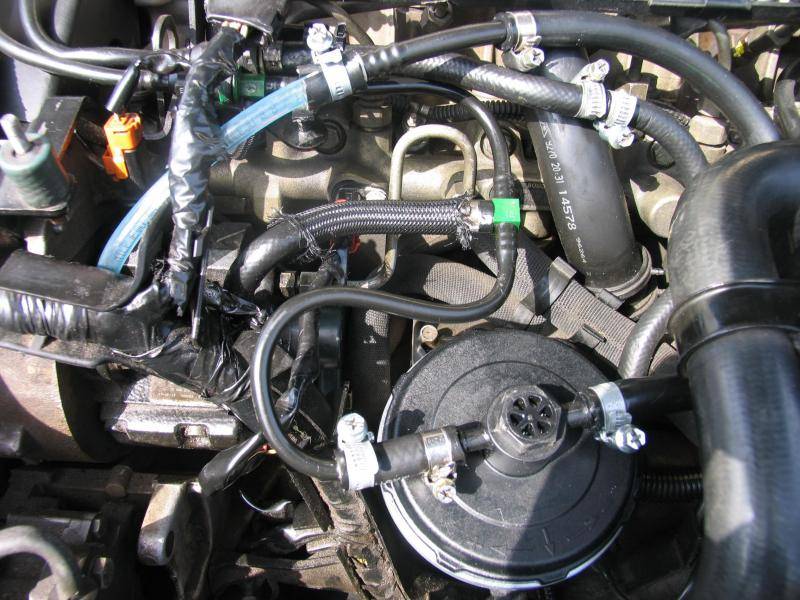

У нас 406 2,0HDI стакан БОШ ездит с доп. фильтриком, проблема с забиванием РД после каждой замены фильтра (с промыванием стакана и т.д. и т.п.), пока решилась. Изменено пользователем DRAGON Brest
этот фильтр должен быть с 5-ти микронной фильтрацией и выдерживать давление от 2.5 бар и чуток выше для запаса шоб не лопнул или не порвался фильтрующий элемент . Прозрачных таких фильтров сам не встречал.
много кто уже использует систему в родной стакан вставку подешевше для выполнения грубой фильтрации или вообще без вставки, а между ТНВД и родным стаканом мерсофильтр на два отвода и на него при желании бандаж.
Изменено пользователем frome
Ну таких данных на нём не написано :-) давление я думаю точно выдержит

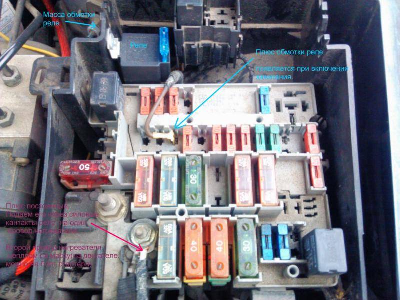

извините, может не в ту ветку пишу, но пытаюсь поставить проточный\предпусковой подогреватель Sever-s cfh 001. Придумал схему, но не могу прокинуть провода из моторного отсека в салон на кнопки. Желательно их прокинуть в районе пидалей или где-то рядом. Подскажите где найти вход в салон. Визуальный осмотр показал только 1 жгут проводов, который идёт в салон через метал. трубку туда ничего не всунуть больше.
кстати, если кому интересно, могу показать принципиальную схему.
у меня 406 рестайл 2.0 HDI 110 коней универсал
Вот в этот жгут и пропихивай, я туда силовой провод для сабвуфера всунул. Бери какой нибудь провод потоньше и по жостче и просовывай его, там внутри надо продовить что то типо сырой резины. потом к этому проводу привязывай свой и пропихивай. Лучше делать в двоем. И пихать надо с улицы.
спасибо, попробую. А можно просверлить отверстие, предварительно убедившись, что никакую проводку на выходе не порву, протянуть провода (нужно 2 провода 1,5 сечения) и замазать герметиком?

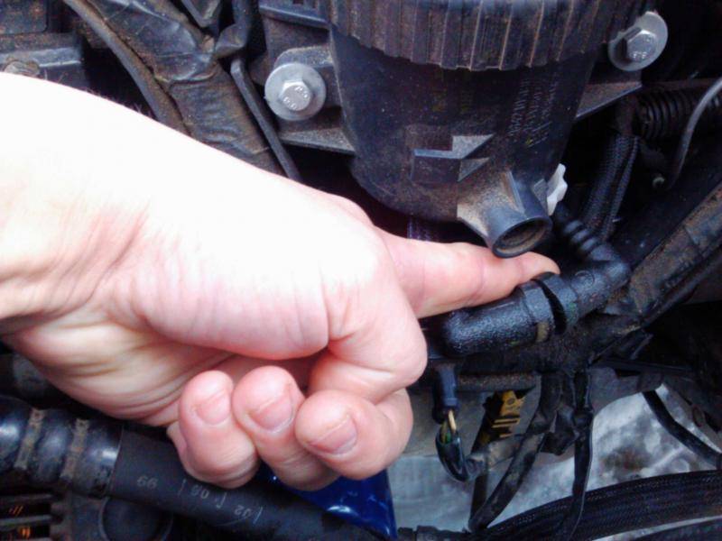

Ребята, я тут новенькая. Помогите, пожалуйста!!! Голова кипит от этих машин, но ездить надо. Проблема такая: машинка у меня Пежо 406 2.0 HDI 2001 г.в. с топливной системой сименс, Куплена у Вас, в Бресте, эксплуатируется год в России. Мастеров нет. В сентябре сломалась форсунка, с горем по полам, где-то в Польше нашла оригиналы по относительно приемлемой цене( в России от цен на форсы волосы дыбом вставали) Поменяла все 4. В феврале забрала машинку из автосервиса, в баке была летняя солярка. Он завелся с пол пинка и вёл себя очень хорошо, едит ровно, мощно, ну вообщем как и должен это делать. Но вот теперь другая напасть: при температуре 0 может утром не завестись, а в обед заводится. По началу заводился хорошо, но сейчас и в обед с трудом. У нас сейчас ночью +5 - +8 градусов. Едет хорошо, ровно не троит, ощущения что его под зад пинают. Муж утром смог завести его только покачав грушу и то на это ушло минут 10. Сняли топливный фильтр( меняла 4 тыс. км назад) он был чистый,как новенький, но всё рано поставили новый. В прозрачных трубках отчётливо видно пузырьки воздуха, следов потёков нигде не видно. Где искать проблему? Везти машину здесь просто не к кому. За сименс здесь никто ничего не знает, а мы с дизелем ни разу не сталкивались. Чайники, так сказать. Может кто что посоветует???
Примерно разобрались. В воздух в систему поступал через крышку топливного фильтра, там лопнула трубочка на которую одевался шланг и было не заметно, потом она просто отвалилась. Муж её приклеил обратно, пока держится, но воздух травит всё равно, только меньше намного. Закажу новый стакан и крышку для фильтра, его ждать дней 10, не меньше.

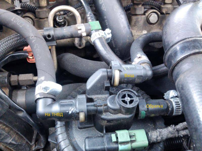

При снятии шлангов с верхних штуцеров и включении зажигания, топливо должно должно идти только со штуцера диам. 10 мм (подача на ТНВД). Со штуцера диам. 8 мм (обратка) топливо не должно идти, потому что исправный клапан в фильтре открывается при 2.5 бар. У Вас скорее всего этот клапан заклинен и топливо идет не к ТНВД, а по пути наименшего сопротивления в обратку. Поэтому двигатель глохнет или не запускается. Прислушайтесь к совету Raptor - померяйте далвения в магистрале в разрыв (не в тупик) между фильтром и ТНВД. Должно быть 2.5 бар и при газовке не должно падать. При давлении ниже 0,8 бар топливо в ТНВД не поступает. Только после того как восстановите нормальное давление подкачки перед ТНВД, можно вести разговоры о регулятора давления. До этого я бы его вообще не трогал.
Подскажите, пожалуйста, у меня стакан бош, при снятии верхних штуцеров со стакана топливо идет только из одного на подачу к ТНВД, но когда снимаешь только штуцер обратки- топливо идет из него. Так должно быть? Машина периодически глохнет. Не знаю, дело в стакане или нет. Изменено пользователем goldwin
При исправном клапане в крышке фильтра так может быть.
Cital, спасибо за ответ. Сейчас прокатился на машине. Остановился, заглушил и увидел, что в прозрачной синей трубке к ТНВД нет топлива. При прокачке топлива ключом, топливо набирается из ТНВД, а не наоборот, а потом опять уходит в ТНВД. Вопрос: это стакан виноват? или регулятор? Т.е. получается, что из стакана топливо идет через в обратку на ТНВД. Еще вопрос: когда машина стоит заглушенная, регулятор открыт полностью? он начинает закрываться при подаче на него ШИМ? Ещё, не ругайте, за "колхоз по капотом" такая машина досталась, родные штуцера уже были заменены прошлым хозяином. Посмотрел сейчас штуцера на экзисте, они дорого стоят, заменителей нет. Тем более 3 года ездил на машине с такими шлангами все было нормально. Прозрачную трубку на ТНВД поставил временно, чтобы видеть, где проблема.
