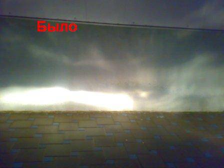

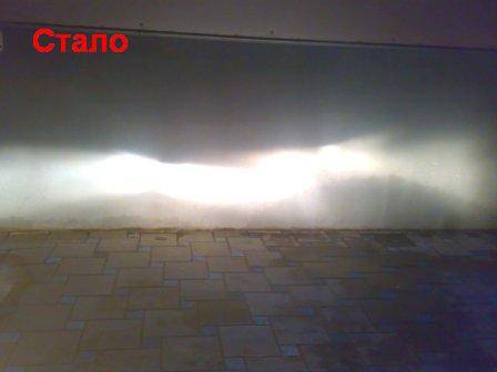

Кобра Опубликовано 24 июля, 2013 Жалоба Поделиться Опубликовано 24 июля, 2013 Был сегодня на ГТО. Оказалось что правая фара светит низко (исправил сразу как выехал), а левая светит размыто. Перекинул лампочки - результат ноль. Фара бошевская. Машина вроде как нормальная (не английская). Как стемнеет сделаю фото. Форум почитал такой проблемы не нашел. Что делать? Ссылка на комментарий Поделиться на другие сайты Поделиться

Кобра Опубликовано 25 июля, 2013 Жалоба Поделиться Опубликовано 25 июля, 2013 (изменено) Все таки парень не оговорился с фарами - ЛЕВАЯ светит плохо а именно РОВНОЙ ПОЛОСОЙ (их лексиконом - без выраженной световой границы или ровным пятном) как и у игорь-diesel. Может есть мастер который может оформить этот уголок вправо? Изменено 25 июля, 2013 пользователем Кобра Ссылка на комментарий Поделиться на другие сайты Поделиться

beerkut Опубликовано 25 июля, 2013 Жалоба Поделиться Опубликовано 25 июля, 2013 Все таки парень не оговорился с фарами - ЛЕВАЯ светит плохо а именно РОВНОЙ ПОЛОСОЙ (их лексиконом - без выраженной световой границы или ровным пятном) как и у игорь-diesel.Может есть мастер который может оформить этот уголок вправо?берется длинная отвертка с шестигранником на концу вроде (7мм) и поворачивается нижний корректировочный болт на фаре (НЕ КРЕПЛЕНИЯ, а ИМЕННО РЕГУЛИРОВКИ), тем самым осуществляя поворот отражателя вправо/влево... Ссылка на комментарий Поделиться на другие сайты Поделиться

Кобра Опубликовано 25 июля, 2013 Жалоба Поделиться Опубликовано 25 июля, 2013 Все таки парень не оговорился с фарами - ЛЕВАЯ светит плохо а именно РОВНОЙ ПОЛОСОЙ (их лексиконом - без выраженной световой границы или ровным пятном) как и у игорь-diesel.Может есть мастер который может оформить этот уголок вправо?берется длинная отвертка с шестигранником на концу вроде (7мм) и поворачивается нижний корректировочный болт на фаре (НЕ КРЕПЛЕНИЯ, а ИМЕННО РЕГУЛИРОВКИ), тем самым осуществляя поворот отражателя вправо/влево...из всего что там есть под шестигранник внизу нашел только один болт. посмотри тот? Ссылка на комментарий Поделиться на другие сайты Поделиться
beerkut Опубликовано 26 июля, 2013 Жалоба Поделиться Опубликовано 26 июля, 2013 да он самый.. на корпусе фары пластиковый регулировочник... под длинную отвертку как раз выемка даже есть между фарой и подкапотной планкой... Ссылка на комментарий Поделиться на другие сайты Поделиться
Кобра Опубликовано 26 июля, 2013 Жалоба Поделиться Опубликовано 26 июля, 2013 да он самый.. на корпусе фары пластиковый регулировочник... под длинную отвертку как раз выемка даже есть между фарой и подкапотной планкой...спасибо, пойду крутить Ссылка на комментарий Поделиться на другие сайты Поделиться
Кобра Опубликовано 26 июля, 2013 Жалоба Поделиться Опубликовано 26 июля, 2013 Вобщем крутил полчаса в итоге походу скрутил его, но он регулировал тоже ВВЕРХ/ВНИЗ а не вправо/влево как надо. Ссылка на комментарий Поделиться на другие сайты Поделиться
