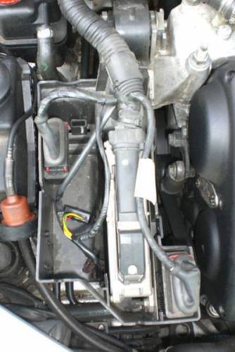

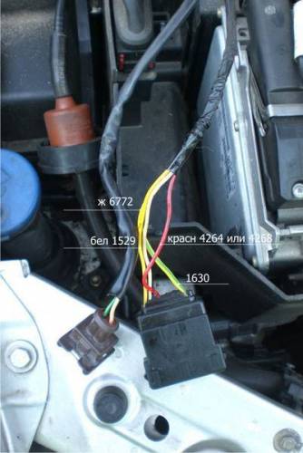

kingstakh Опубликовано 14 августа, 2008 Жалоба Поделиться Опубликовано 14 августа, 2008 kingstakh Номера проводов скажи, поищем по схемам Походу у меня чего-то там не хватает ...Ситуация такая, на первом фото бокс полностью, на втором провода с разъединенными фишками: Ссылка на комментарий Поделиться на другие сайты Поделиться
bugs Опубликовано 14 августа, 2008 Жалоба Поделиться Опубликовано 14 августа, 2008 kingstakh, наскока вижу на правой фотке -там разные разъемы, не подходящие друг к другу, или это кажеццо?... я вобще у ся в малышке наверно уже штук 5 всяких не подключенных разъемав нашел.. Ссылка на комментарий Поделиться на другие сайты Поделиться

Nik Опубликовано 18 августа, 2008 Жалоба Поделиться Опубликовано 18 августа, 2008 Вчера опять пересмотрел подключение и обнаружил, в чём имеено был косяк. Оказалось, на нижнем ряду у меня два разъёма (самодельные) и когда их подключаешь, они идут последовательно друг за другом и получается, что один из контактов БК нижнего ряда расположен как раз на стыке между двумя разъёмами и они его собой закрывают. А когда смотришь свеху на них - контакта не видно. Таким образом у меня были отнесены контакты с 10 и 12 разъёма на один правее. Поставил - всё заработало. Но опять же - БК показывает какую-то ерунду. Цифры не реальные ни при моментальном расходе, ни т.п.. Но при движении цифры изменяются как в меньшую, так и большу стороны. Правда я вчера это доделал поздно вечером и очень мало проехал, проверяя БК, возможно поэтому БК ещё не настроился, но может и нет.bugs - у тебя БК тоже показывал бешеный расход. Как сейчас? Чё-нить изменилось в его показаниях?И ещё вопрос - кто знает, подскажите нумерацию проводки стандартной магнитолы (у меня два разъёма, один над другим), магнитола Филипс 4030, кассетная. Хочу вывести показания магнитолы на БК, есть схема подключения БК к магнитоле (там вроде штук 5 проводов), но какова распайка по порядку в магнитоле, не знаю. На самих разъёмах магнитолы я также ничего не заметил. Ссылка на комментарий Поделиться на другие сайты Поделиться
