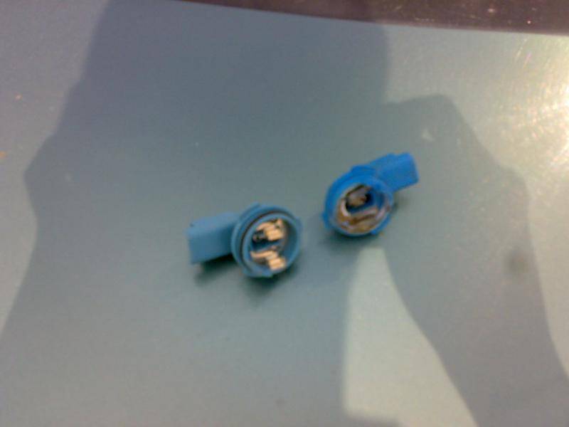

Darida Опубликовано 6 июня, 2013 Жалоба Поделиться Опубликовано 6 июня, 2013 подогнуть контакт и ничего не лейгг Ссылка на комментарий Поделиться на другие сайты Поделиться
Кобра Опубликовано 6 июня, 2013 Жалоба Поделиться Опубликовано 6 июня, 2013 какой контакт подогнуть? лампочка вставляется в цоколь (причем плотно). от лампочки к цоколю прилегает металлический круг с формованным надрезом для того чтобы ставить ровно. все. что подгинать? Ссылка на комментарий Поделиться на другие сайты Поделиться
AlexelA Опубликовано 6 июня, 2013 Жалоба Поделиться Опубликовано 6 июня, 2013 какой контакт подогнуть? лампочка вставляется в цоколь (причем плотно). от лампочки к цоколю прилегает металлический круг с формованным надрезом для того чтобы ставить ровно. все. что подгинать?центральный контакт на лампу... Ссылка на комментарий Поделиться на другие сайты Поделиться
Darida Опубликовано 6 июня, 2013 Жалоба Поделиться Опубликовано 6 июня, 2013 Сходил не поленился поискал на балконе фишку! Подогнуть контакты и делов то! Ссылка на комментарий Поделиться на другие сайты Поделиться
Кобра Опубликовано 6 июня, 2013 Жалоба Поделиться Опубликовано 6 июня, 2013 спасибо завтра попробую Ссылка на комментарий Поделиться на другие сайты Поделиться
Karapuzik Опубликовано 7 июня, 2013 Жалоба Поделиться Опубликовано 7 июня, 2013 Сходил не поленился поискал на балконе фишку! Подогнуть контакты и делов то!Бвло точно такое, подгибание не помогало, на супер клей пасадил и забыл Ссылка на комментарий Поделиться на другие сайты Поделиться

Кобра Опубликовано 7 июня, 2013 Жалоба Поделиться Опубликовано 7 июня, 2013 (изменено) На счет замены - там 3 болта шестигранником снизу открутить всего надо и рукой на ощупь легко залезть. А вообще у меня бампер надломан так я просто так лажу без откручивания.Насчет упоротой фишки и лампыСегодня вынял фишку гнул все: и центральный и боковые в разных направлениях. ЧАС ГНУЛ - ВСЕ ПЕРЕПРОБОВАЛ. Думал фишка плохая - обгорела частично, частично развалилась. Плюнул поехал купил за 40 тыс на разборе нормальную благо авторынок в трех минутах езды. Фото внизу: та что светлее - новая. Прошу прощения за качество фото. Приезжаю ставлю - такая же херня - то светит то не светит - зависит от степени прижатия лампочки к фишке и положению контактов. Провозился еще час совершенствую новую фишку (рядом со мной мужики умудрились за это время при починке динамика сломать в двери механизм открытия замка, поругаться и потом все починить), после чего ресурс лампочки на снять/поставить закончился и нижняя ее часть осталась в основном контакте.Вопрос какие есть еще варианты кроме супер клея тк машина для себя и потом зубами отдирать не хочется. Барыги в кольце предлагали лампочку вместе с фишкой в сборе (говорили что такое по заводу и ставится, потом все таки залезли посмотреть в компьютер и сказали что да действительно - отдельно фишка от лампочки, но с важным барыжским видом добавили что новая фишка продается вместе с птф) - цену на фишку с лампой в сборе не спросил но завтра гляну может так и ставить. Изменено 7 июня, 2013 пользователем Кобра Ссылка на комментарий Поделиться на другие сайты Поделиться

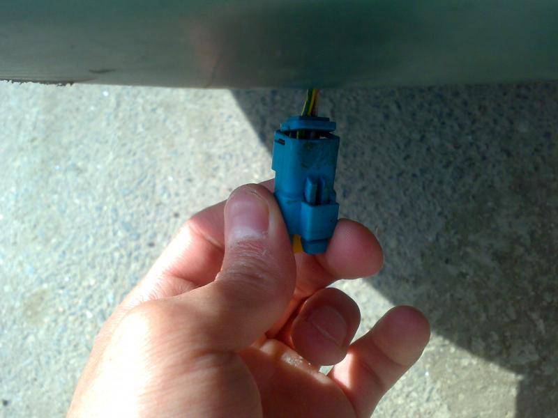

Кобра Опубликовано 8 июня, 2013 Жалоба Поделиться Опубликовано 8 июня, 2013 Нет все таки дело оказалось не в лампочке и не в фишке. Сегодня вывел вниз обе фишки и включил питание. Левая горит без проблем - переставил фишку с лампой с левой на правую не горит.Вопрос - что делать дальше? Знания в сфере электричества остались на уровне средней школы. К фишке подходят 2 провода (вроде белый и зелено-желтый). При изучении электропроводки нашел оборванный (или обрезанный) красный провод (наверное красный, очень грязный был). Но он не дотягивается до птф сантиметров на 40, врядли кто-то специально вырезал полметра провода. Ссылка на комментарий Поделиться на другие сайты Поделиться
Кобра Опубликовано 11 июня, 2013 Жалоба Поделиться Опубликовано 11 июня, 2013 А в ответ тишина... В связи с тем что лампочка то горела то не горела вывод был сделан о плохом контакте фишки со следующим звеном. Ну сегодня решил слазить посмотреть - чего там дальше за фишкой. Фишка подключается к небольшому пластиковому разъему. Интуитивно понятно крышечка сверху этого разъема отщелкивается. А вот дальше не как я ожидал - прижатые контакты - а красная заглушка или заслонка неизвестно насколько уходит вглубь. В связи с тем что ничего не хочется коцнуть вопрос- можно ли ее выковырять ножом при этом ничего не сломав? И следующий вопрос - может кто знает - что под ней? Ссылка на комментарий Поделиться на другие сайты Поделиться
Nixus Опубликовано 11 июня, 2013 Жалоба Поделиться Опубликовано 11 июня, 2013 Колупать в слепую не стоит - если разгерметезируется, то сгниет...Для начала стоит найти точку заземления, куда идет зеленожелтый, и проверить все ли там хорошо, может массы нет нифига... В ответ тишина, т.к. сложно на пальцах описать что делать... Можно взять мультиметр и замерять напряжение на лампе, когда туманки включены. Если на обоих концах лампы 0 - значит на нее не приходит плюс. Если 12В на обоих - то нет массы. Измерения производить относительно минуса АКБ. Ссылка на комментарий Поделиться на другие сайты Поделиться
Кобра Опубликовано 11 июня, 2013 Жалоба Поделиться Опубликовано 11 июня, 2013 (изменено) Колупать в слепую не стоит - если разгерметезируется, то сгниет...Для начала стоит найти точку заземления, куда идет зеленожелтый, и проверить все ли там хорошо, может массы нет нифига... В ответ тишина, т.к. сложно на пальцах описать что делать... Можно взять мультиметр и замерять напряжение на лампе, когда туманки включены. Если на обоих концах лампы 0 - значит на нее не приходит плюс. Если 12В на обоих - то нет массы. Измерения производить относительно минуса АКБ. ты насколько я понял говоришь про то приходит ли напряжение или нет. но если лампа горит (а она в каком то положении горит) значит напряжение есть в любом случае. (я могу быть не прав, так что аргументированное опровержение будет с радостью принято)фокус в том чтобы сделать контакт фишки и этого разъемчика постоянным и устойчивым. раз разбирать не рекомендуется, может есть какая жидкость для очистки контактов без физического протирания или какое нибудь колхозное приспособление? Изменено 11 июня, 2013 пользователем Кобра Ссылка на комментарий Поделиться на другие сайты Поделиться
Nixus Опубликовано 12 июня, 2013 Жалоба Поделиться Опубликовано 12 июня, 2013 Ну просто фиг его знает, где этот неконтакт... А шевеленьем разъема удается заставить лампу гореть/не гореть? Ссылка на комментарий Поделиться на другие сайты Поделиться
Кобра Опубликовано 12 июня, 2013 Жалоба Поделиться Опубликовано 12 июня, 2013 Ну просто фиг его знает, где этот неконтакт... А шевеленьем разъема удается заставить лампу гореть/не гореть?в том то и дело что удавалось. если б не было питания - лез бы к проводам, а так в этой фигне дело, причем ее просто так не заменишь (ну или я не знаю как). в книге по ремонту (зеленой) тож вроде ничего не сказано. Ссылка на комментарий Поделиться на другие сайты Поделиться

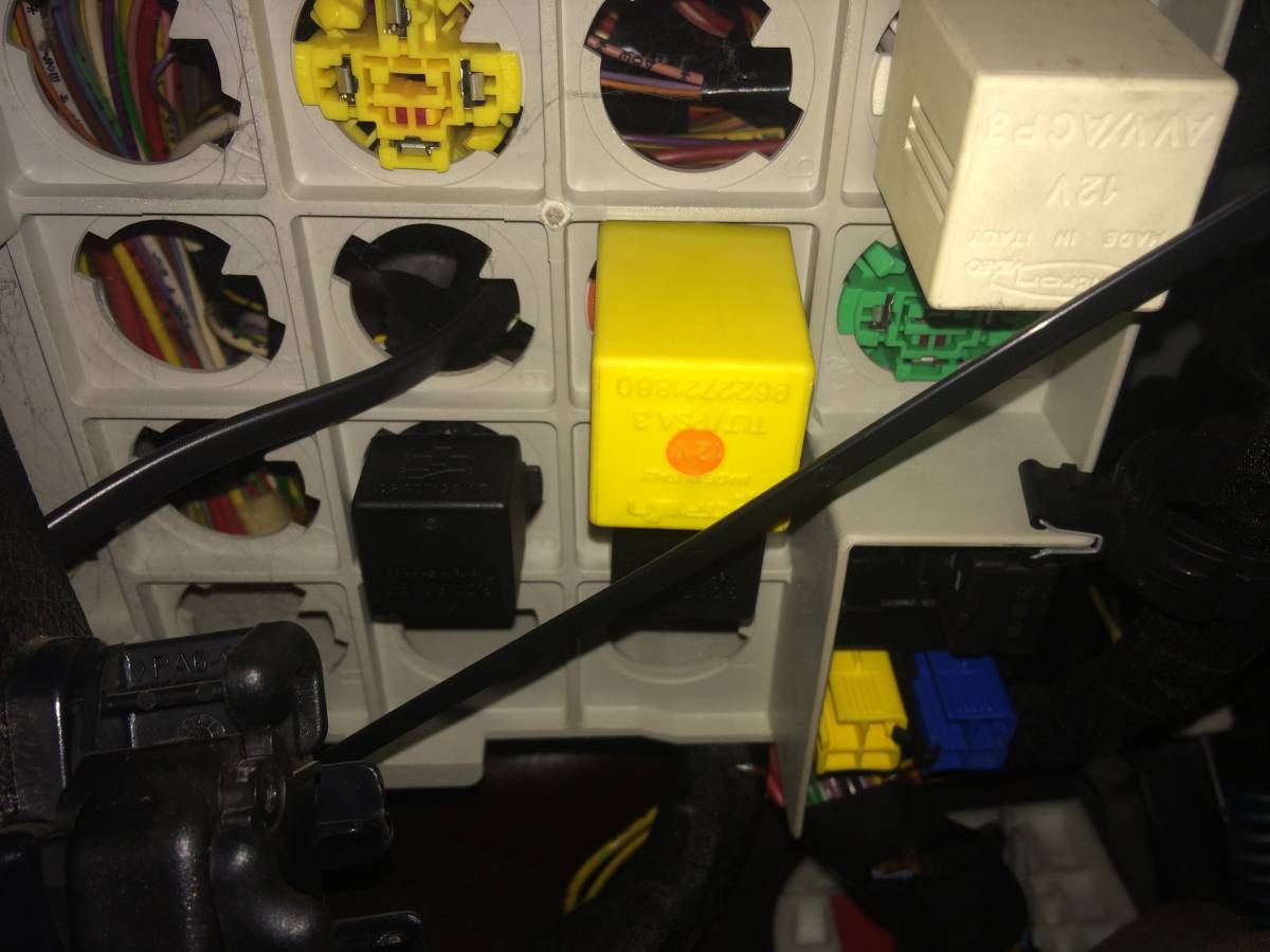

Kain Опубликовано 30 июня, 2013 Жалоба Поделиться Опубликовано 30 июня, 2013 (изменено) Всем Привет! Купил себе ПТФ на Пежо 406 рейсталинг, так как в комплектации они не ишли, стоят заглушки. Стал подключать, они не горят, проверил предохранители, они целые, что под капотом и в салоне.Может кто подскажет, в чем проблема? Буду очень признателен. Изменено 15 февраля, 2015 пользователем Dimetrio Ссылка на комментарий Поделиться на другие сайты Поделиться
ТотСамыйПарень Опубликовано 30 июня, 2013 Жалоба Поделиться Опубликовано 30 июня, 2013 Всем Привет!Извените за созданную тему, других тем нненашел была одна тема но ток до рейсталинга. Купил себе ПТФ на Пежо 406 рейсталинг так как в комплектации они не ишли стоят заглушки. Стал подключать они негорят проверил предохранители они целые что под капотом и в салоне.Может кто подскажет в чем проблема? Буду очень ризнателена к чему подключал? Проводка с фишками под ПТФ есть? Ссылка на комментарий Поделиться на другие сайты Поделиться
Kain Опубликовано 30 июня, 2013 Жалоба Поделиться Опубликовано 30 июня, 2013 (изменено) а к чему подключал? Проводка с фишками под ПТФ есть? да есть к ним и подключал,может из-за релюшки не горят? Изменено 15 февраля, 2015 пользователем Dimetrio Ссылка на комментарий Поделиться на другие сайты Поделиться
Модератор Citrin Опубликовано 30 июня, 2013 Модератор Жалоба Поделиться Опубликовано 30 июня, 2013 Какого года машина? Ссылка на комментарий Поделиться на другие сайты Поделиться
