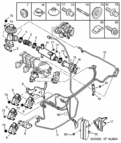

Андрей 11 Опубликовано 11 марта, 2011 Жалоба Поделиться Опубликовано 11 марта, 2011 Что-то я не догоняю. ты прав. Возле акб стоит воздушная заслонка, А сзади в 307 ничего не видно.Если есть возможност на схеме двигателя показать и что это даст. Ссылка на комментарий Поделиться на другие сайты Поделиться
alex162 Опубликовано 11 марта, 2011 Жалоба Поделиться Опубликовано 11 марта, 2011 а что вы хотите добиться отключением этих клапанов заслонок? вообще зачем вам все это. авто едет нормально ошибок нет все параметры в норме ...не мешайте авто работать. Ссылка на комментарий Поделиться на другие сайты Поделиться
Андрей 11 Опубликовано 11 марта, 2011 Жалоба Поделиться Опубликовано 11 марта, 2011 Я ничего ни собирался отключать. мне просто интерестно для чего стоит электромагнитный клапан третий с верху или второй снизу.1- клапан егр2- воздушная заслонка3- ?4- турбина Ссылка на комментарий Поделиться на другие сайты Поделиться
alex162 Опубликовано 11 марта, 2011 Жалоба Поделиться Опубликовано 11 марта, 2011 (изменено) 3 еще одна воздушная заслонка. Изменено 11 марта, 2011 пользователем alex162 Ссылка на комментарий Поделиться на другие сайты Поделиться
Андрей 11 Опубликовано 11 марта, 2011 Жалоба Поделиться Опубликовано 11 марта, 2011 а где она соит Ссылка на комментарий Поделиться на другие сайты Поделиться
alex162 Опубликовано 11 марта, 2011 Жалоба Поделиться Опубликовано 11 марта, 2011 вот на фото все видно Ссылка на комментарий Поделиться на другие сайты Поделиться
