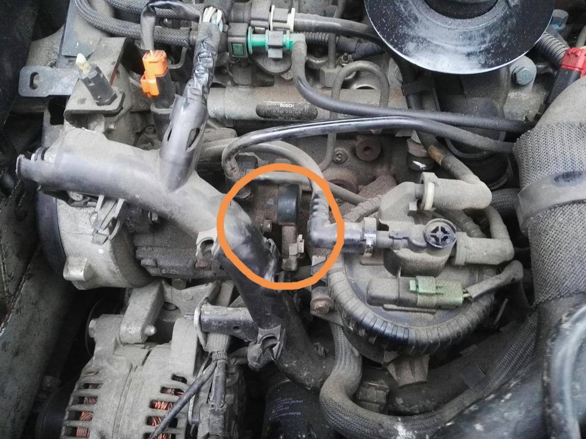

Maiklos Опубликовано 15 ноября, 2016 Жалоба Поделиться Опубликовано 15 ноября, 2016 Вот это регулятор ?Сегодня завелась только с 3 попытки Снимаем регулятор давления и чистим. (если сетка на месте стоит) Во сколько обойдётся ремонт? Самому можно поменять? Ну так видно; или сальник помпы или соединение помпы с магистралью. Ссылка на комментарий Поделиться на другие сайты Поделиться
Maiklos Опубликовано 15 ноября, 2016 Жалоба Поделиться Опубликовано 15 ноября, 2016 Неужели никто не знает? Ссылка на комментарий Поделиться на другие сайты Поделиться
патроль Опубликовано 15 ноября, 2016 Жалоба Поделиться Опубликовано 15 ноября, 2016 Да это регулятор. Но тут может получиться так что, заменишь (а он около 100 зеленых) и скажешь; Citrin с патролем дураки. Машина как заводилась плохо так и заводится. Поясню свои опасения: чистить сетку или менять регулятор предлагалось по причине; дизель не глохнет и глохнет на ходу. Регулятор поддерживает давление выше нормы. Потом ты что-то, куда-то брызнул и эти симптомы пропали. И я пояснил тебе что, высокое давление топлива могло эту сетку прочистить. Если давление высоко дизель будет заводиться. А посему, отдай 20 рублей на диагностику, пусть посмотрят (не ошибки) а параметры давления на разных режимах, а потом принимай решение. Если что не понял пиши. Ссылка на комментарий Поделиться на другие сайты Поделиться
Димыч. Опубликовано 15 ноября, 2016 Жалоба Поделиться Опубликовано 15 ноября, 2016 Без диагностики эту деталь не бракуют. Ссылка на комментарий Поделиться на другие сайты Поделиться
