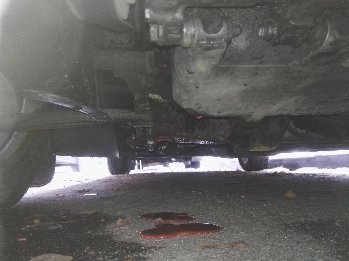

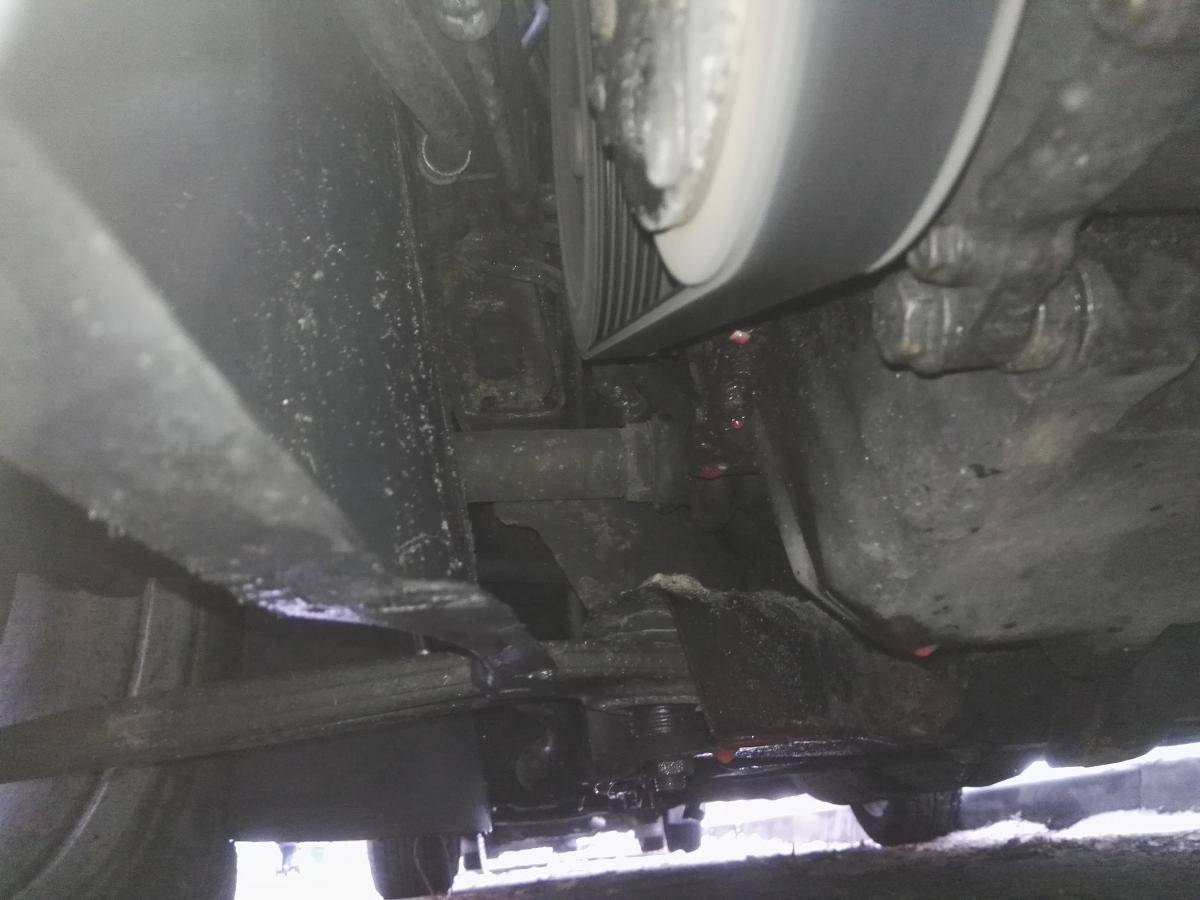

В последнее время заметил часто(через день) загорается стоп и сигнализатор падения уровня охлаждающей жидкости. Сегодня проверил - бачок полный, даже немного больше чем нужно. Подтекает снизу с правой стороны под поддоном - откуда течёт не пойму. Полгода назад стоял родной радиатор и подтекало совсем чуть-чуть. И было видно что течёт сам радиатор снизу. Поменял его - поставил фирмы AVA премиум. Стало течь ещё больше с каждым месяцем и непонятно откуда. Пару раз замечал что под правой фарой была ОЖ под бачком. Но и сакм бачёк был пустой. А сегодня хрен поями что - бачок полный и горит стоп и сигн. падения ОЖ. Подскажите куда копать, что-то в этом году я задолб..я с энтой машиной.. :dash3:
Сам датчик тоже иногда барахлит. Если съемный, вытащи и проверь состояние электрода. Может зарос. Где-то было описание Citrin(а) по его ремонту.
Подтекает под поддоном, присмотрись не в районе ли насоса. Подтекает обычно при заглушенном двигателе, при работающем может засасывать воздух в систему.
Возле расширительного подтеки могут быть или по причине пропускающих клапанов в крышке, или по причине высокого давления в системе (один из клапанов и служит предохранительным. Открой крышку бачка, запусти дизель и посмотри что в бачке происходит. Разгони дизель до 2-3 тыс. и одновременно наблюдай. Только близко лицо не подставляй.
По моему то же подтекает при заглушенном движке. Блин, ссылки дайте с картинками... :fie:
