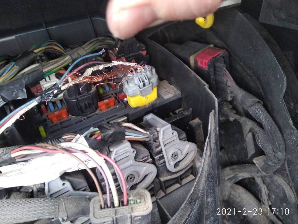

002mirade Опубликовано 23 февраля, 2021 Жалоба Поделиться Опубликовано 23 февраля, 2021 (изменено) Всем, доброго времени суток) дабы не плодить тему, опишу свою проблему в этой) В сильные морозы перестала срабатывать омывайка (насос тоже замолчал). Морозы спали, поменял носос, эффекта нет. Полез в блок предохранителей и мягко сказать охренел от увиденного.... Провода варварски разорваны в широком ближнем разъёме((( может подскажите за что этот разъём отвечает? 2010 год, 1.6 дизель 16 клапанов на роботе. Изменено 23 февраля, 2021 пользователем 002mirade Ссылка на комментарий Поделиться на другие сайты Поделиться
