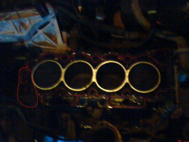

Leusik Опубликовано 16 ноября, 2009 Жалоба Поделиться Опубликовано 16 ноября, 2009 А еще в районе ГРМ по прохудившейся прокладке масло уходит прямо на ремень ГРМ и он рвется. А вот это уже нереально. Уходить может только через сальники либо через клапанную крышку. Хотя результат верен. На фото (извиняюсь с мобилы) обведен масляный канал между блоком и головой, если прокладка прохудилась, то масло в этом месте уходит как раз на ГРМ. Ссылка на комментарий Поделиться на другие сайты Поделиться
Hottab Опубликовано 16 ноября, 2009 Жалоба Поделиться Опубликовано 16 ноября, 2009 На фото (извиняюсь с мобилы) обведен масляный канал между блоком и головой, если прокладка прохудилась, то масло в этом месте уходит как раз на ГРМ.C этим трудно поспорить конечно. Но от чего она там прохудится? Там нет повышенных температур, разрушающе действующие на прокладку. Нет никаких скользящих, крутящихся деталей. Может конечно прохудиться от неправильной затяжки головы, ну так в таком случае это в любой машинке и в любом месте. Ссылка на комментарий Поделиться на другие сайты Поделиться
Модератор Daiver Опубликовано 16 ноября, 2009 Модератор Жалоба Поделиться Опубликовано 16 ноября, 2009 Зажали криво, либо старую прокладку не счистили нормально. Отсюда и проблемы. Все банально. Ссылка на комментарий Поделиться на другие сайты Поделиться
Yunick Опубликовано 16 ноября, 2009 Жалоба Поделиться Опубликовано 16 ноября, 2009 ... если прокладка прохудилась, то масло в этом месте уходит как раз на ГРМ. У меня такая зараза была на двигателе 1,6. Когда покупал, проблем не было. Через тысяч 10 начало сопливить с левой стороны, а после 30 тысяч в масле был уже весь генератор и ремень. Масло стала жрать. От греха подальше поменял прокладку ГБЦ, ремень, а заодно совместил сие дело с заменой ремня ГРМ. Ссылка на комментарий Поделиться на другие сайты Поделиться
Leusik Опубликовано 16 ноября, 2009 Жалоба Поделиться Опубликовано 16 ноября, 2009 Зажали криво, либо старую прокладку не счистили нормально. Отсюда и проблемы. Все банально.Машина ZX 95 г.в. 1,4 б приехала из Германии с чистым движком. Пару лет тут бегала. Потом в указанном месте начало сочиться масло, сначало мало, потом сильнее. Мер никаких не принималось. Результат - порванный ГРМ и загнутые клапана: 2 впускных и 2 выпускных. Заменены, притерты, сейчас 10 000 прошла, пока в норме. Такую же картину наблюдал в рено 19 с 1,4 бензин.Прокладка вроде как из материала напоминающего пробку. В обведенном месте впрессованы в прокладку кольца из типа силикона. Возможно со временем дали усадку. Ссылка на комментарий Поделиться на другие сайты Поделиться
Модератор Daiver Опубликовано 16 ноября, 2009 Модератор Жалоба Поделиться Опубликовано 16 ноября, 2009 Мля. асбестовую прокладку. Это же полное Д*****. Металличускую нужно. Вот потому и сочится, течет. Гафно эти прокладки. Это ремонт на скорую и очень дешевую руку. Ссылка на комментарий Поделиться на другие сайты Поделиться
beerkut Опубликовано 16 ноября, 2009 Жалоба Поделиться Опубликовано 16 ноября, 2009 асбестовая прокладка... шлак полный...... лучше металическая. с ней понадежнее и подолговечнее... Ссылка на комментарий Поделиться на другие сайты Поделиться
Leusik Опубликовано 16 ноября, 2009 Жалоба Поделиться Опубликовано 16 ноября, 2009 Мля. асбестовую прокладку. Это же полное Д*****. Металличускую нужно. Вот потому и сочится, течет. Гафно эти прокладки. Это ремонт на скорую и очень дешевую руку.Я же говорил, что стояло и похоже с завода. Поставили само-собой нормальную. Ссылка на комментарий Поделиться на другие сайты Поделиться
Модератор Daiver Опубликовано 16 ноября, 2009 Модератор Жалоба Поделиться Опубликовано 16 ноября, 2009 На заводе такое не ставят. В мотор значит уже лазили. Ссылка на комментарий Поделиться на другие сайты Поделиться
Hottab Опубликовано 16 ноября, 2009 Жалоба Поделиться Опубликовано 16 ноября, 2009 На заводе такое не ставят. В мотор значит уже лазили.И похоже крывими руками. Такие и за границей имеются. Ссылка на комментарий Поделиться на другие сайты Поделиться
