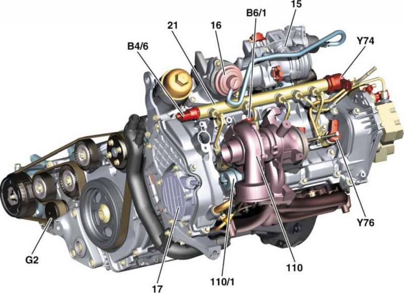

фото схема с мерса - желтая - рейка. Y74 -датчик.второе фото на моем движке (2.0 HDi) отметил ОРАНЖЕВЫМ где она примерно.НО у тебя скорее всего топливная система BOSCH Motronic MP 3.0 - про нее ничего не сказано, хотя скорее всего датчик будет там же.

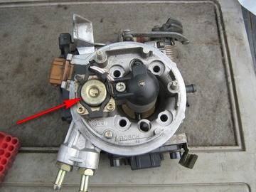

можна фото самого регулятора, потому что я уже заказал один датчик (при чем давал запрос на ВИН-код своего авто), а оказался не такой, не хочется второй раз пролететь

речь не о том датчике, ето был другой, то как на счет фото?
