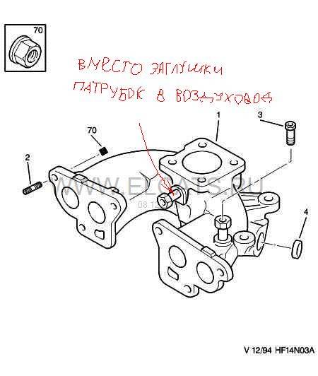

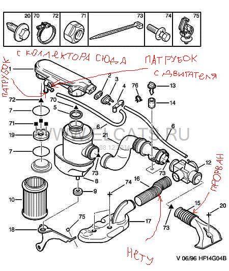

патроль Опубликовано 8 декабря, 2014 Жалоба Поделиться Опубликовано 8 декабря, 2014 1. Пока они не виноваты. 2. Можно и нужно. 3.Трубка от коллектора скорее всего подсоединена к воздушному фильтру в районе подвода картерных газов к фильтрующему элементу (чаще проволочный) и служит для отсоса отфильтрованных газов во всасывающий коллектор. 4. Тщательно произолируй голые провода идущие к форсунке, протри на сколько возможно, постарайся сделать так, чтобы они не соприкасались с массой. 5. Проверь состояние проводов идущих от датчика положения дроссельной заслонки, при необходимости очисти и заизолируй. 6. Надеюсь форсунку будешь чистить снаружи. Не лезь к игле, она ведь держит. 7. Что бы отбросить лишние причины, верни на место старый ЭБУ. Надеюсь на подключение к теме спецов. Мне трудно ориентироваться в твоих патрубках, об остальном из опыта эксплуатации моновпрыска Форда. Ссылка на комментарий Поделиться на другие сайты Поделиться

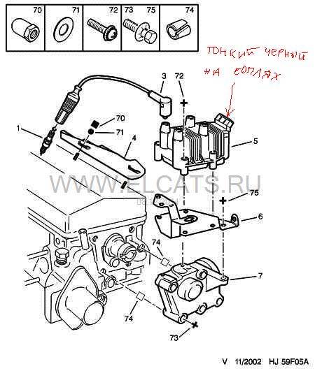

Pavel-san Опубликовано 8 декабря, 2014 Жалоба Поделиться Опубликовано 8 декабря, 2014 (изменено) Патроль, спасибо. Заизолирую проводку, сделаю разьем на катушке, гляну на ДПДЗ, поменяю патрубки и подушку между коллектором и моником. Через неделю напишу. serega-by, тоже спасибо) мастер говорил, что старый БУ не дает сигнал на ХХ. Смотрели с ним на шток регулятора - на старом БУ не выдвигался вообще, на двух других начал ездить. Старый БУ надо было паять, он не хотел этим заниматься, потому и пошел на уступки, продав мне не дорого БУ от 1,1. Если моник такой, то ДПДЗ выставлен на заводе. Если "мастер" его снимал, чтоб глянуть, то вполне вероятно что он его не правильно "выставил". Видел как он немного ослабил 4-е болта, на которых держится ДПДЗ, и потихоньку крутил его по часовой и назад, при этом работа двига на ХХ изменялась. Я, особо не шарящий в этих делах, сразу подумал что так делать не хорошо ))) Он нашел оптимальное положение ДПДЗ, при котором двиг не захлёбывался и более-менее равномерно работал, но обороты были повышенными 950-1000. Держа одной рукой датчик, второй тихонько его прикрутил и всё. Сказал пока так, а в будущем меняй весь моник (может он имел ввиду нижнюю его часть, то есть заслонку...). Я же, приехав домой, решил тем же способом попытаться сбавить обороты - так же "ослабил" и начал вращать ДПДЗ, но сбавить не получилось - двиг. начинал захлёбываться (теперь понял, почему мастер сам долго его крутил) - вернул всё назад. Знал, что от высоких оборотов на ХХ не на много, но увеличился расход бенза, но решил пока ездить так - двиг на ХХ работал равномерно. Потом вспомнил, что у меня есть дроссель от 1,1 двига, решил поэксперементировать и поставить его ДПДЗ на авто - вдруг получиться обороты понизить (хотя маркировка другая и контакты визуально разные)), но "Метод тыка" взял на до мной верх ) ) - всё равно, изменений в лучшую сторону не ощутил. Вернул старый и "настроил" на равномерный ХХ. Можно было регулировать ДПДЗ таким простецким способом? Как визуально понять что ему хана, или только диагностикой? (смотрел на него, там "дорожки" протертые, всё тот же мастер говорил, из за того что потёртые - БУ не может "считать" правильную инфу) После решения вопроса с патрубками-контактами, буду смотреть датчик ОЖ... на горизонте тем временем виднеется покупка заслонки с ДПДЗ... Изменено 9 декабря, 2014 пользователем Pavel-san Ссылка на комментарий Поделиться на другие сайты Поделиться

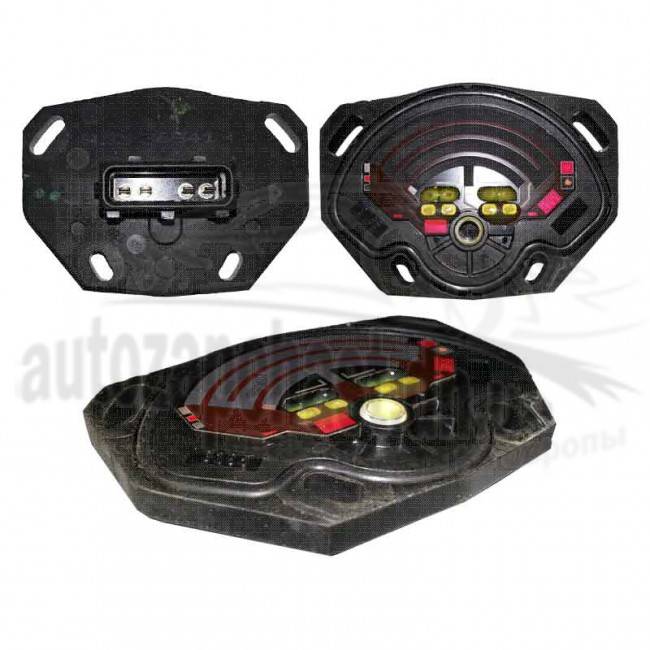

serega-by Опубликовано 10 декабря, 2014 Жалоба Поделиться Опубликовано 10 декабря, 2014 Как визуально понять что ему хана, или только диагностикой? При медленном открытии-закрытии, электрическое сопротивление датчика должно изменятся плавно и без "скачков". Видел как он немного ослабил 4-е болта, на которых держится ДПДЗ, и потихоньку крутил его по часовой и назад, при этом работа двига на ХХ изменялась. Я, особо не шарящий в этих делах, сразу подумал что так делать не хорошо ))) Он нашел оптимальное положение ДПДЗ, при котором двиг не захлёбывался и более-менее равномерно работал, но обороты были повышенными 950-1000. Держа одной рукой датчик, второй тихонько его прикрутил и всё. Сказал пока так, а в будущем меняй весь моник (может он имел ввиду нижнюю его часть, то есть заслонку...). Я же, приехав домой, решил тем же способом попытаться сбавить обороты - так же "ослабил" и начал вращать ДПДЗ, но сбавить не получилось - двиг. начинал захлёбываться (теперь понял, почему мастер сам долго его крутил) - вернул всё назад. Знал, что от высоких оборотов на ХХ не на много, но увеличился расход бенза, но решил пока ездить так - двиг на ХХ работал равномерно. Потом вспомнил, что у меня есть дроссель от 1,1 двига, решил поэксперементировать и поставить его ДПДЗ на авто - вдруг получиться обороты понизить (хотя маркировка другая и контакты визуально разные)), но "Метод тыка" взял на до мной верх ) ) - всё равно, изменений в лучшую сторону не ощутил. Вернул старый и "настроил" на равномерный ХХ. Регулировка ДПДЗ не допускается. Но в "полевых" условиях его "выставляют" вроде так-же по сопротивлению (точно не помню), при полностью закрытой заслонке и задвинутом штоке РХХ (т.е. что-б заслонка не упиралась в концевик). Точно эту процедуру не помню))) Ну и не помешало-б конкретно проверить лямбду. Ссылка на комментарий Поделиться на другие сайты Поделиться

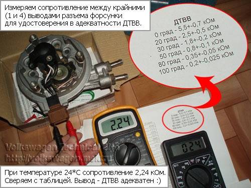

Pavel-san Опубликовано 25 декабря, 2014 Жалоба Поделиться Опубликовано 25 декабря, 2014 (изменено) Всё. Начёт датчика Т впускаемого воздуха вопрос решился. Отрыл инфу. В некоторых случаях (наверно,как у меня) № контактов другие)) Литература, на VW сайте (который выше скинул) - просто кладезь знаний. Описание узлов моноинжектора на высоте - и картинки тебе, и рассписано что куда подключать, и как должно быть... Там и по провеке ДПДЗ тоже инфа есть. У меня три книги по Пежо 306 - и ни в одной так не разжевали как там. Вопрос к форумчанам (извините, если глупый): Можно ли отталкиватся от данных ( значений проверки ДПДЗ, ДТВВ, ДТОЖ, лямбды, РХХ) по моноинжам, написанных для автомобилей VW и Ауди, если у меня Пежо?)) На много ли отличаются системы впрыска на этих марках, ведь Bosch он и в африке Bosch? То есть, могу ли я, держа книжку по системе вприска Bosch monotronic (для автомобилей ауди, vw), проверять работу датчиков в своем авто и надеятся на положительный результат? Ведь моноинжекторы у немцев визуально такие же . Или надо сугубо по Пыжам/Ситроенам? Может у кого есть инфа более профессиональная по системам впрыска для французов? Буду признателен, если поделитесь: panterka306@mail.ru ) Изменено 25 декабря, 2014 пользователем Pavel-san Ссылка на комментарий Поделиться на другие сайты Поделиться
palvasilich Опубликовано 25 декабря, 2014 Жалоба Поделиться Опубликовано 25 декабря, 2014 Думаю, что базируясь на инфе по бош для фольксваген можно проверять и пыжа. Такие моменты уже бывали. Главное ко всему подходить с головой. Кстати, по многим автосам находил хорошую инфу на automn.ru Единственное, что эл. схемам оттуда не всегда можно верить, да и остальная инфа как хорошая опора для умной головы. Ссылка на комментарий Поделиться на другие сайты Поделиться

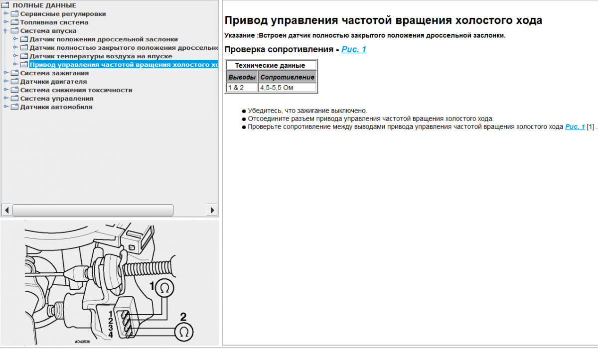

enteran Опубликовано 30 декабря, 2014 Жалоба Поделиться Опубликовано 30 декабря, 2014 (изменено) Минус от ДПДЗ на корпус, вот так делать не стоит. Если нет минуса от датчика на мозг авто, то можете попробовать подтянуть минус на сами мозги, но не на массу всего авто. Недавно приезжал приятель с прыгающими оборотами, у его по результатам диагностики не было никаких ошибок. Но по сканеру было видно прыжки напряжения на датчике дроссельной заслонки в десятые, тысячные доли вольта. Тестером это. было-бы не видно. По факту ремонт заключался в замене штекера на датчик, он был треснут и не идеально держался. Все скриншоты для пежо 306 1.4 бош 1994г. Изменено 30 декабря, 2014 пользователем enteran Ссылка на комментарий Поделиться на другие сайты Поделиться
enteran Опубликовано 30 декабря, 2014 Жалоба Поделиться Опубликовано 30 декабря, 2014 проверка датчика температуры воздуха на впуске. Ссылка на комментарий Поделиться на другие сайты Поделиться
enteran Опубликовано 30 декабря, 2014 Жалоба Поделиться Опубликовано 30 декабря, 2014 Проверка регулятора холостого хода. Ссылка на комментарий Поделиться на другие сайты Поделиться

Pavel-san Опубликовано 31 декабря, 2014 Жалоба Поделиться Опубликовано 31 декабря, 2014 enteran, спасибо большое за инфу! А что это за программа у тебя? Тоже такую хочу)) Ссылка на комментарий Поделиться на другие сайты Поделиться
Гость Хулиган Опубликовано 31 декабря, 2014 Жалоба Поделиться Опубликовано 31 декабря, 2014 Сервис бокс Ссылка на комментарий Поделиться на другие сайты Поделиться

патроль Опубликовано 6 января, 2015 Жалоба Поделиться Опубликовано 6 января, 2015 Забавно, я снимал и ставил обратно, именно по причине разрушения изоляции. Поворотная часть, ползунки резистора, ставятся на вал только в одном положении, установочная планка идет вместе с датчиком, не отпускай ее винт и ничего не нарушишь. Но я ради интереса пытался его повернуть, разницы явной не заметил и вернул на прежнее положение. Ссылка на комментарий Поделиться на другие сайты Поделиться
