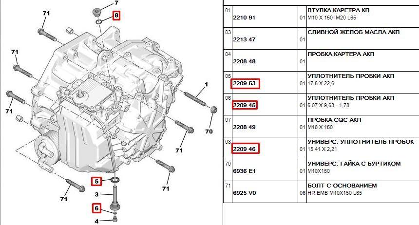

Evgen_Avd Опубликовано 22 марта, 2016 Жалоба Поделиться Опубликовано 22 марта, 2016 Как понимаю процедура замены масло в 2.7 и 2.2 одинакова?!!? ну как бы в 2.7 коробка АМ6, а в 2.2 4hp20! Дальше думаю все понятно и так P.S. Установив ServiceBox многие вопросы будут сами собой отпадать. Вот мануал из СБ 607R_Слив - Залив - уровень _ Автоматическая коробка передач.pdf Ссылка на комментарий Поделиться на другие сайты Поделиться
Evgen_Avd Опубликовано 22 марта, 2016 Жалоба Поделиться Опубликовано 22 марта, 2016 И еще следует заменить уплотнители, нижние под номером 3 и 5 100%. Ссылка на комментарий Поделиться на другие сайты Поделиться
denzel1987 Опубликовано 22 марта, 2016 Жалоба Поделиться Опубликовано 22 марта, 2016 5 и 6 наверное и зачем их там два??? И может есть ссылочка где можно бесплатно скачать servicebox? Ссылка на комментарий Поделиться на другие сайты Поделиться
Evgen_Avd Опубликовано 22 марта, 2016 Жалоба Поделиться Опубликовано 22 марта, 2016 (изменено) 5 и 6 наверное и зачем их там два??? И может есть ссылочка где можно бесплатно скачать servicebox? а это была проверка на внимательность) Трубка под номером 3 является контрольной (как как щупа нет, она выполняет его функцию, ее длина и есть необходимый уровень, а лишнее сливается через нее), пробка под номером 4 - сливной. Для контроля уровня масла на ЗАВЕДЕННОМ авто откручиваем пробку 4. Изменено 22 марта, 2016 пользователем Evgen_Avd Ссылка на комментарий Поделиться на другие сайты Поделиться
denzel1987 Опубликовано 22 марта, 2016 Жалоба Поделиться Опубликовано 22 марта, 2016 Так нужны только уплотнители или и трубка нужна? Не могу догнать чета... Ссылка на комментарий Поделиться на другие сайты Поделиться
Evgen_Avd Опубликовано 22 марта, 2016 Жалоба Поделиться Опубликовано 22 марта, 2016 Так нужны только уплотнители или и трубка нужна? Не могу догнать чета... нужны все уплотнители, которые выделелены красным цветом на картинке... Ссылка на комментарий Поделиться на другие сайты Поделиться
denzel1987 Опубликовано 22 марта, 2016 Жалоба Поделиться Опубликовано 22 марта, 2016 Понял, спасибо Ссылка на комментарий Поделиться на другие сайты Поделиться
