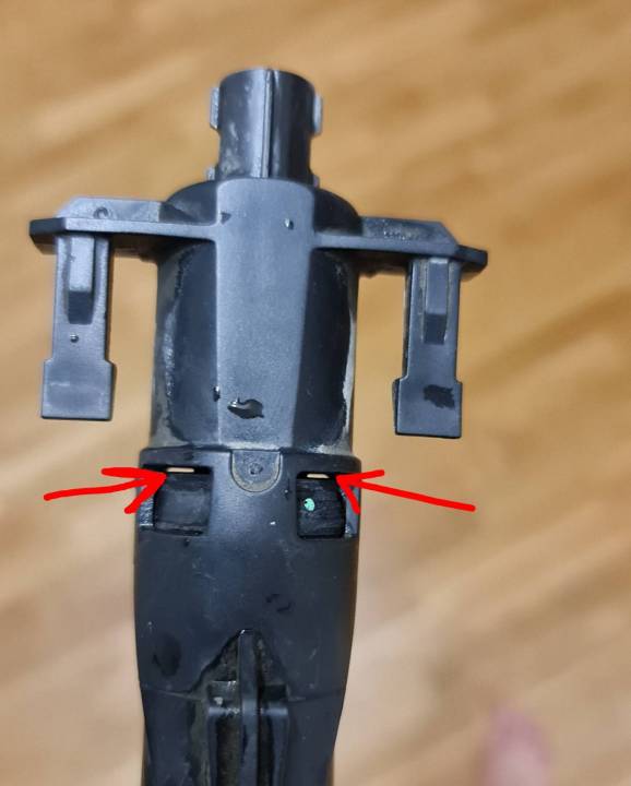

Toretto Опубликовано 10 ноября, 2011 Жалоба Поделиться Опубликовано 10 ноября, 2011 Так вобще реально разобрать и собрать так, чтоб все осталось рабочим и непротекающим? разобрать да, с собрать сложенее http://forum.aves-peugeot.ru/gallery/albums/userpics/21070/IMG_6762.JPG форсунка http://forum.aves-peugeot.ru/gallery/albums/userpics/21070/IMG_6766.JPG что внутриЭто все, что разбирается Ссылка на комментарий Поделиться на другие сайты Поделиться
Борис Опубликовано 11 ноября, 2011 Жалоба Поделиться Опубликовано 11 ноября, 2011 Так вобще реально разобрать и собрать так, чтоб все осталось рабочим и непротекающим? разобрать да, с собрать сложенее http://forum.aves-pe...70/IMG_6762.JPG форсунка http://forum.aves-pe...70/IMG_6766.JPG что внутри Это все, что разбирается Это не форсунка а так называемый распылитель и его составные части.А сам корпус форсунки состоит из двух частей которые при аккуратном подходе разбираются.Собираются чуть сложней.Я при разборке использовал стоматологический шпатель. Ссылка на комментарий Поделиться на другие сайты Поделиться
Toretto Опубликовано 12 ноября, 2011 Жалоба Поделиться Опубликовано 12 ноября, 2011 А сам корпус форсунки состоит из двух частей которые при аккуратном подходе разбираются.Собираются чуть сложней.Я при разборке использовал стоматологический шпатель.А чуть подробнее, как его разобрать правильнои собрать... Ссылка на комментарий Поделиться на другие сайты Поделиться

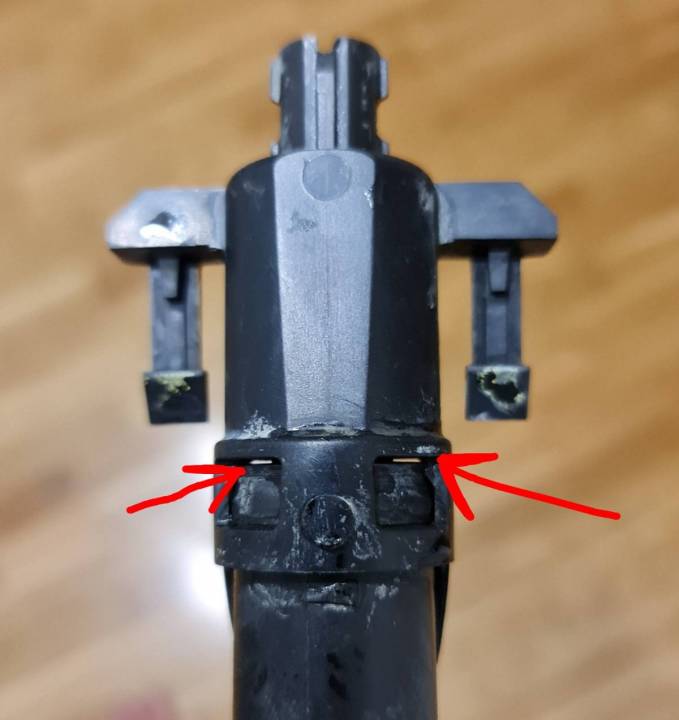

Борис Опубликовано 12 ноября, 2011 Жалоба Поделиться Опубликовано 12 ноября, 2011 (изменено) А сам корпус форсунки состоит из двух частей которые при аккуратном подходе разбираются.Собираются чуть сложней.Я при разборке использовал стоматологический шпатель.А чуть подробнее, как его разобрать правильнои собрать... Разбираем значит таким макаром.,Корпус форсунки состот из двух частей.Вставляем упругую пластину между тонкой и толстой частью без фанатизма .,при этом надо двумя руками прокручивать между собой две части форсунки немного на излом при этом большим пальцем пропихивать пластину.Там два паза и два выступа по кругу . Выскачит внвчале с одного потом и со второго. Пластмасса мягкая так что особо можно не боятся. асобирать в обратной послетовательности.Только у меня при сборке не получилось засунуть до второго паза .,тольков первый,так и поставил.,ничего не протекает Изменено 12 ноября, 2011 пользователем Борис Ссылка на комментарий Поделиться на другие сайты Поделиться
Toretto Опубликовано 12 ноября, 2011 Жалоба Поделиться Опубликовано 12 ноября, 2011 Только у меня при сборке не получилось засунуть до второго паза .,тольков первый,так и поставил.,ничего не протекаетразбирал, потому, что тек омыватель? заменил внтури прокладку? где брал новую....или что делал? Ссылка на комментарий Поделиться на другие сайты Поделиться
Борис Опубликовано 12 ноября, 2011 Жалоба Поделиться Опубликовано 12 ноября, 2011 Только у меня при сборке не получилось засунуть до второго паза .,тольков первый,так и поставил.,ничего не протекаетразбирал, потому, что тек омыватель? заменил внтури прокладку? где брал новую....или что делал?Разбирал да потому что потёк.,только я тупанул.У меня с распылителей текло.А когда его разобрал.,то допетрил что распылители отдельно снять можно.Ну потом и распылитель снял.почистили назад поставил.А резинку на поршне толкателя тоже прочистил и смазал силикономчтоб лучше ходила в цилиндре Ссылка на комментарий Поделиться на другие сайты Поделиться

Toretto Опубликовано 14 ноября, 2011 Жалоба Поделиться Опубликовано 14 ноября, 2011 .У меня с распылителей текло.А когда его разобрал.,то допетрил что распылители отдельно снять можно.Ну потом и распылитель снял.почистили назад поставил.и перестало течь? Ссылка на комментарий Поделиться на другие сайты Поделиться

Борис Опубликовано 14 ноября, 2011 Жалоба Поделиться Опубликовано 14 ноября, 2011 .У меня с распылителей текло.А когда его разобрал.,то допетрил что распылители отдельно снять можно.Ну потом и распылитель снял.почистили назад поставил.и перестало течь?ну да.Дело было в клапане распылителей Ссылка на комментарий Поделиться на другие сайты Поделиться
