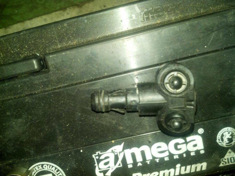

palvasilich Опубликовано 10 февраля, 2016 Жалоба Поделиться Опубликовано 10 февраля, 2016 Апнем темку. Сегодня коснусь вопроса о текущих и постоянно срабатывающих фароомывателях. Вобщем, потекла у меня форсунка фароомывателя с одной стороны. Поехал купил другую, поставил, залил жидкость и понял что течет уже и форсунка со второй стороны. Хотел было ее снять и ехать за заменой, но вытянув выежзающую часть наружу понял, что течет стык выезжающей части и самого распылителя. Ссылка на комментарий Поделиться на другие сайты Поделиться

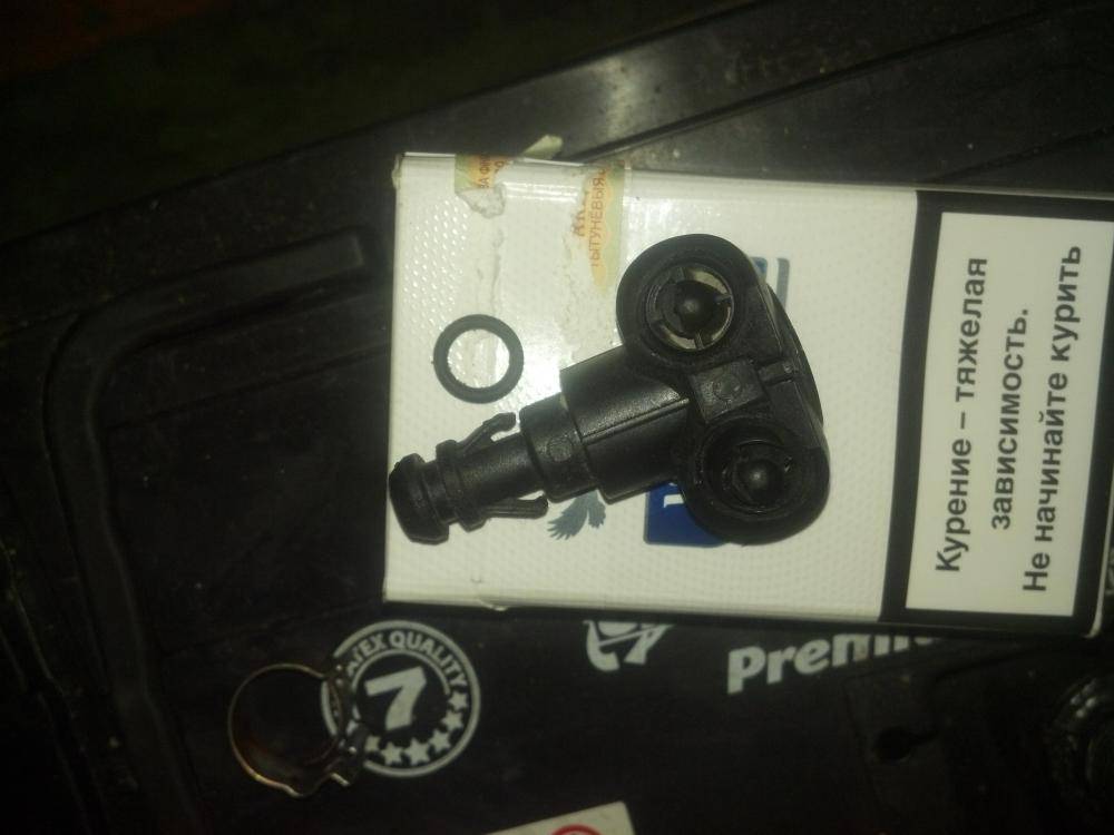

palvasilich Опубликовано 12 февраля, 2016 Жалоба Поделиться Опубликовано 12 февраля, 2016 Снял распылитель, на нем резиновое колечко, которое даже визуально очень сильно потерто. Колечко заменил на новое и форсунка перестала течь! Эксперимент был повторен с форсункой, которая была заменена до этого и снова положительный результат. Вывод напрашивается сам собой, что течет обычно не выдвижноая часть форсунки, а колечко на стыке двух деталей. Ссылка на комментарий Поделиться на другие сайты Поделиться

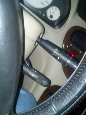

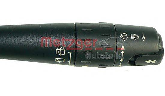

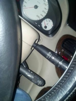

palvasilich Опубликовано 14 февраля, 2016 Жалоба Поделиться Опубликовано 14 февраля, 2016 Чтож, приступим. Вот как отключаемый фароомыватель выглядит на машине: 0- выключен, символ щетки- включен.Штатный переключатель был заменен на аналогичный от 406/ксантии с задним стеклоочистителем. Переделок переключателя НЕ требуется. При выборе переключателя обращаем внимание на приозводителя (бывают Jaeger и Neumann). На 607 стоит джегер, его и тестировал и применял. Также, в переключателе должна быть торцевая кнопка (проверяется нажимается/не нажимается). Ссылка на комментарий Поделиться на другие сайты Поделиться

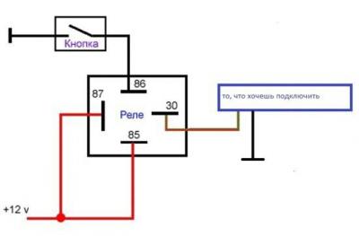

palvasilich Опубликовано 14 февраля, 2016 Жалоба Поделиться Опубликовано 14 февраля, 2016 Подключаем реле по схеме (стырена из тырнета для наглядности). + это выход питания мотора фароомывателя из бси, кнопка- это провод от переключателя стеклоочистителя. Реле можно вешать какое есть под рукой, ибо мотор потребляет не более 10А. Реле не забываем закрепить, чтобы не болталось. Ссылка на комментарий Поделиться на другие сайты Поделиться
