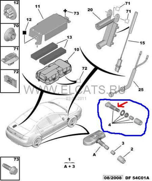

Nick Опубликовано 3 мая, 2011 Жалоба Поделиться Опубликовано 3 мая, 2011 Жаль находишься далековато,есть 2 датчика 1поколения отдал бы недорого...Присмотрелся, все-таки мигает на дисплее поврежденное колесо, так что поколение, получается, второе.Ремкомплект 5412.03 идет без соска поэтому бесполезен. Entiti, на картинке ремкомплект обведен синим. У меня обломан сосок где-то в месте, показанном красной стрелкой. Так что, имхо, как раз это и было бы идеальным вариантом покупки. Ссылка на комментарий Поделиться на другие сайты Поделиться

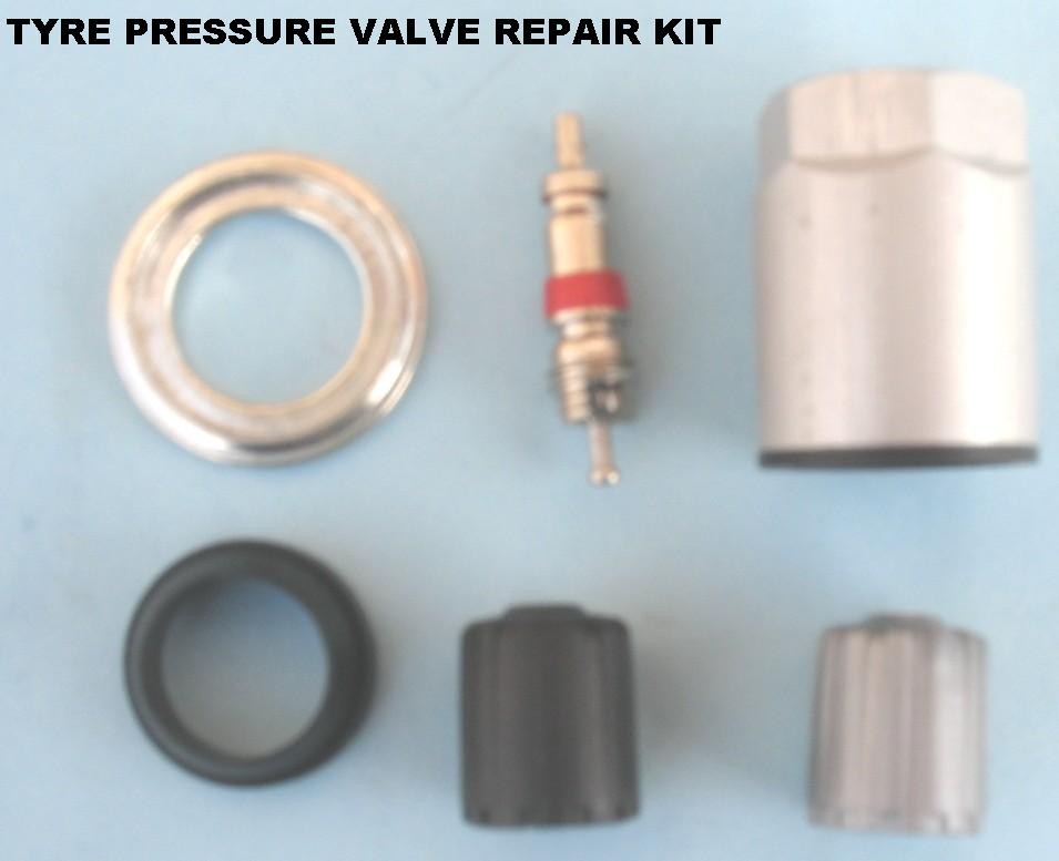

bandi Опубликовано 6 мая, 2011 Жалоба Поделиться Опубликовано 6 мая, 2011 (изменено) Такая головная боль с этими сосками.... Короче, я купил ремкомплект 5412.03 на экзисте. По схеме нарисовано, что сосок туда тоже входит (кто не верит - гляньте, реально нарисовано). Но на самом деле ХЙ собачий там, а не сосок!!! Гайко, резинка, колечко и нипель, всё! И за этот кусок Г я отдал почти 300 рублей. Короче буду колхозить с нарезкой резьбы, Цитата одного из форумов Изменено 6 мая, 2011 пользователем bandi Ссылка на комментарий Поделиться на другие сайты Поделиться

Nick Опубликовано 16 мая, 2011 Жалоба Поделиться Опубликовано 16 мая, 2011 Такая головная боль с этими сосками.... Короче, я купил ремкомплект 5412.03 на экзисте. По схеме нарисовано, что сосок туда тоже входит (кто не верит - гляньте, реально нарисовано). Но на самом деле ХЙ собачий там, а не сосок!!! Гайко, резинка, колечко и нипель, всё! И за этот кусок Г я отдал почти 300 рублей. Короче буду колхозить с нарезкой резьбы, Надеюсь, соски между двумя оригинальными датчиками давления можно безгеморно поменять местами? Ссылка на комментарий Поделиться на другие сайты Поделиться
