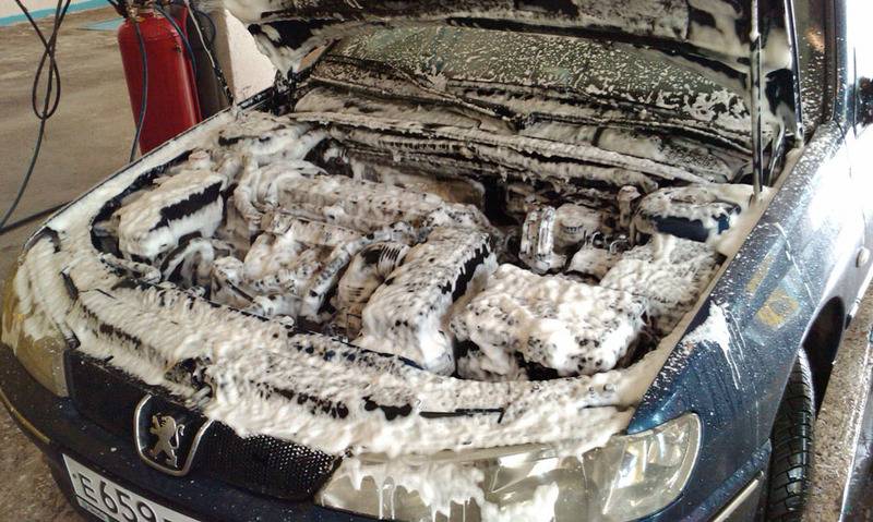

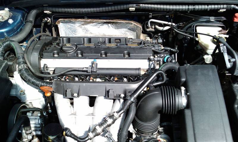

diver Опубликовано 9 мая, 2011 Жалоба Поделиться Опубликовано 9 мая, 2011 Движок после мойки красавец Ничего не закрывал перед мойкой (стартер, гернератор и т. д.)? Ссылка на комментарий Поделиться на другие сайты Поделиться
GarySmith Опубликовано 9 мая, 2011 Жалоба Поделиться Опубликовано 9 мая, 2011 (изменено) Движок после мойки красавец Ничего не закрывал перед мойкой (стартер, гернератор и т. д.)?Нет н ичего не закрывал, только после мойки мойщики сжатым воздухом подули слегка, и усё , я ключ на старт и о чудо, он завелся и нормально работает. Значит дальше по тестированию, сегодня много ездил, впечатление только положительное, итог форсы можно и даже нужно менять, на холостых работает ровнее, (возможно благодаря замененному датчику детонации), пропал маленький провальчик на обооротах в районе 5500 об,мин. , а то был похожий на кратковременную отсечку. По производительности они мощнее наших, 200см3.мин. против 193см3.мин у нас. цифры точные , а вот эсемы возможно попутал. Вобщем можно смело экономить на форсунках. Изменено 9 мая, 2011 пользователем GarySmith Ссылка на комментарий Поделиться на другие сайты Поделиться

Toretto Опубликовано 12 мая, 2011 Автор Жалоба Поделиться Опубликовано 12 мая, 2011 Ничего не закрывал перед мойкой (стартер, гернератор и т. д.)?я свой мыл и не раз....если мотор исправен и все навесное...то и проблем не будет. Ссылка на комментарий Поделиться на другие сайты Поделиться
