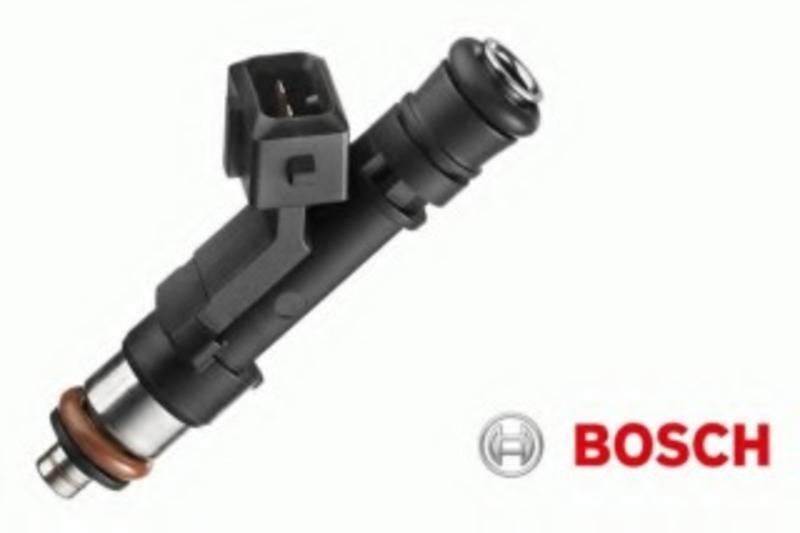

GarySmith Опубликовано 18 декабря, 2011 Жалоба Поделиться Опубликовано 18 декабря, 2011 (изменено) GarySmith, каталожный номер форсунок скинь пож. И ещё они действительно слегка прокручиваються в посадочных местах?Вот держи Bosch 0 280 158 107, по поводу прокручивания - стоят лучше оригинальных . Изменено 18 декабря, 2011 пользователем GarySmith Ссылка на комментарий Поделиться на другие сайты Поделиться

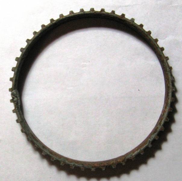

Shurikas Опубликовано 10 января, 2012 Жалоба Поделиться Опубликовано 10 января, 2012 (изменено) Подскажите кто сталкивался с такой бедой. Сломалась шестерня АБС, стоит на шрусе в диаметре прим. 80 мм. Говорят, что идет только со шрусом в комплекте. Изменено 10 января, 2012 пользователем Shurikas Ссылка на комментарий Поделиться на другие сайты Поделиться
Модератор Daiver Опубликовано 10 января, 2012 Модератор Жалоба Поделиться Опубликовано 10 января, 2012 Что подсказать? Идет ли со ШРУСом? Идет. И что дальше? Ссылка на комментарий Поделиться на другие сайты Поделиться
