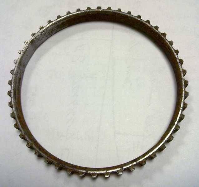

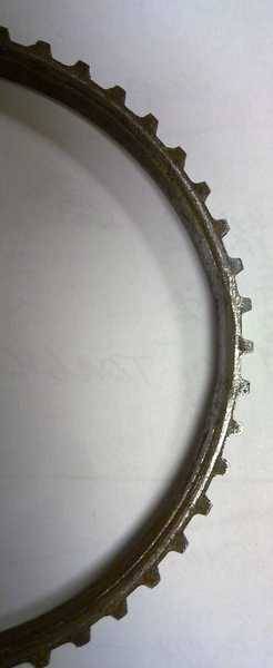

Shurikas Опубликовано 10 января, 2012 Жалоба Поделиться Опубликовано 10 января, 2012 Подсказать-бывает ли в продаже отдельно? Кстати на вото она уже запаяна, только шлифануть, буду ставить старую. Ссылка на комментарий Поделиться на другие сайты Поделиться
sas25 Опубликовано 10 января, 2012 Жалоба Поделиться Опубликовано 10 января, 2012 Подсказать-бывает ли в продаже отдельно? Кстати на вото она уже запаяна, только шлифануть, буду ставить старую. У меня тоже была лопнувши. Знакомый работает на сервисе, так снял её с неисправного шруса. Ищи по сервисам, может помогут. Ссылка на комментарий Поделиться на другие сайты Поделиться
Модератор Daiver Опубликовано 10 января, 2012 Модератор Жалоба Поделиться Опубликовано 10 января, 2012 Свари старую и всего делов. Ссылка на комментарий Поделиться на другие сайты Поделиться
diver Опубликовано 10 января, 2012 Жалоба Поделиться Опубликовано 10 января, 2012 Подсказать-бывает ли в продаже отдельно? Кстати на вото она уже запаяна, только шлифануть, буду ставить старую.Бывает, себе брал на малиновке, стоила порядка 60 тыс. По-мойму на ситроен ц5 если не ошибаюсь один в один гребенка. Мне кстати сварить не получилось - лопнула окончательно ( Ссылка на комментарий Поделиться на другие сайты Поделиться
Shurikas Опубликовано 11 января, 2012 Жалоба Поделиться Опубликовано 11 января, 2012 Кому интересно, фото заваренной и обработанной. Стремно конечно ставить, но что делать, пока не нашел другую. Ссылка на комментарий Поделиться на другие сайты Поделиться

Shurikas Опубликовано 14 января, 2012 Жалоба Поделиться Опубликовано 14 января, 2012 Для тех кому интересно, заваренная шестерня установлена на место и отлично работает. Так что спокойно можно ставить старую, если у кого такая беда слкчиться. Ссылка на комментарий Поделиться на другие сайты Поделиться
