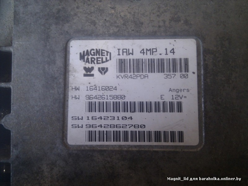

Ребята. Есть большая просьба к Вам. Кому не лень, пофоткайте наклейки с мозгов своих 2.2i моторов.
Очень надо собрать максимально возможное количество вариантов, пускай они даже одинаковые будут у многих.
http://content.onliner.by/forum/56e/ebb/91312/800x800/9e9c84ba2a4d098865aafc7137b4cd8b.jpg на 607 такие B)
