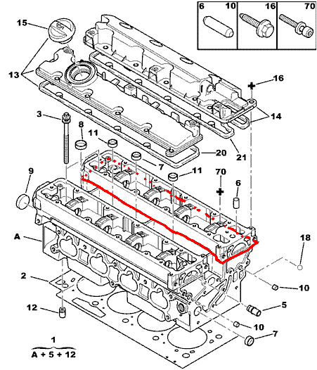

Master0 Опубликовано 3 февраля, 2014 Жалоба Поделиться Опубликовано 3 февраля, 2014 Rodman В моем случае(тоже вся сторона ГРМ была в масле) походу текло из-под "пастели" тыльного(выпуск) распредвала. Там между этим "колодцем" и двигателем прокладки нет, масло похоже там и сочилось. В общем, при недавней замене ГРМ поменяли сальники распредвалов и поставили на герметик эту "пастель". На 100% конечно не уверен, и времени еще прошло мало, но вроде уход масла минимизирован Ссылка на комментарий Поделиться на другие сайты Поделиться
Rodman Опубликовано 3 февраля, 2014 Жалоба Поделиться Опубликовано 3 февраля, 2014 Rodman В моем случае(тоже вся сторона ГРМ была в масле) походу текло из-под "пастели" тыльного(выпуск) распредвала. Там между этим "колодцем" и двигателем прокладки нет, масло похоже там и сочилось. В общем, при недавней замене ГРМ поменяли сальники распредвалов и поставили на герметик эту "пастель". На 100% конечно не уверен, и времени еще прошло мало, но вроде уход масла минимизирован Master0А что за место? На этой картинке можешь отметить, или здесь нет? Ссылка на комментарий Поделиться на другие сайты Поделиться
Master0 Опубликовано 3 февраля, 2014 Жалоба Поделиться Опубликовано 3 февраля, 2014 Вот здесь: Оказывается, эта железная штуковина не так и сложно снимается... Ссылка на комментарий Поделиться на другие сайты Поделиться
Rodman Опубликовано 4 февраля, 2014 Жалоба Поделиться Опубликовано 4 февраля, 2014 Вот здесь: Оказывается, эта железная штуковина не так и сложно снимается... Спасибо, буду иметь ввиду! Может кто еще что посоветует!? Ссылка на комментарий Поделиться на другие сайты Поделиться
