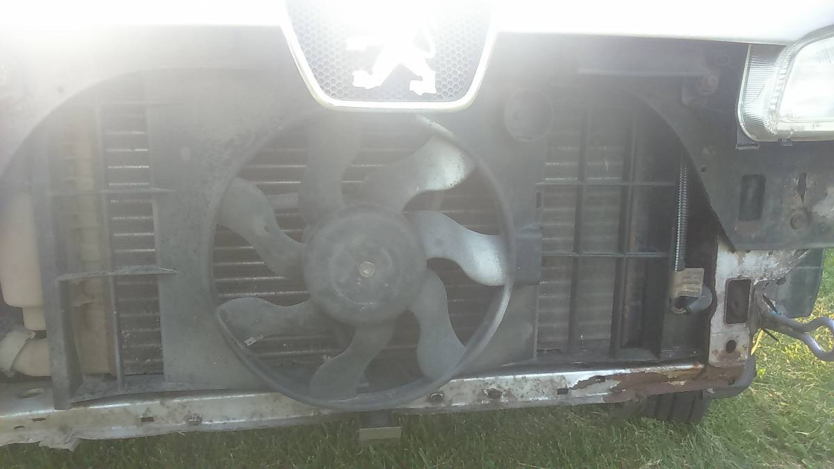

Кстати, разобрал морду, вентилятор у меня скрежет выдаёт не всегда, редко,я его покачал, он вполне легко касается пластика. Думаю, это причина. Сама рамка пластиковая снимается вместе с радиатором, но в центре вентилятора болт крестовый, по идее можно снять и там что-то смазать, хотя если скрежет не оттуда, то нет смысла.Сегодня не успел залезть. Что придумать от расшатанного состояния, как стабилизировать вращение?
@Quattro , там небольшой зазор между рамой и окружностью крыльчатки, так что если покачать вентилятор при определённом усилии, то в любой машине он будет касаться пластика. В вашем случае, надо проверить наличие осевого люфта вала двигателя и крыльчатки, как написал @патроль выше. В моём случае была похожая проблема, тоже периодически слышал скрежет одного из двух моих моторчиков (был небольшой люфт крыльчатки, на который я не обратил внимания). Помогла манипуляция с пружинными защёлками, которые фиксируют раму сверху - я её зафиксировал кривее,  устранив касание с крыльчаткой. Скоро этот моторчик перестал работать. Разобрав его, я всё понял - в нём сгнило пружинное крепление втулки (подшипника трения), вал держался на честном слове, отсюда люфт и следствие - расплавились щёткодержатели из-за постоянного подклинивания.  Заменил на б/у.

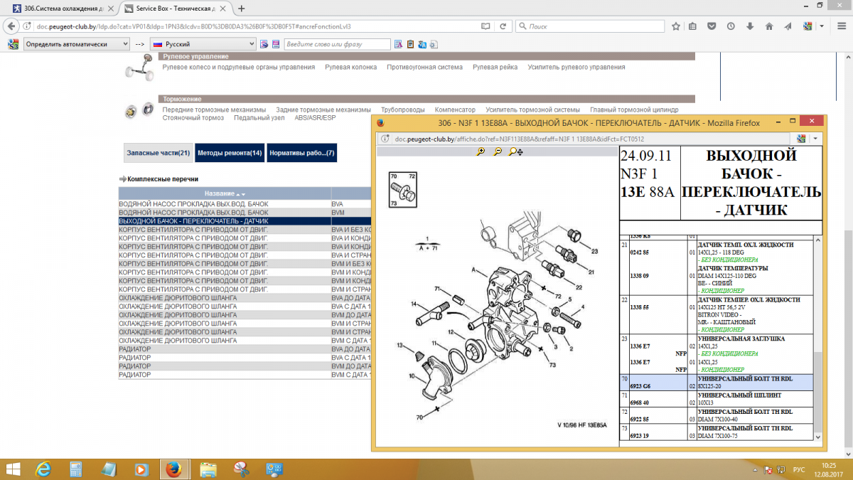

Этот вывод сомнителен. Жидкость циркулирует по радиатору сверху вниз охлаждаясь. Значит при хорошей циркуляции верх радиатора горячий, низ менее. Датчики смотри на скрине, там же увидишь где все можно посмотреть и определиться.598eadebdb446_(3).thumb.png.4a81ae14b55c3bfc4d54e9c6cfeb169f.png
