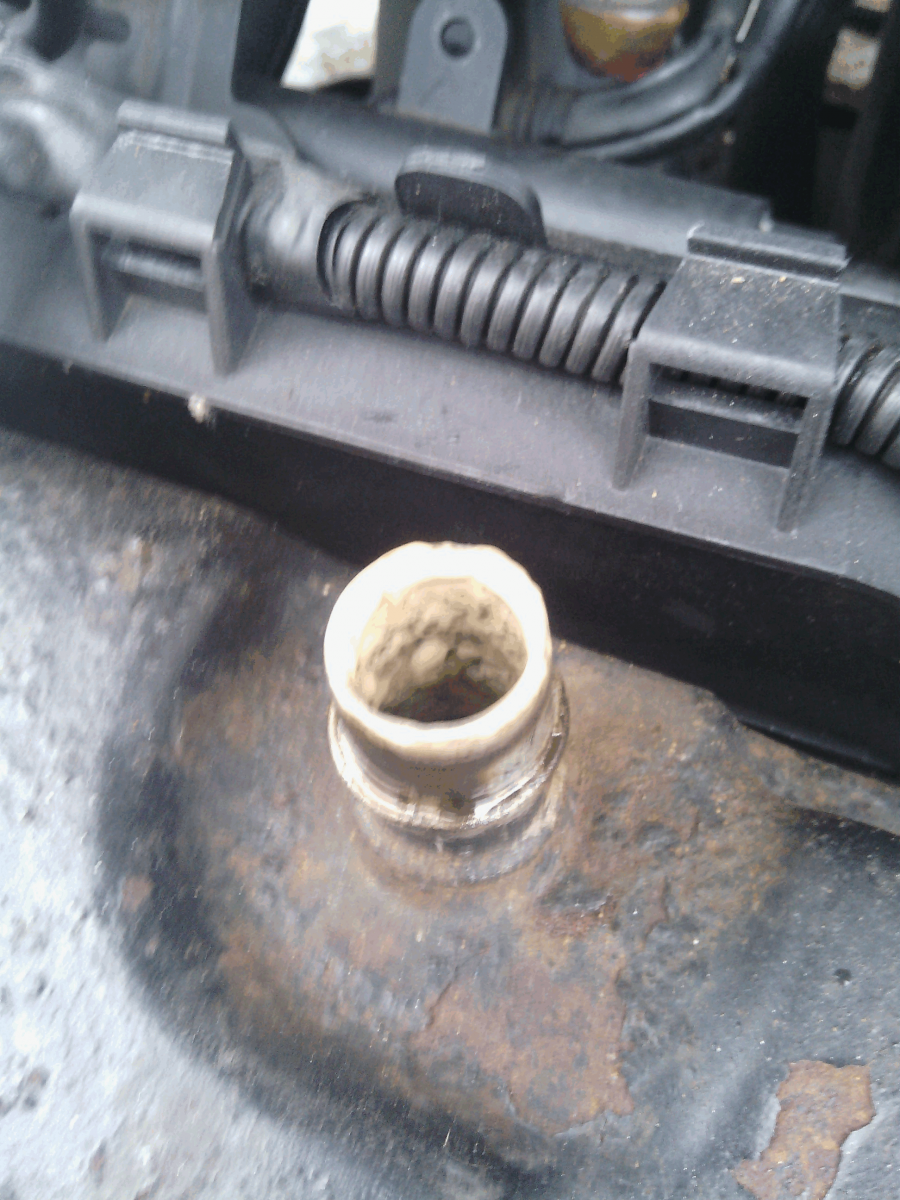

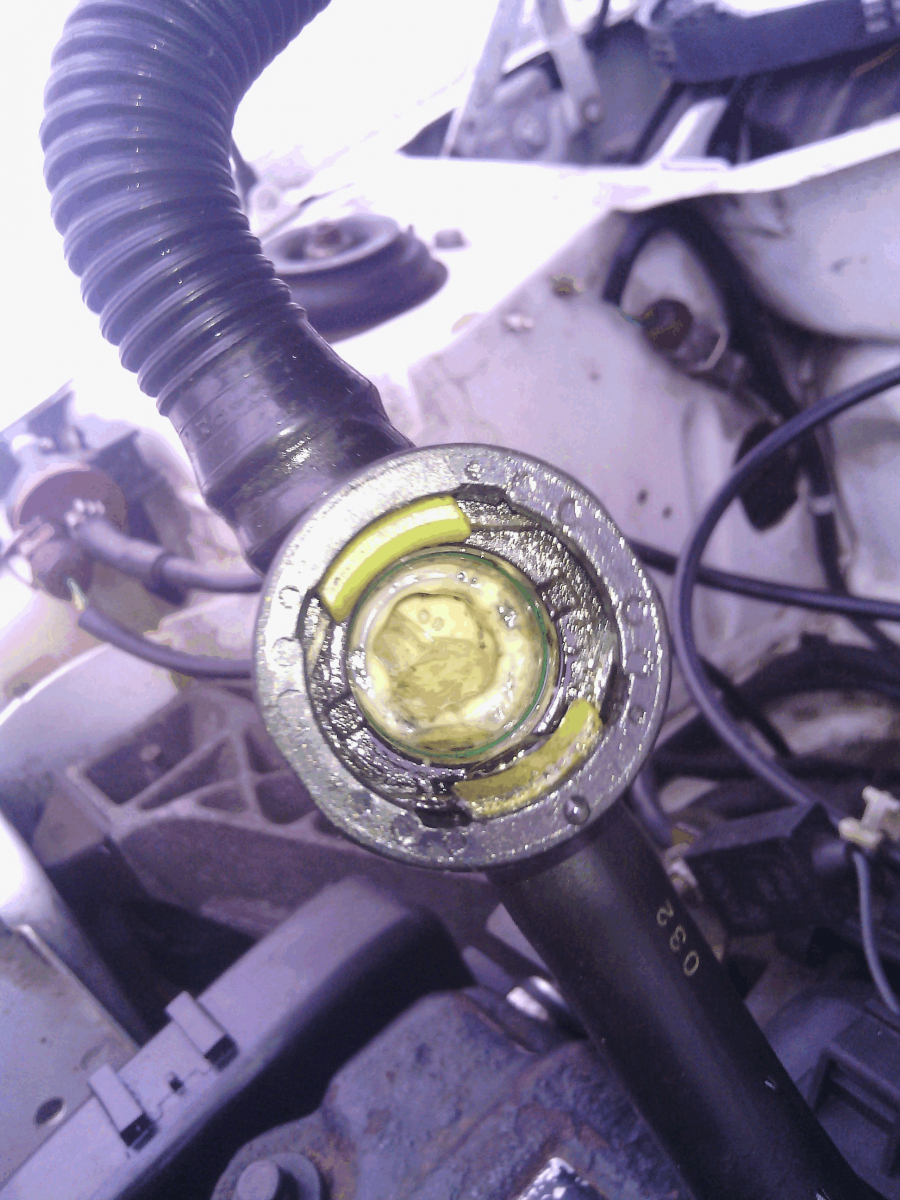

Смысл в том что в впускной коллектор стоит обратный клапан, который не дает воздуху выходить, так пружина заела.. Итог все газы уходили под клапанную крышку и взрывали ее. Отжав пружину впускной коллектор начал отсасывать газы из картера.. проблема решена.(но этих газов в таком объеме не должно быть, значит человек который мне делал копиталку накосячил и поставил  кольца заводского размера , а не ремонтного(это уже 100% инфа)).
