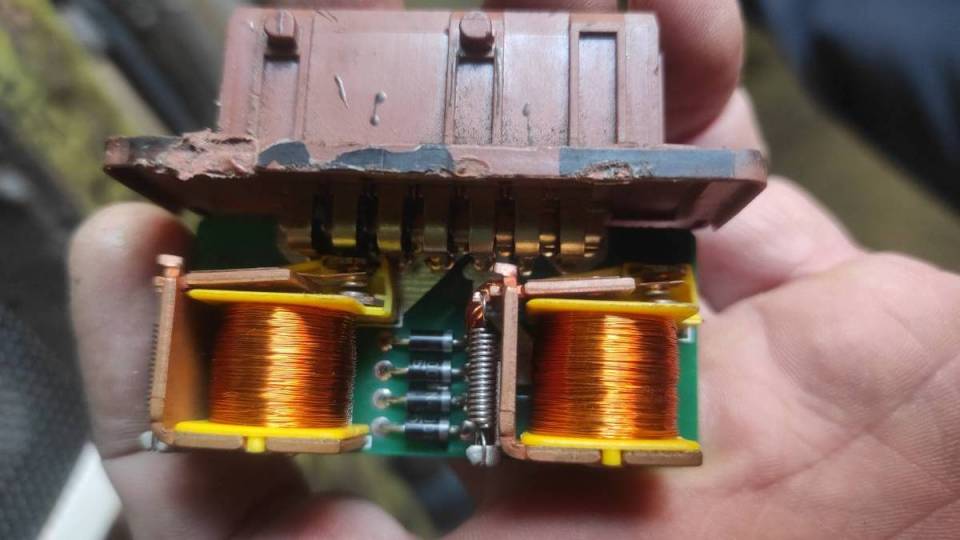

    Реле находится около блока управления(мозгов). Могут контакты окислятся. У меня тоже проблема с насосом была. Насос напрямую работал(я под машиной около бака врезался в цепь питания(идут 4 провода, два на датчик и два(толстые) на питание. Когда машина в дороге глохла то подкидал питание и ехал дальше.Когда насос обесточиваешь(снимаю фишку с него), то тестер показывает 12В, а подключаю фишку то сразу 0В .Это значит окисление в цепи. Я свою проблему решил так _ :  Разрезал реле насоса покругу - оказалась проблема в кантактах, почистил их нулевкой и уже два года нет проблем. Правда провода, что под машиной прекрутил не снимаю(я их скрутил и привезал там) на всякий случай если чего откажет в цепи питания насоса.

    Я написал , что тестер показыает 12В без нагрузки. с нагрузкой 0В. Естественно я подавал напругу и от реле.(насос работал) Значит 100% проблема в реле. На слух оно счелкает - значит катушка исправна. Отсюда заключение - 100% проблема в контактах. По Вашему лучше новое реле искать? Электрике никакого вреда не будет если плюс подать со стороны мотора(насоса). Тут вроде пишут как отремонтировать чего-то, а не заменить весь блок, или мотор, машину наконец.

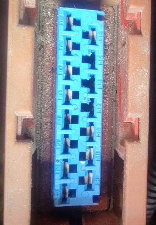

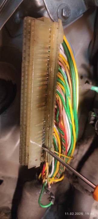

    Всем привет. Была проблема на 806 2.0 бензин 8 клапанный. Бензонасос не работал. Притом когда как. То включится то нет. До окончательной поломки при движении машина глохла на ходу как будто переписывались топливо. Но спустя несколько секунд схватывала и ехола дальше. В одно прекрасное утро, стало окончательно. Табло горит, бензонасос не гудит. Была похожая ситуация после установки гбо. Все решилось заменой фишки под капотом(с лева рядом с кнопкой экстренной блокировки, просто болтается на руке проводов). Кстати забегая в перед. У меня стоит bitron type204.104 но также Машина работает на 204.107 никаких проблем. Так вот, дабы исключить перегар бензонасоса. Я замкнул 1 и 3 контакты в фишке. При этом  он загудел. Замена самого реле ничего не дало. При получении под днищем я пошевелил провода идущие к насосу. Вдруг ни с того ни с сего он заработал. Я немного проехался и решив что проблема решена заглуш л авто. При повторном запуске двигателя проблема повторилась. Лечил также. Дергал провода. На следующий день после этого машина не завелась и дерганьем я проблема не решилась. Зато обнаружил что отлетело реле, которое крепится непосредственно под инжектором. После установки его насос загудел и машина завелась.
    Так вот варианты поломки.
    1. Реле под капотом слева.
    2. Переломан провод на бензонасос.
    3. Сгорел сам бензонасос.
    4.фишка мод инжектором,которая крепится жестко, не болтается на проводе.

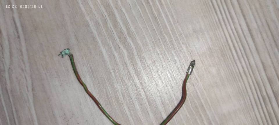

    Все что писал выше ерунда. Под капотом справа под блоком предохранителей есть два провода. Фиксация закручивающимися разьемами. Прогорели 2 контакта. Прозвонить. Найти сгоревшие. Соединить провода напрямую. Всё
