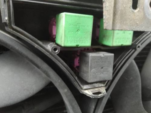

патроль Опубликовано 3 мая, 2018 Жалоба Поделиться Опубликовано 3 мая, 2018 "Фоткать" не нужно. Скрин сделан с оффсайта. Лучше разберись сам. Не знаю как доступ у тебя, хорошо бы добраться до реле и проверить их состояние. Разобраться с управлением вентиляторами, схемы дают слишком много вариантов. Попробуй подобрать тот который подходит к твоей машине. Ссылка на комментарий Поделиться на другие сайты Поделиться

serega-by Опубликовано 3 мая, 2018 Жалоба Поделиться Опубликовано 3 мая, 2018 12 минут назад, andrey12361 сказал: Я смотрел релюхи вроде целые на первый взгляд. Там стоит 2 синих вроде и одно черное А если фишку с датчика температуры скинуть и включить зажигание? Включаются? Ссылка на комментарий Поделиться на другие сайты Поделиться
патроль Опубликовано 3 мая, 2018 Жалоба Поделиться Опубликовано 3 мая, 2018 Проверь состояние разъемов. Цвет у реле может быть любой, у меня все зеленые. Определись со схемой. Иначе говорить очень трудно. Но можно и без схем. На каждом реле есть на корпусе его схема. Катушка постоянно запитана плюсом. А второй ее конец управление минусом.Если малость кумекаешь, сообразишь как проверить. На крайний случай, реле легко разборные. Крышку снял и надавил на якорь. 4 минуты назад, serega-by сказал: Включаются? У тебя тоже два? Чем они управляются? Со схемами по 306 полная чехарда. Куча датчиков температуры. Ссылка на комментарий Поделиться на другие сайты Поделиться

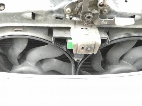

andrey12361 Опубликовано 19 мая, 2018 Жалоба Поделиться Опубликовано 19 мая, 2018 Всем привет, в общем не хотят запускаться вентиляторы, при снятии фишки с датчика температуры ничего не происходит , при замыкании контактов где стоят реле ничего не происходит. Единственное что в момент когда вставляешь левую релюшку зелёную , оно начинает щёлкать.Вопрос: Как подать питание на вентиляторы? Ссылка на комментарий Поделиться на другие сайты Поделиться
Рома Рубцов Опубликовано 19 мая, 2018 Жалоба Поделиться Опубликовано 19 мая, 2018 А само реле исправно ? Ссылка на комментарий Поделиться на другие сайты Поделиться
tozzz Опубликовано 19 мая, 2018 Жалоба Поделиться Опубликовано 19 мая, 2018 (изменено) Снимаешь реле, замыкаешь контакты. Питание изначально подано, а коммутируется катушкой реле. Если реле щелкает значит рабочее. Варианты: 1. Нагар на контактах реле 2. Не приходит питание (замерить тестером, проверить предохранитель) 3. Неисправен двигатель вентилятора Битрон щелкает реле. А необходимые +12В идёт напрямую через предохранитель под капотом Изменено 19 мая, 2018 пользователем tozzz Димыч. 1 Ссылка на комментарий Поделиться на другие сайты Поделиться

andrey12361 Опубликовано 19 мая, 2018 Жалоба Поделиться Опубликовано 19 мая, 2018 49 минут назад, tozzz сказал: Снимаешь реле, замыкаешь контакты. Питание изначально подано, а коммутируется катушкой реле. Если реле щелкает значит рабочее. Варианты: 1. Нагар на контактах реле 2. Не приходит питание (замерить тестером, проверить предохранитель) 3. Неисправен двигатель вентилятора Битрон щелкает реле. А необходимые +12В идёт напрямую через предохранитель под капотом Я же писал что замыкал контакты , но двигатель не запустился Ссылка на комментарий Поделиться на другие сайты Поделиться
tozzz Опубликовано 19 мая, 2018 Жалоба Поделиться Опубликовано 19 мая, 2018 Если +12В питающие двигатель приходит, то возможно нет массы. Сопротивление обмоток замерял? Чтоб подать питание на двигатель нужно его снять Ссылка на комментарий Поделиться на другие сайты Поделиться
патроль Опубликовано 19 мая, 2018 Жалоба Поделиться Опубликовано 19 мая, 2018 3 часа назад, andrey12361 сказал: Как подать питание на вентиляторы? На двигателях вентиляторов двухпиновые разъемы. Берешь два провода один на плюс. второй на минус аккумулятора. Если перепутаешь концы. вращаться будут в другую сторону, что для проверки не страшно. tozzz 1 Ссылка на комментарий Поделиться на другие сайты Поделиться
andrey12361 Опубликовано 19 мая, 2018 Жалоба Поделиться Опубликовано 19 мая, 2018 3 часа назад, патроль сказал: На двигателях вентиляторов двухпиновые разъемы. Берешь два провода один на плюс. второй на минус аккумулятора. Если перепутаешь концы. вращаться будут в другую сторону, что для проверки не страшно. А не снимая двигателей можно проверить? Ссылка на комментарий Поделиться на другие сайты Поделиться
tozzz Опубликовано 20 мая, 2018 Жалоба Поделиться Опубликовано 20 мая, 2018 (изменено) Можно. Нужно подать питание на контакты двигателя. Вроде никто не описывал как это сделать не снимая корпус ( Изменено 20 мая, 2018 пользователем tozzz Димыч. 1 Ссылка на комментарий Поделиться на другие сайты Поделиться
