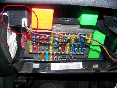

Alex13 Опубликовано 7 августа, 2010 Автор Жалоба Поделиться Опубликовано 7 августа, 2010 (изменено) Реле расположено над предохранителями слева (обведено).Схема для панели на 13 предохранителей13.pdf и для панели на 30 предохранителей30.pdf.Кроме реле я еще проверил бы кнопку включения аварийки. Изменено 7 августа, 2010 пользователем Alex13 Ссылка на комментарий Поделиться на другие сайты Поделиться
бужинский Опубликовано 7 августа, 2010 Жалоба Поделиться Опубликовано 7 августа, 2010 Спасибо, замена реле помогла.все работает. Ссылка на комментарий Поделиться на другие сайты Поделиться
