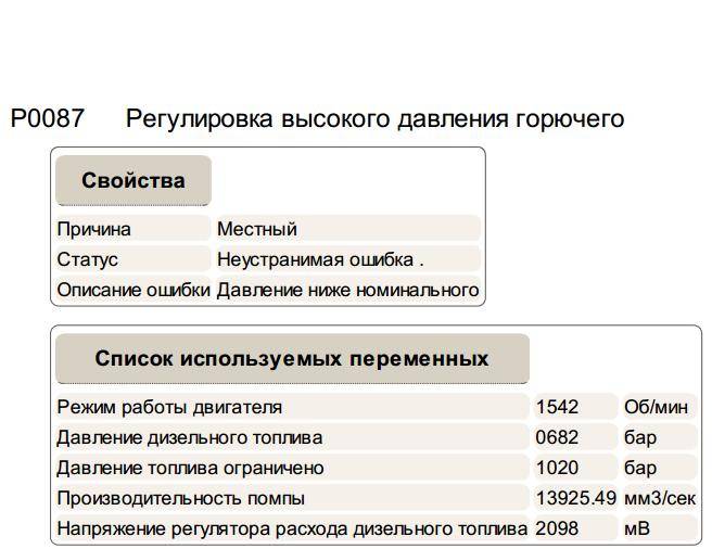

Добрый вечер всем!
Мотор 1.6 hdi
Сегодня ехал по городу, загорелась лампочка Check Engine, выбило Depolution System Faulty, через пару километров, на светофоре, заглохла, завелась со второго раза. Доехал до дома, старался не скидывать оборотов, после остановки сразу же заглохла. Глохнет только на холостом ходу.

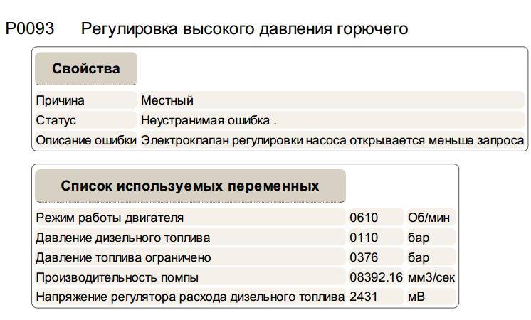

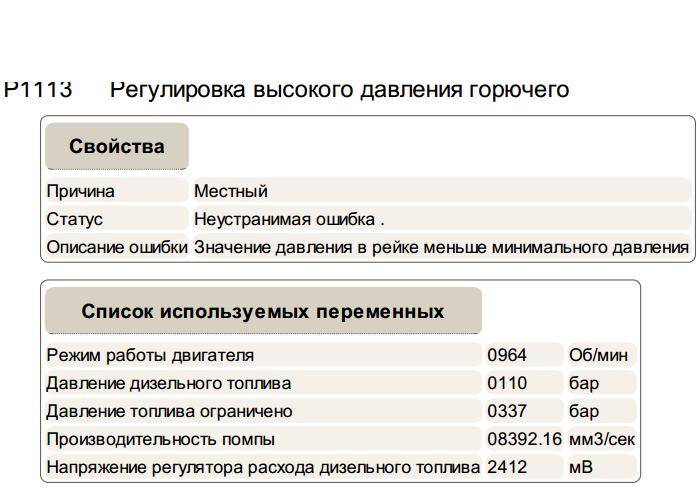

Вот что показала диагностика:
post-27620-0-63563900-1402516282_thumb.jpost-27620-0-09599600-1402516288_thumb.jpost-27620-0-82289400-1402516293_thumb.j
Заранее спасибо!

Топикстартеру на замену топливного фильтра для начала, если не решится, замена или чистка регулятора давления.
2 и 3 скрин - очень даже похоже. Но люди же на "диагностику" ездили, там наверное должны были диагноз поставить а не ошибки показать.
На регулятор не похоже. Интересно, чем так красиво считываются параметры?
Распечатка в файл с диагбокса
Это сам считывал.
Загнал к пежо-ситроен в Гомеле(не оффициалы) перезвонили, сказали, что-то вроде " мы не в силах ничем помочь, езжвйте к топливщикам, у вас пропадает давление"
На что похоже?
Хоть не тнвд?

у меня была такая проблема. После замены топливного фильтра, чистки топливозаборника в баке, и продувки топливопроводов проблема не исчезла. Правда сначала  у меня глохла при повышении оборотов или повышении нагрузки, а потом и на холостых и проблема все возрастала, помогла замена датчика давления топлива в топливной рампе. Ошибка исчезла езжу до сих пор, я также открывал тему, но многие писали что не в этом вопрос, как оказалось в датчике. Цена вопроса 100-110$ за датчик, менял сам.Одно но, датчик необходимо хорошо вкрутить в рампу иначе возможны утечки топлива + некорректная работа датчика, т.е. после замены вы авто не заведёте (с чем я и столкнулся))), так что успехов...
