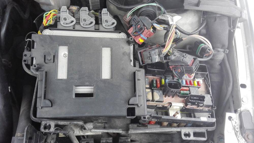

Uolten Опубликовано 30 января, 2016 Жалоба Поделиться Опубликовано 30 января, 2016 машинко 407 ВИН VF36E9HZC21119596 - 2004 Подкачивающий насос в баке исправен, но не жужжит при включении зажигания. читала что значит проблема в каком-то блоке (псф?) который отвечает за этот насос. причем не реле, а именно блок с запаянным(и?) в него реле в расчете на то что меняется он в сборе. это и охота сделать, т.к. лезть паять желания нет. но: сначала нужно же его найти! все что под капотом нашлось похожего - на фото. - общий вид двигателя - блок реле - блок реле, ближе - мозги?! где этот блок и как он выглядит? а то номер в любом случае посмотреть надо, прежде чем заказывать. спасибо! Ссылка на комментарий Поделиться на другие сайты Поделиться

Liutttas Опубликовано 30 января, 2016 Жалоба Поделиться Опубликовано 30 января, 2016 Если VIN точно такой, у тебя не должно быть топливного насоса в баке , а должна быть груша в моторном оттеке (она видна на первом снимке).Может кто то, что то там химичил??Тогда тебе совет HBmouse. Ссылка на комментарий Поделиться на другие сайты Поделиться
Uolten Опубликовано 30 января, 2016 Жалоба Поделиться Опубликовано 30 января, 2016 подъехали бы мы на диагностику с удовольствием (на буксире)), только вот живём мы не в Белоруссии, в этой счастливой стране!) всё что есть - это свой гараж и ПП2000. если не было насоса в баке, зачем его туда поставили? стоит ли искать этот блок? и как завести? очень была бы рада соображениям Citrin'a, если он найдёт время ими поделиться ЛС написать ему к сожалению невозможно. Ссылка на комментарий Поделиться на другие сайты Поделиться

Uolten Опубликовано 31 января, 2016 Жалоба Поделиться Опубликовано 31 января, 2016 вот это да, теперь аж стыдно что приняли за насос обычный топливный датчик! оказывается и так бывает всем спасибо, проблема решилась. на другом форуме, посвященном ситроенам, написали, что если не заводится 1.6 hdi после долгой стоянки, то надо просто качнуть грушей топливо, сняв форсунку. а машина как раз долго стояла! так что сразу стало всё понятно. завели без проблем. неожиданно конечно что подкачивающий насос заменен ручной грушей, но теперь будем знать! опыт бесценен Ссылка на комментарий Поделиться на другие сайты Поделиться
