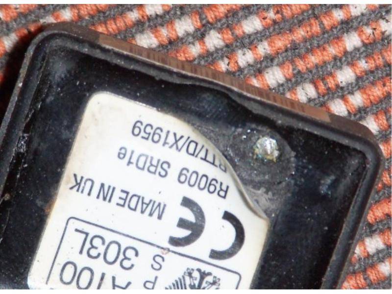

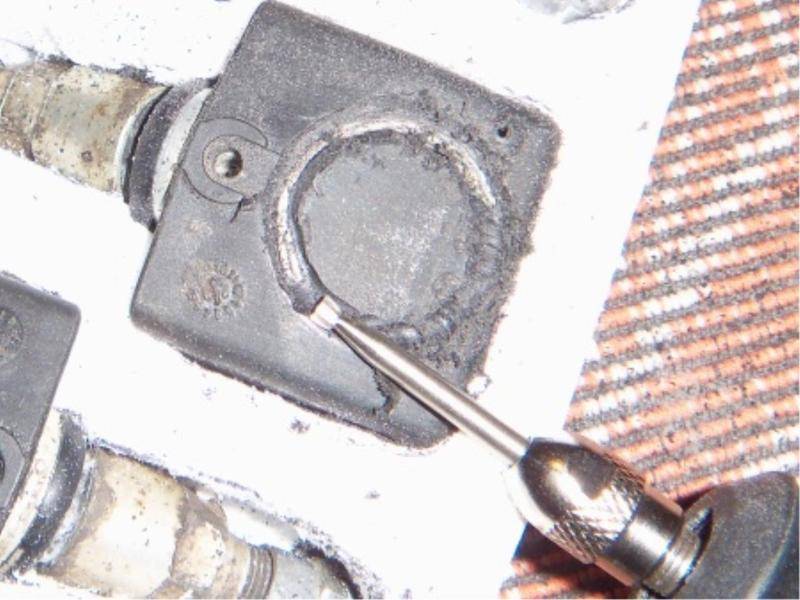

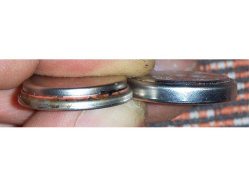

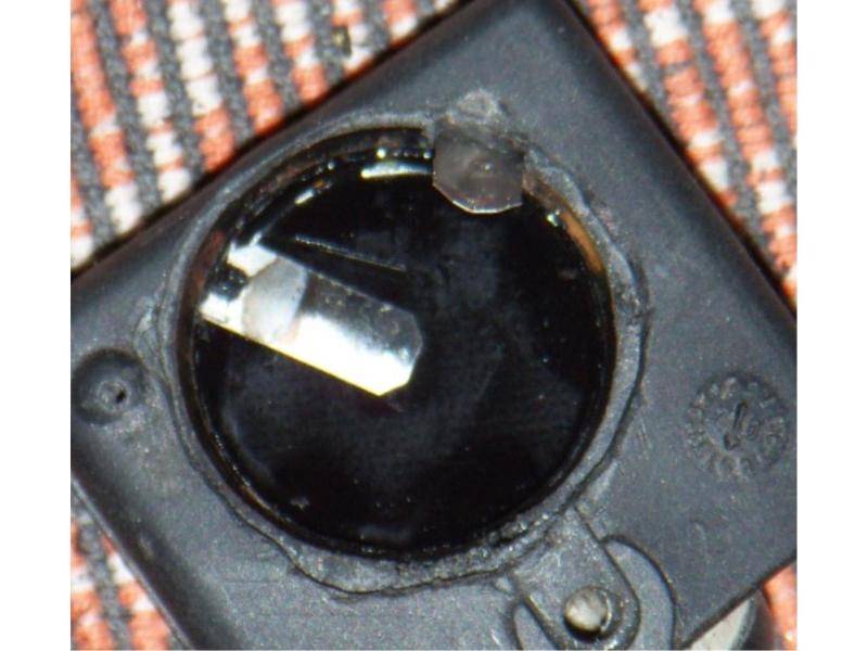

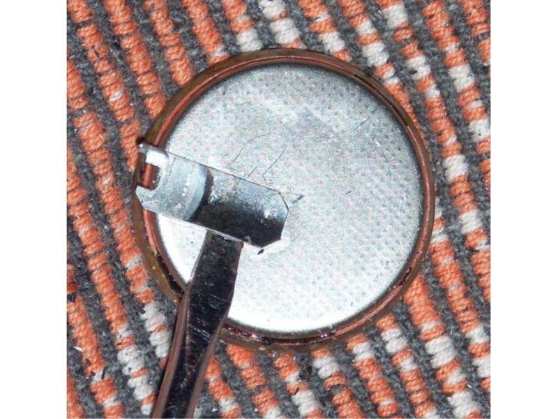

Конденсатор 0,02mF.Коль всунулся, дополню. Спасибо за инструкцию по замене батареек. Всё заработало. Делал так же за исключением мелочей. Датчик вскрывал электрогравёром как масло и имже легко обрабртал края. post-11499-0-73576600-1328474167_thumb.jплюсовой контакт так же оторвал от батарейки, а минусовой, предварительно открыв сзади в месте пайки, post-11499-0-87212000-1328474337_thumb.jНагрел паяльником и вытащил вместе с батарейкой. Отковыривая от батарейки он получился слегка изогнутым вдоль и пускай.post-11499-0-60865300-1328474465_thumb.jАккуратно попадая минусовым контактом на место, погревая пояльником вставил на место. Пальцем чувствуется как прогревается и утапливается. Минус больше паять не надо. Изогнутая пластинка обеспечет хороший контакт при прижатии батарейки.post-11499-0-63398700-1328474750_thumb.jНо новая батарейка так легко вставляться не захотела из-за разности плюсового бортика. Не знаб у кого как было, у меня так.post-11499-0-20116800-1328474855_thumb.jТем-же гровёрчиком снял лишнее по окружности и под плюсовой пластинкой в углу чтоб уже там прилягала к батарейке. Хотел и к плюсу не паяться, но набо было его как-то прижать чтоб залить. Решил не париться и не изобретать велосипед. Припаял и залил. Всё зароботало и оказалось намного интересней. Как я понял эти датчики при простое выключаются и при движении включаются, но это уже другая история
