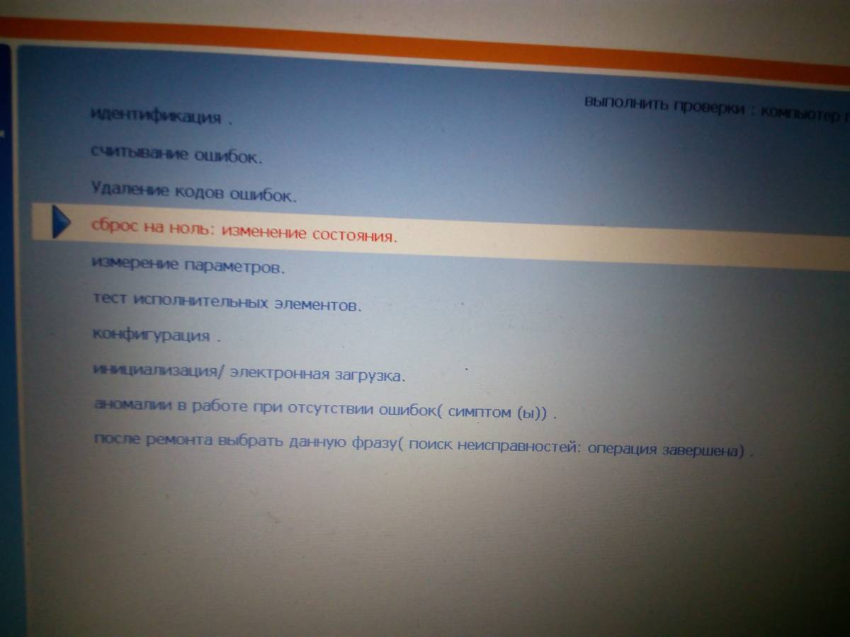

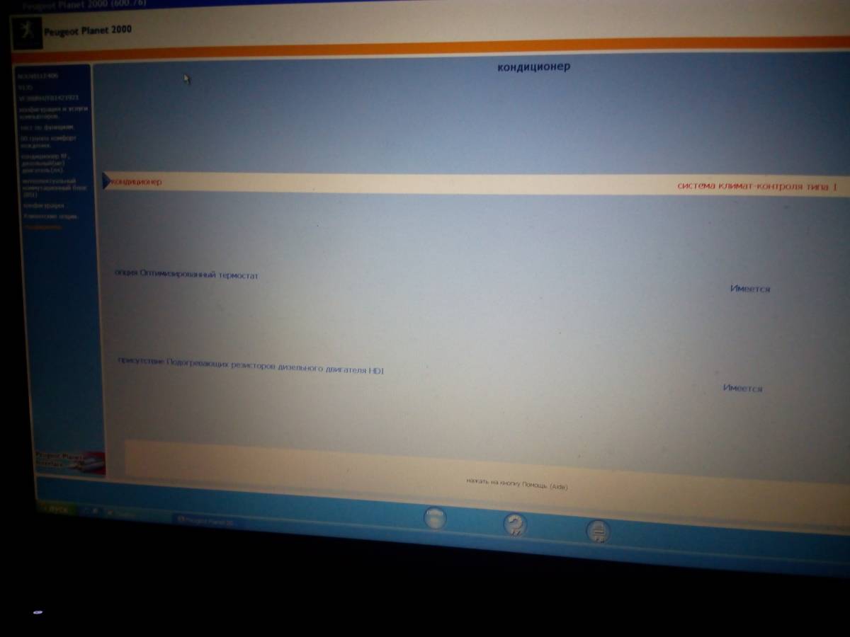

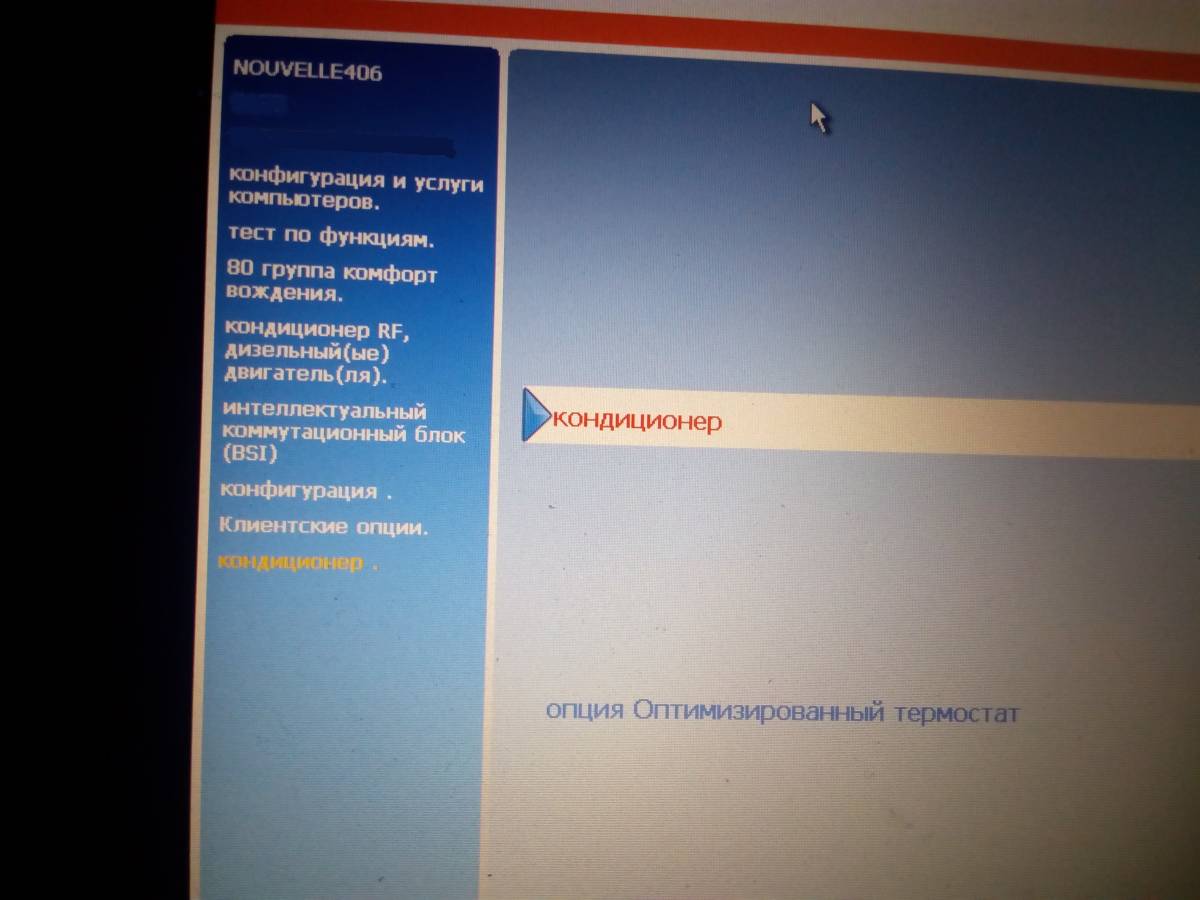

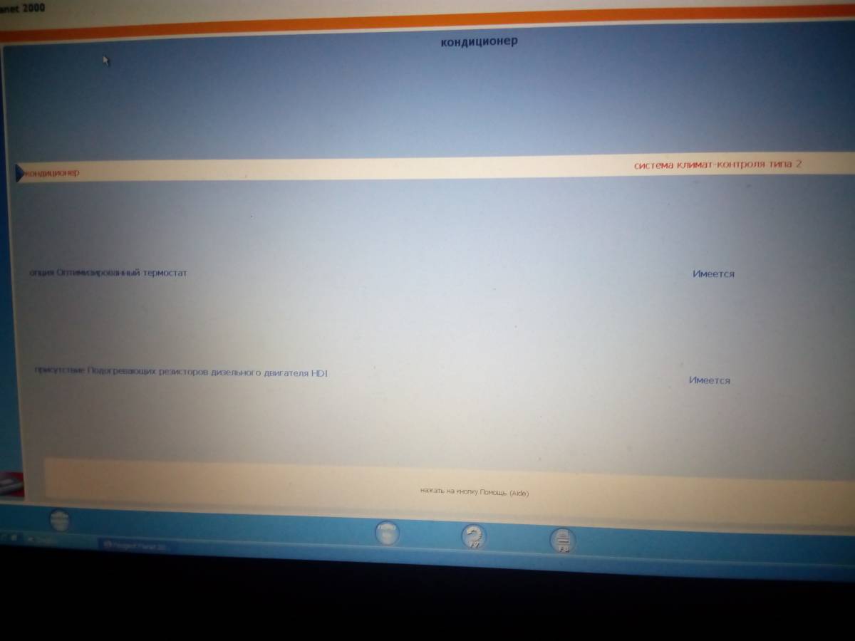

duffik Опубликовано 28 января, 2017 Жалоба Поделиться Опубликовано 28 января, 2017 всем привет! хотел поинтересоваться про дополнительный обогреватель(ТЭН). вот мой вин VF38ERHZF81193475. давно хотел залезть в этот тэн, вот сегодня сумел. мне кажется, что этот тэн у меня слабо греет. почитал про него в разных темах, форумах. люди пишут, что через 3-5 минут в салоне можно чуть ли не париться, а у меня даже не ощущается практически тепла(может, чисто субъективно...). сегодня влез под капот в блок управления тэнами. там всё норм, релюхи, предохранители. завел машину, через несколько секунд на выходе с реле(все 3 штуки) появилось напряжение 13,5 вольт примерно. в салоне у меня установлен вольтметр, там и раньше в прохладную погоду(мороз) была видна просадка напряжения(с 14,2 В иногда просаживается до 13 В и даже ниже на х.х.). проверил напругу на разъеме тэнов - есть(учитывая, что разъем снят, там напруга была 14,2 В). прозвонил тэны с раъема - все показали 0,6 Ом, что соответствует норме, в принципе... то есть, всё работает Вопрос: может, в настройках (диагностический прибор) можно менять какие-то параметры для обогревателя/печки/кондиционера? выбирать режим работы? если у меня тэны греются(все 3 штуки), но воздух холодный, то, может, заслонки регулируют поток воздуха? подмешивают холодный больше... или проблемы у меня в голове и не надо мешать машине работать Ссылка на комментарий Поделиться на другие сайты Поделиться
патроль Опубликовано 29 января, 2017 Жалоба Поделиться Опубликовано 29 января, 2017 Установи задатчик на 30 градусов и посмотри. Заслонку тоже не проблема проверить, доступ к приводу с правой стороны. Не трудно и привод снять и провернуть заслонку до упора в положение горячий воздух. Но, если основная печка греет хорошо, значит заслонка отрабатывает правильно. Ссылка на комментарий Поделиться на другие сайты Поделиться
duffik Опубликовано 29 января, 2017 Жалоба Поделиться Опубликовано 29 января, 2017 4 минуты назад, патроль сказал: Установи задатчик на 30 градусов и посмотри. Заслонку тоже не проблема проверить, доступ к приводу с правой стороны. Не трудно и привод снять и провернуть заслонку до упора в положение горячий воздух. Но, если основная печка греет хорошо, значит заслонка отрабатывает правильно. при увеличении температуры до 30 разницы особо нет . а так всё работает, печка греет хорошо, направления воздушных потоков изменяются нормально. вопрос был в другом - есть ли какие-то специальные настройки для работы этого подогревателя(печки, кондиционера), где меняется алгоритм работы? что-бы программа управления по-другому дозировала воздушный поток. ведь тэн на 900 Вт греет что дурной, просто это тепло уходит вникуда Ссылка на комментарий Поделиться на другие сайты Поделиться
патроль Опубликовано 29 января, 2017 Жалоба Поделиться Опубликовано 29 января, 2017 Боюсь что огорчу. Если ты убедился в том что ТЭН " греет что дурной ", то никакие программы дозировки потока не помогут. ТЭН имеет размер жидкостного теплообменника, только раза в три тоньше и расположен над жидкостным по ходу воздуха. Может я запамятовал, давно не разбирал, но похоже именно так. Воздух от вентилятора проходит через поверхность ТЭНа а затем через поверхность жидкостного. Но через жидкостной прогоняется охлаждающая жидкость с температурой (утром и после длительной стоянки) близкой к температуре наружного воздуха и лишь со временем работы двигателя прогревается. Получается часть тепла ТЭНа уходит на нагрев жидкости в теплообменнике. Потому ТЭН и управляется ЭБУ двигателя а не климат-контролем. С нагревом ОЖ температура воздуха повышается и при определенной температуре ТЭН отключается. Ссылка на комментарий Поделиться на другие сайты Поделиться
duffik Опубликовано 29 января, 2017 Жалоба Поделиться Опубликовано 29 января, 2017 Патроль, спасибо! да, отключается на 80 градусах, если по стрелке судить. ладно, не буду мешать машине работать)) Ссылка на комментарий Поделиться на другие сайты Поделиться
патроль Опубликовано 29 января, 2017 Жалоба Поделиться Опубликовано 29 января, 2017 11 минут назад, duffik сказал: Патроль, спасибо! да, отключается на 80 градусах, если по стрелке судить. ладно, не буду мешать машине работать)) Не спеши огорчаться, может я чего напутал. Давно не разбирал. Ссылка на комментарий Поделиться на другие сайты Поделиться

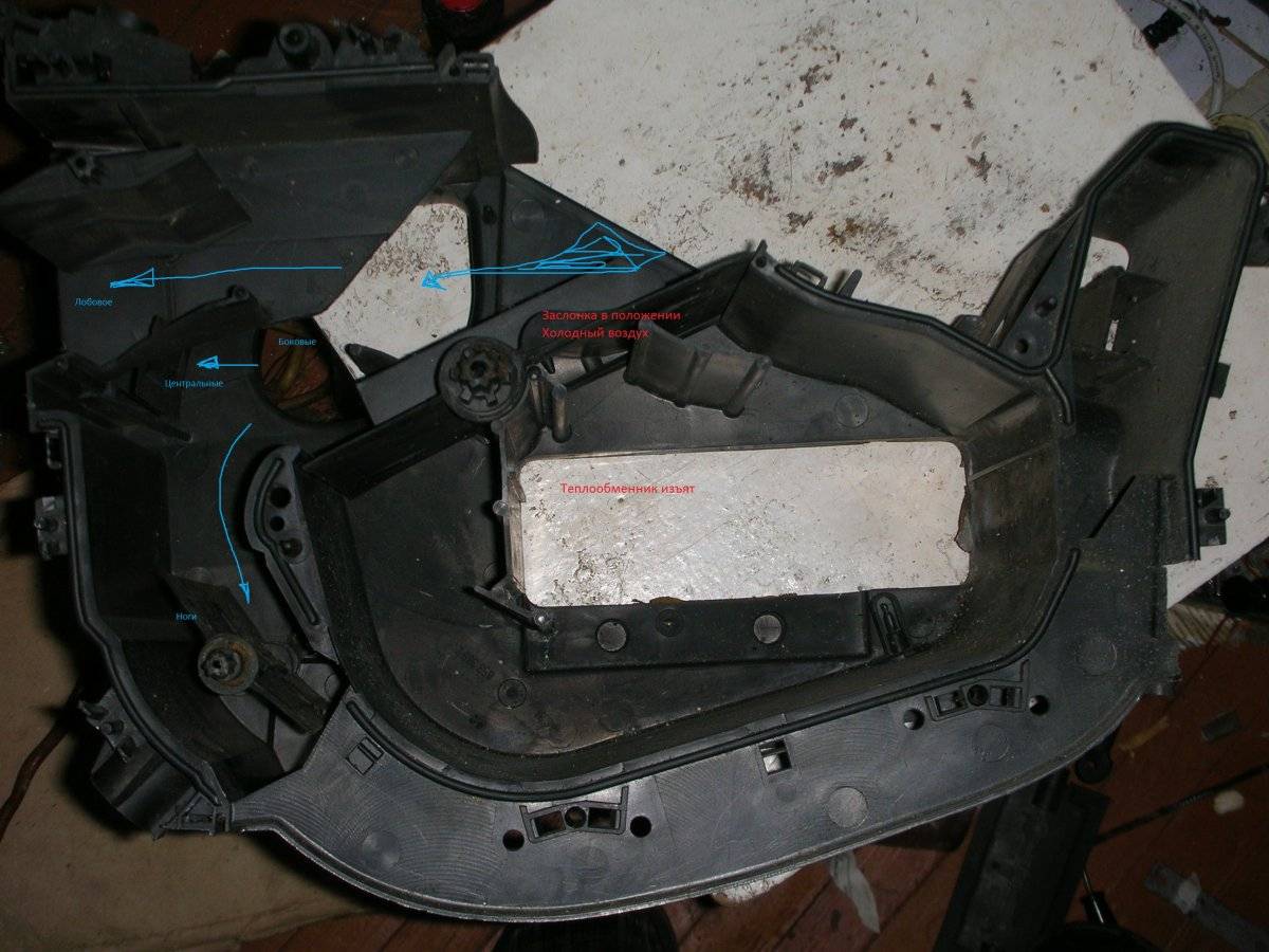

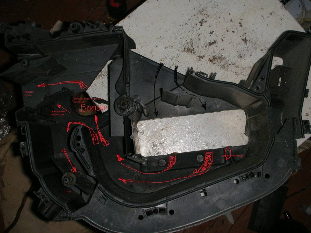

патроль Опубликовано 8 февраля, 2017 Жалоба Поделиться Опубликовано 8 февраля, 2017 Как и обещал, добрался до печки. Воздух, при крайних положениях заслонки, может быть или подогретый или холодный. Боковые дефлекторы регулируются только заслонкой на них. Стекло, ноги, центр регулируются распределительными заслонками. Вывод, плохо греет теплообменник. Причины, или зарос (на стенках грязь внутри трубок) или разрушена перегородка и жидкость мало заходит через трубки. а сразу возвращается в обратку. На фото отметил датчик температуры, у тебя его нет, будет заглушка. Найди, открой, и на горячую попытайся пальцем нащупать температуру теплообменника. Ссылка на комментарий Поделиться на другие сайты Поделиться
Shot Опубликовано 8 февраля, 2017 Жалоба Поделиться Опубликовано 8 февраля, 2017 Всё ястно.спасибо большое за помощ.завтра буду разбирать смотреть. Ссылка на комментарий Поделиться на другие сайты Поделиться
