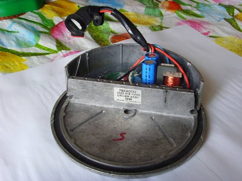

Добрый день. Подскажите можно ли найти электронный блок на газовый баллон, установка Vialle LPi, сколько будет стоить.
post-15097-0-95941000-1325928722_thumb.j
есть такая. ответил в личные.
